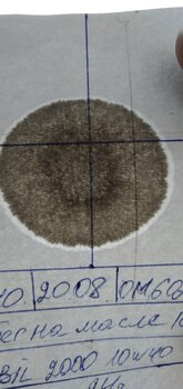

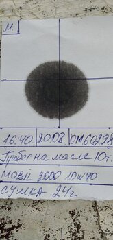

Капельный тест с OM642.
1. OEM MB 5w30 229.51 от PETRONAS.                                          2. MERCEDES SPRINTER 519 Blue TEC OM642.                                         3. Общий пробег 261300.                 4. Пробег на масле 123000. Трасса/город 50/50.                           5. Эксплуатация с 04.05 по 24.06.   6. Мото часов не знаю сколько.       7. Д.т. 1110л.                                         8. Проба взята после трассы, сушилась трое суток, в тёплом, сухом помещении .                            9. Заливка 12л, долито 200гр. 20220628_221035.thumb.jpg.ef57cfd19868ff3913b23e88ac99d878.jpg20220629_143609.thumb.jpg.e61d7ef31aa2dc5482731d4b142f8bf2.jpg
Сергей Николаевич Просьба, не закидывать "ссаными тряпками". "Проба пера" так сказать. Да, у Вас бланки намного симпатичнее. Но, мне надо было "ловить" момент. Возможно, завтра машина поедет в СТО. Пока некогда делать фэн шуй. Спасибо за понимание. ("Акела промахнулся ").
Изменено пользователем Ckub

Похожую пробу я видел, сам сделал: ещё вполне неконченное масло нанес на толстую бумагу - на ватман, получились похожие клубы, уже дня через 4. Возможно, и у Вас дело больше в особенностях бумаги.

С почином. Если заниматься пробами постоянно, то использование бланков - это вполне естественное решение.
Рац предложение: сформируйте бланк в горизонтальном или вертикальном положении под размеры кадра Вашей камеры.

Снимок на просвет не помешает, там  так-то всё черно, но похоже масло ещё живое и ядро какое-то есть.

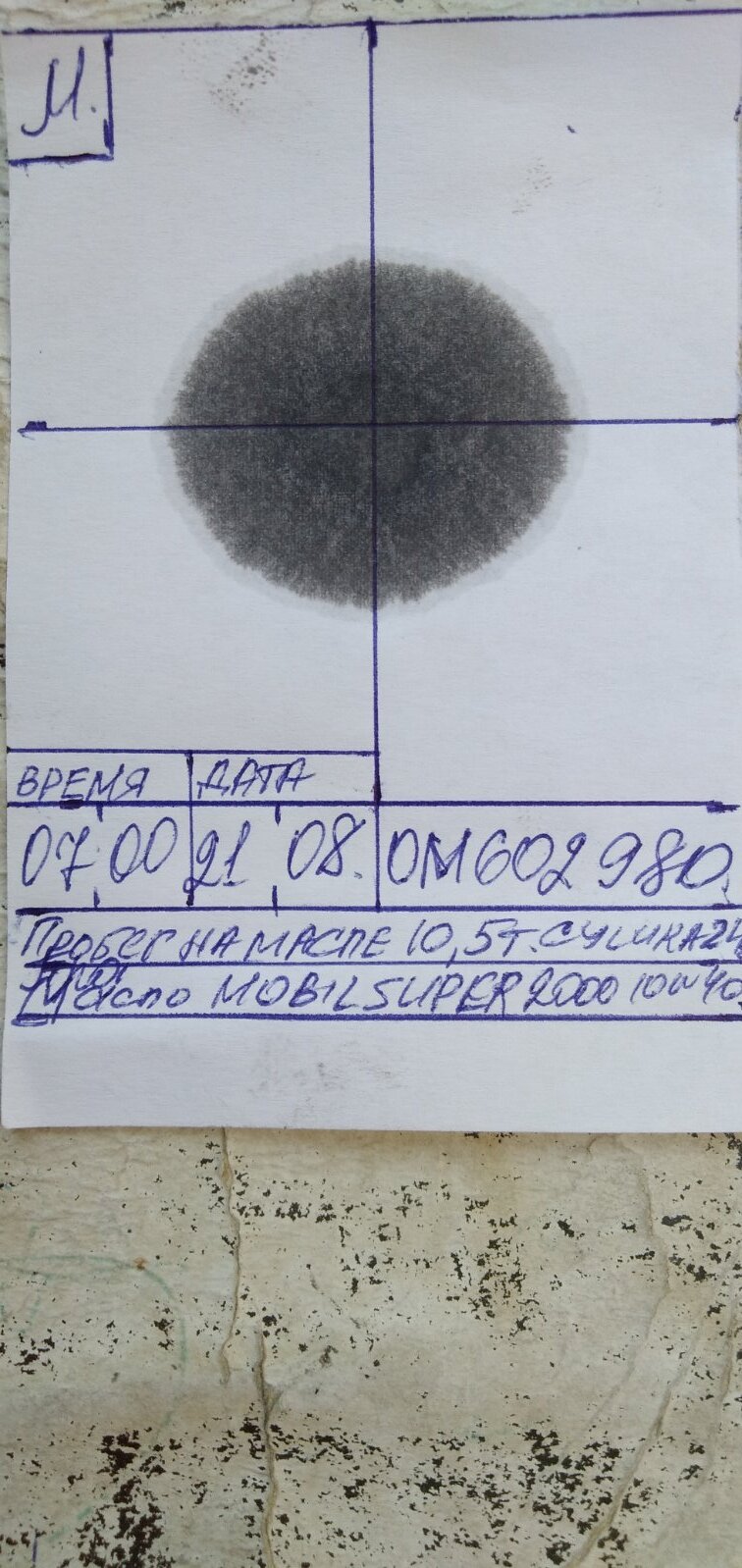

Завтра в 07:00 будет(24ч.- сушка) второй  тест готов с этого же ДВС с пробегом 10,5т.
Ckub , ну Ок. Ещё не умерло.

По поводу бланков выше. Не нужно из бланка брать крупно каплю, и обрезать часть бланка тоже не нужно. Смысл бланка тогда теряется. Бланк всегда должен выдаваться полностью, со всей текущей информацией. Для того, чтобы иметь возможность одну и ту же пробу демонстрировать многократно в течение времени, необходимо заложить несколько ячейк в таблицу для отметок о текущей выдержке, а информацию о неактуальной выдержке необходимо помечать, зачеркивать или удалять. Сам бланк, как говорил, нужно сформировать близко к каким-либо стандартным пропорциям кадра, 1:1, 2:3, 3:4, 9:16, 9:21 либо к конкретно Вашим пропорциям кадра смартфона, чтобы в кадр залезало минимальное количество пустого фона.

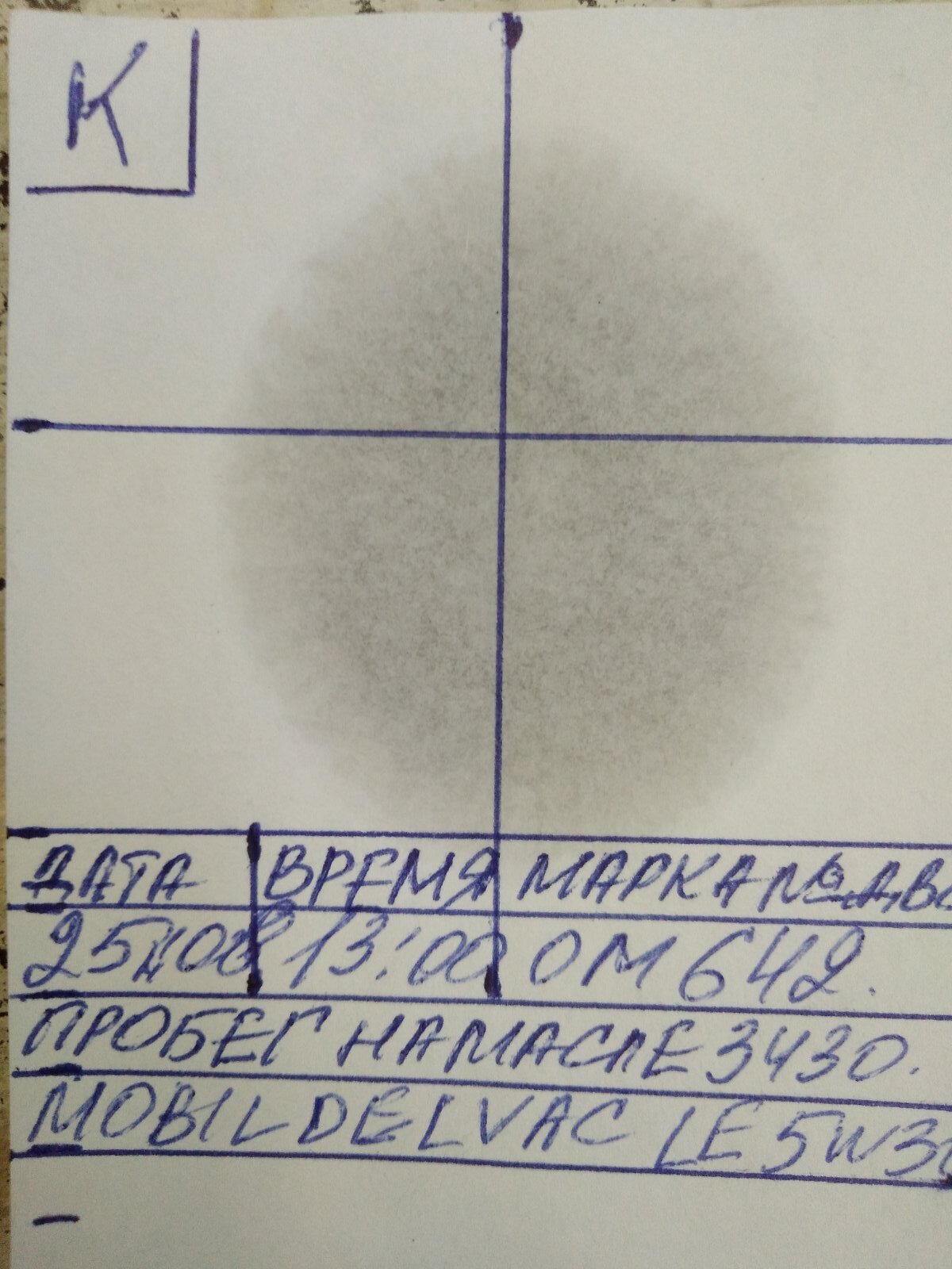

День добрый. Есть другие образцы бумаги формата А4. Если Вам приходилось использовать данную бумагу, подскажите, как она?20220824_114846.thumb.jpg.bdb7d54945a0eae9d9dc4f2f5d9df25b.jpg20220824_115111.thumb.jpg.1d09d8faa1ed7c61fa4f27bdc49b9a30.jpg
9 часов назад, Ckub сказал:
Такие не использовал. Контору «Монди» знаю, попадалась их бумага «IQ» в красной и желтой упаковке. Зачислил их в относительно годные: все элементы проявляли и по времени не тормозили, но относительно образца искажали цвет ЗД - таки небольшой косячёк.
Эта ваша Монди, в названии не уверен, возможно Снегурочка, достаточно странная - указана не плотность в г/м², а толщина в мкм.
Но все эти советы и рекомендации - это полная шляпа. Нельзя ничего рекомендовать в этом вопросе. Я встречал бумагу одной фирмы и марки в разное время то годные, то негодные, то облачные, то структурные. И что тут можно в серьёзе рекомендовать?
Вы должны сами в сравнении определить наиболее надёжную и подходящую марку бумаги, потом с применением любых угроз и насилия отжать именно ту пачку бумаги, и потом только её всегда использовать и только для проб и ни для чего другого.

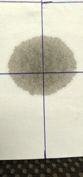

Сергей Николаевич Выкладываю результаты тестирования бумаги формата А4, от разных производителей. Первое _"Снегурочка "                                 20220826_193654.thumb.jpg.26a17b16981b3c170ebdfd1933ea4f0b.jpg20220826_165010.thumb.jpg.da760f65f825e176d5551651b1941391.jpg

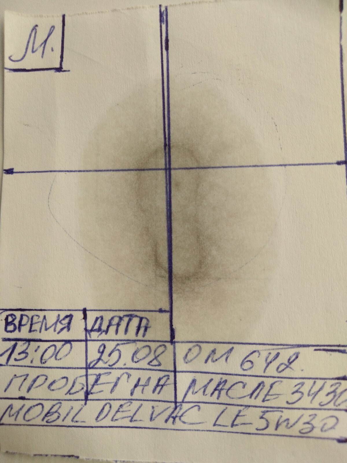

Второе фото Маэстро. Капля, к сожалению потекла. Сквозняк_ зараза.20220826_193634.thumb.jpg.9eba5f7dfc6e82426a1e3a76afc7380e.jpg20220826_183313.thumb.jpg.bb3786bc8e477d5cf2b94e101920d8f3.jpg
Третье фото Capitan(Капитан). К сожалению фото упаковки могу добавить только в понедельник.
Все три капли были сделаны единомоментно и из одного и того же горячего ДВС. Визуализация говорит сама за себя. Единственное, тактильно образец номер три намного толще и плотнее двух выше указанных образцов бумаги.
