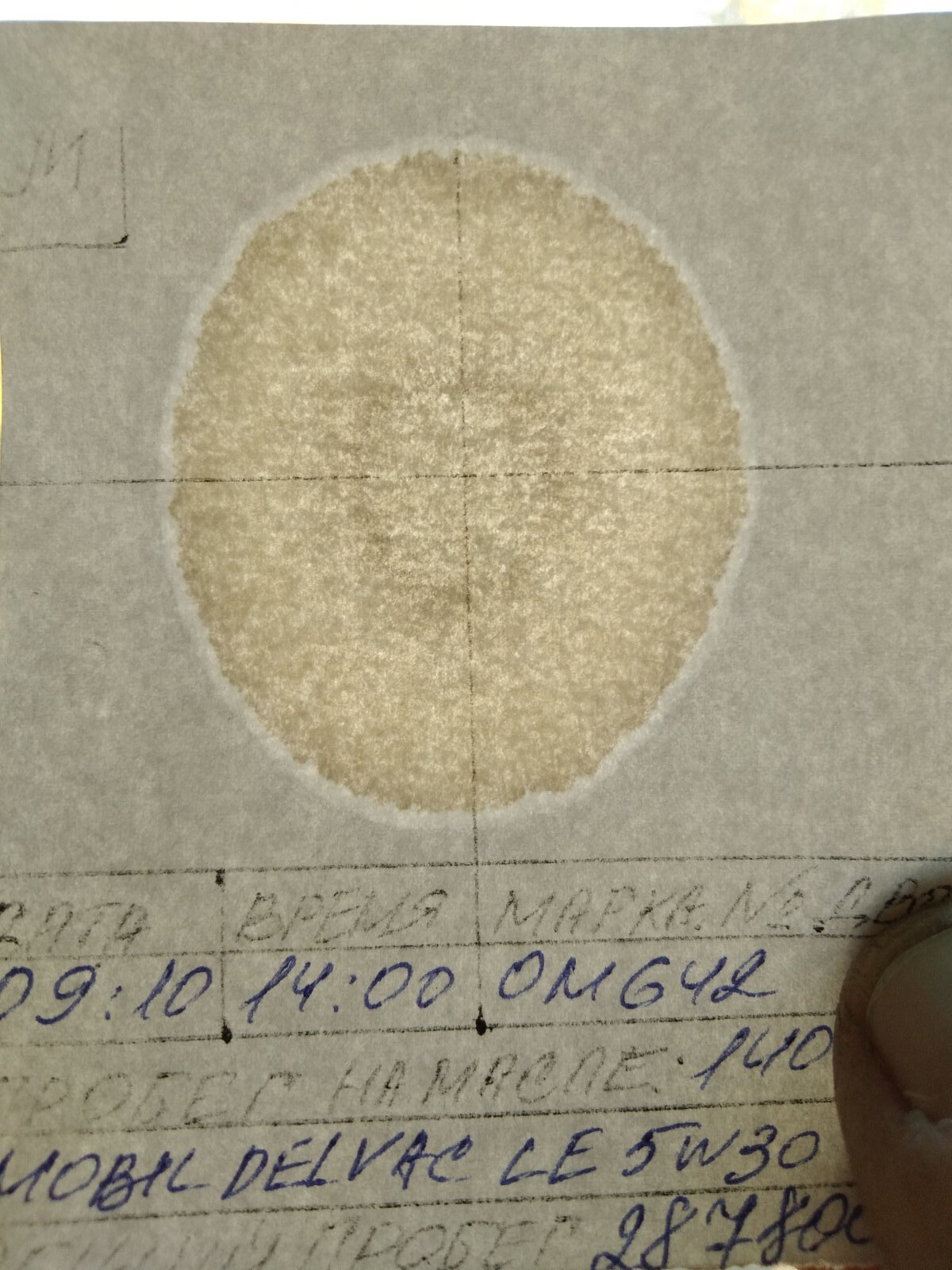

Фото сделаны днём белым. Солнечно. Безоблачно. Сегодня (11.10) в 13:00.
На просвет.

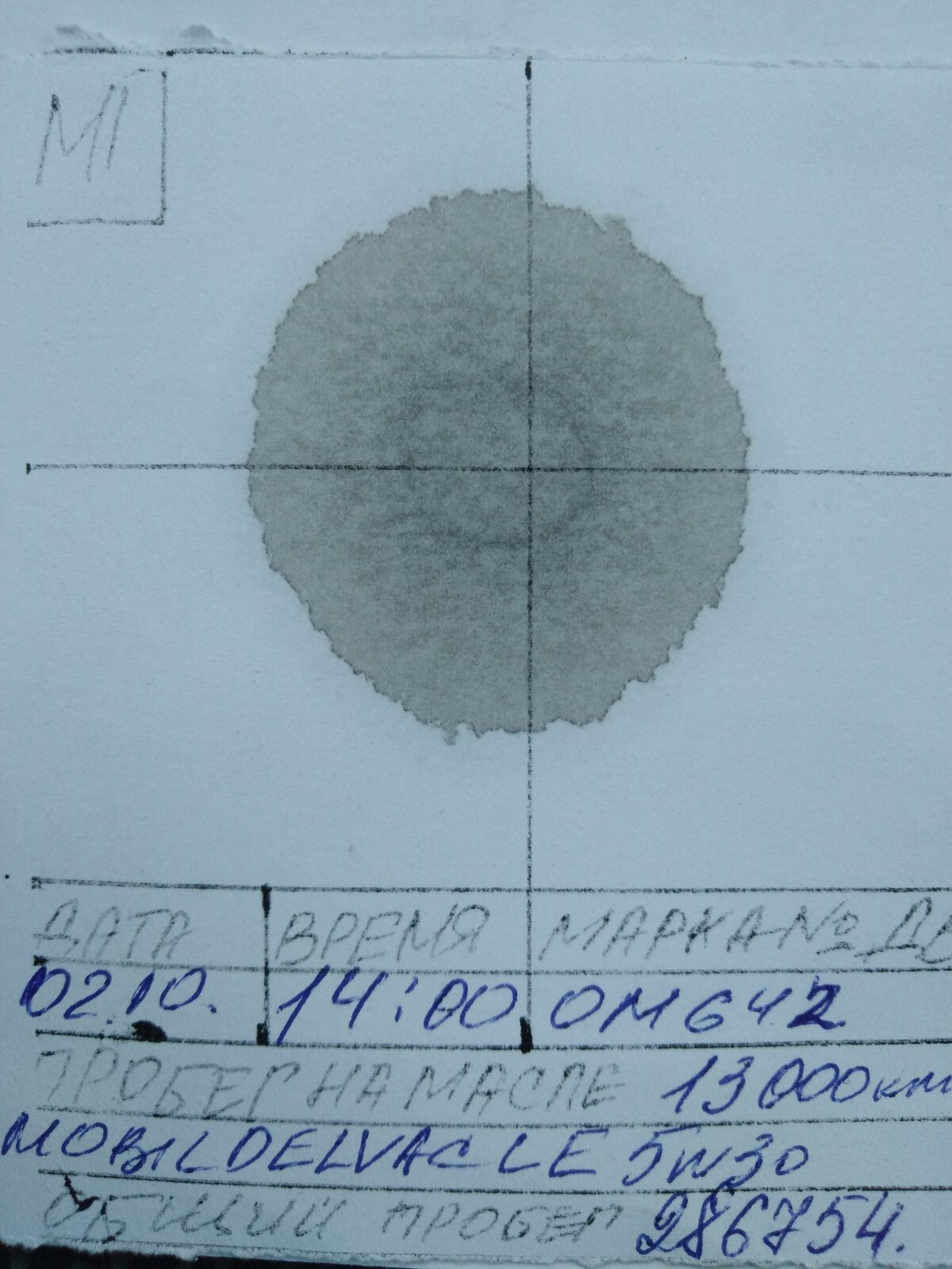

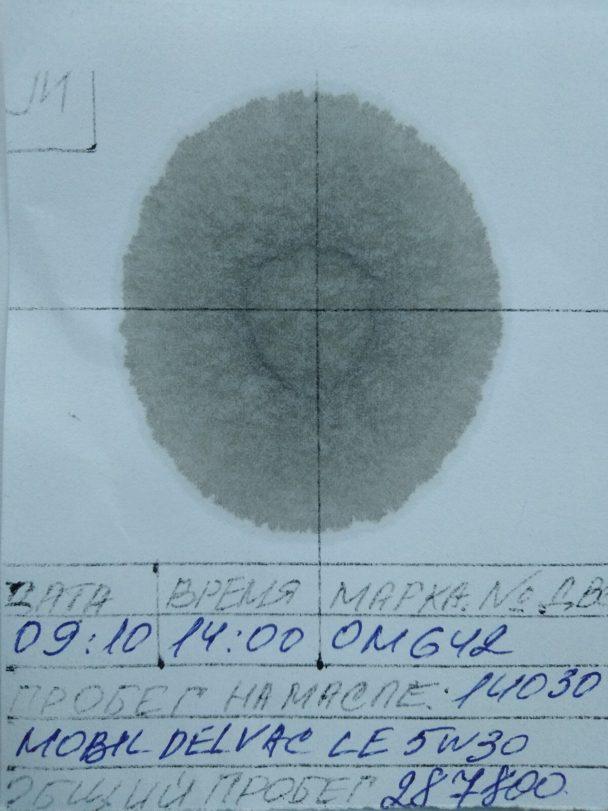

Также просмотрел бланк _пробег на масле 13т. На нём чётче видно, что щелочное срабатывается. Значит бланк с тестом 14т ещё не до конца просох. Для сравнения:
N1.
N1.На просвет.
 N2.

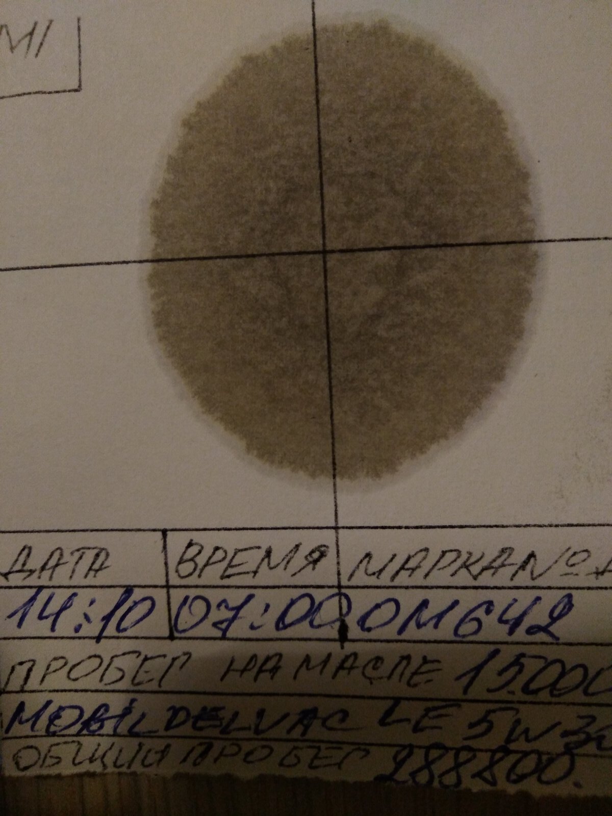

Сушка 66ч. Масло заменено на такое же.
Оригинал.
Полупросвет.
На просвет.

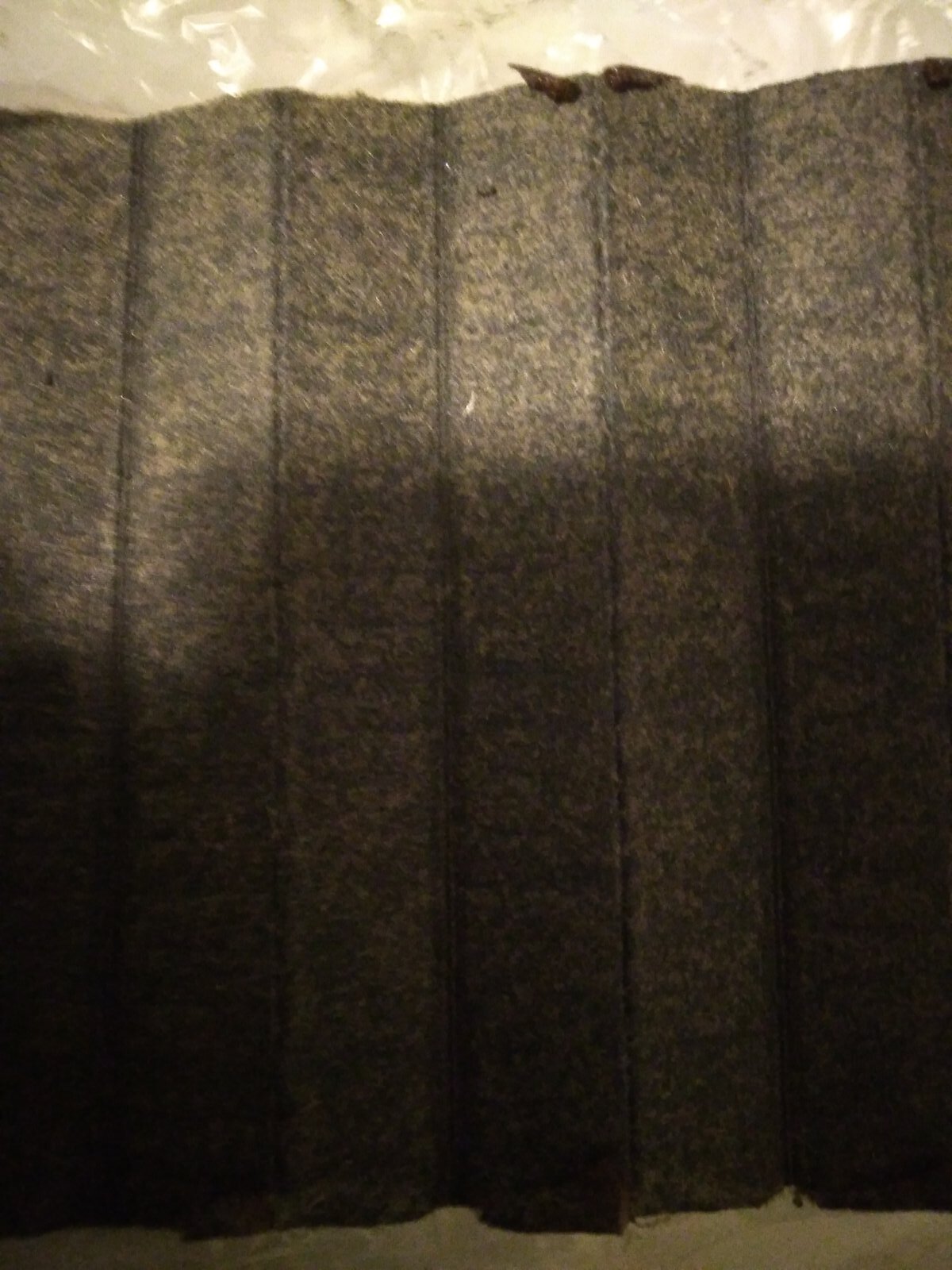

Сергей Николаевич VW CKUB  эксплуатация фильтра 9900км. Расход Д/Т 12,3- 12,5 л/100км. Фото Ф.М. закреплено к светильнику. Также не
просвечивается. Только в местах складок.
Подтверждение выше сказанного
Фото картриджа. Начал резать и вспомнил, что не  сфотогрофировал.

"Блестюльки." Их очень много, они очень малюсенькие. Не магнитятся. Вкладыши.

Очень неплохие фото на просвет, видно, что небольшие просветы, таки, есть, и я говорю не про сгибы. То есть в это фото я верю. И в целом материал, конечно, подзабит, и ему было, что фильтровать на вашем дизеле.
Осталось спросить, нет ли у вас возможности мерять давление масла после смены и перед заменой. Изменения в давлении масла были бы очень информативны для оценки степени загрязнения фильтра.
Сергей Николаевич Фильтр заменили 08.11 . Порезал 09.11. До вчерашнего дня ФМ стоял в коробке на ребре-стекал. Поэтому появился просвет-пятно. Если попробовать просветить ФМ  который лежит месяц, то наверное увидим ещё больше. Также 09.11 блестюлек было видно ГОРАЗДО  меньше!!! К сожалению, менять давление возможности нет. Когда работал на данном авто было желание установить датчик давления масла а-ля "СТО Ковш". Но не нашёл сервис, в котором мне бы его установили. По поводу Маэстро, интерес НЕ спортивный. Скорее всего взяли пачку попробовать, так как принтер в складе жуёт "красного Маэстро". Надо уточнить в понедельник.
