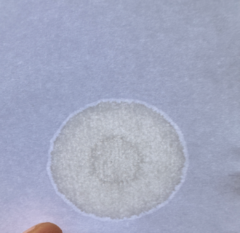

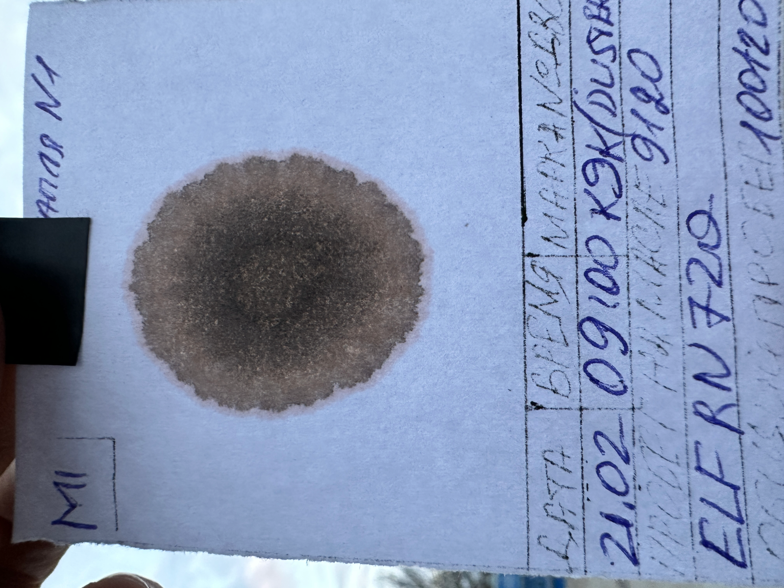

Капельный тест с OM642.
1. OEM MB 5w30 229.51 от PETRONAS.                                          2. MERCEDES SPRINTER 519 Blue TEC OM642.                                         3. Общий пробег 261300.                 4. Пробег на масле 123000. Трасса/город 50/50.                           5. Эксплуатация с 04.05 по 24.06.   6. Мото часов не знаю сколько.       7. Д.т. 1110л.                                         8. Проба взята после трассы, сушилась трое суток, в тёплом, сухом помещении .                            9. Заливка 12л, долито 200гр. 20220628_221035.thumb.jpg.ef57cfd19868ff3913b23e88ac99d878.jpg20220629_143609.thumb.jpg.e61d7ef31aa2dc5482731d4b142f8bf2.jpg

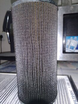

10.02.2023 в 22:59, Ckub сказал:
Срезал ФМ, хочу погрузить весь в ёмкость с Д.Т. Присутствуют частицы металлов разного цвета. Для того, чтобы частицы "спустились" на дно надо взбалтывать тару?(Под ёмкостью будет стоять магнит). Отчёт бы сделать по картриджу....со временем проблема.  Это Filtron, толщина бумаги не нравится...Вообщем, постараюсь!
Тут, полистав прежние сообщения, увидел важный вопрос, который я проглядел. Отвечаю, как делаю я. Вы вольны применять свою методику.
Я вырезаю не весь ФМ, вырезаю малую часть, которая поместится в небольшую закрывающуюся ёмкость. Использую ёмкость из под краски для принтера:
В такую ёмкость не нужно заливать ведро керосина, я обхожусь несколькими миллилитрами, ≈ 30-40мл. Ёмкость герметично закрывается, и я не взбалтываю её, я её херачу со всей ду... силы. Короче, взбалтываю очень сильно. Вынимаю ФМ. Потом, подвешиваю сильный магнит от жесткого диска и уже в нежном режиме прокатываю весь осадок вдоль магнита.
Отсоединяю магнит. Наблюдаю магнитные частицы износа:
Ваша методика может отличаться в соответствии с  используемыми материалами. Но трясти и взбалтывать, конечно, надо. Надо же по возможности извлечь частицы и из глубоких слоев ФМ.

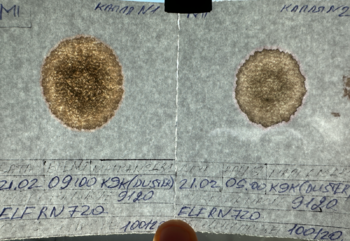

И что значит "капля н1" и "н2" ?
И есть предложение: точно также, как делаете пробы, между 2х чистых стёкол капните каплю этого масла, и оцените скольжение стёкол друг относительно друга, насколько гладко, есть ли затруднения скольжения или скрип?
Сергей Николаевич Капля N1 сделана первой со щупа и капля N2 сделана с из этого же забора масла со щупа. На первом тесте в капле содержится максимум продуктов загрязнения в масле. На втором тесте масло уже почище. Одно фото на просвет на солнце, другое на просвет в тени.
По поводу скрипа _ попробую, но масла не настолько зашламованы. Сажи много, да.
Мерседес спринтер с OM642.980 , EGR, DPF, Ad blue присутствуют. Авто в стоке.
Оригинал. Сушка 24ч .
Оригинал фото "айфуном".
"Айфун" на просвет.

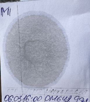

Сушка 24ч. Мотор OM 642.980, масло OEM MB 5W30 229.51 от PETRONAS. Пробег на масле 1200км. Масло,  для такого пробега и. объёма (12,5л) грязное. Скорее всего при замене остался большой не остаток старого масла (500мл.) Также прошли три регенерации и работает клапан егр.
Оригинал.
На просвет.

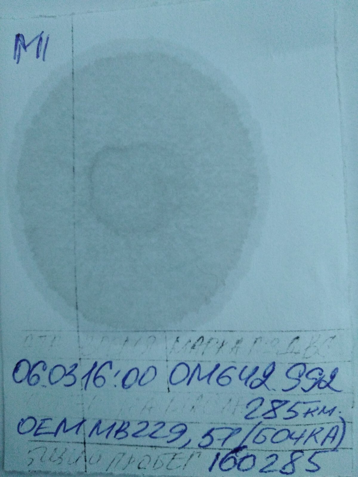

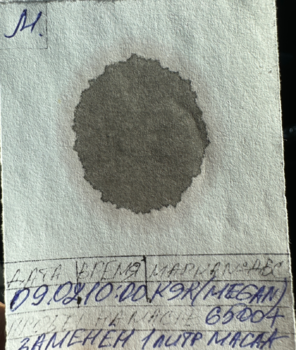

Сергей Николаевич Возможно,  Вам будет интересно....
После замены масла, пробег всего 100км. Вы, в своё время по моей просьбе, прокомментировали данный бланк.
Оригинал .

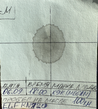

Далее. Заменён один литр масла и пробег на данной "смеси" 6500км. Залит M1 delvac esp 5w-30 le.
Оригинал.
На просвет.
Далее.
Оригинал.
На просвет
Заменено ещё два литра масла.(M1 delvac 5w-30 le)
На просвет.
Пробег перед заменой.
Оригинал.
На просвет.

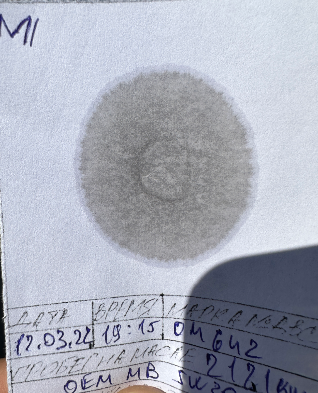

Масло заменено полностью, вместе с фильтром, залито OEM MB 5W30 229.51 PETRONAS бочковое.
Пробег на новом масле 158км, немного сажи присутствует, но ситуация уже в разы лучше.
Оригинал.
На просвет.
IMG_0720.thumb.png.34780ab978f1d907646d3b830424b7b5.png P.S извиняюсь за помятый бланк. Труд был коллективный.
(Понимаю, что бланки старые, просроченные. Но, всё равно информативно ! За ДВС буду наблюдать. Ориентировочно следующая замена масла через 7_ 7,5т. км., либо будем менять частично).
Изменено пользователем Ckub

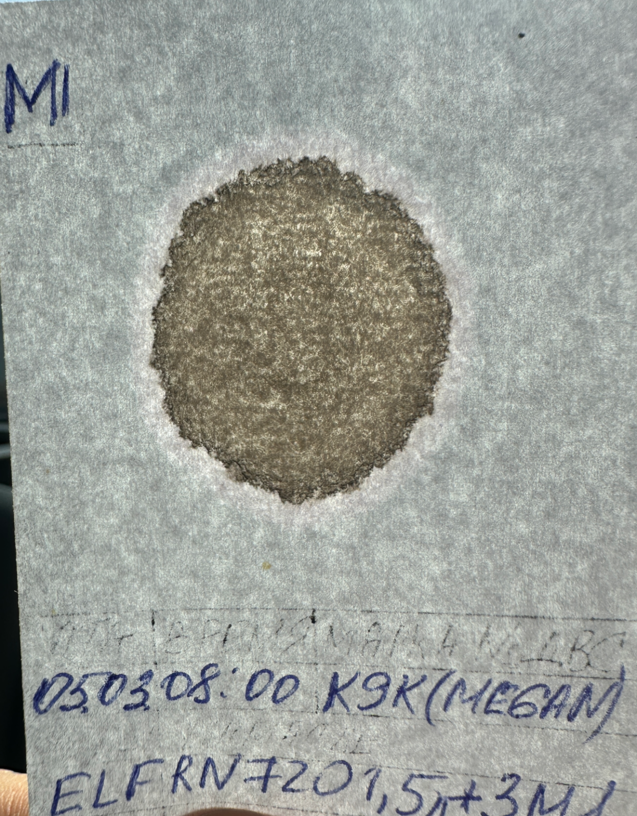

Сергей Николаевич Новый "Маэстро", упаковка синего цвета, протестировал. Не выложил фото бланка по причине "засорённости", при ксерокопировании, бумаги чёрными крапинками. Не эстетично вообщем. Ни чем не отличается от бумаги в красной упаковке. Когда ксерокс перестанет "сорить" чёрной крошкой, сделаю ещё бланки из "синего Маэстро" и фото с тестом выложу в данной теме.
MB SPRINTER OM642 519. Экология присутствует и успешно забивает масло сажей. Регенерации каждые 500км примерно. По данной машине думаю создать отдельную тему, что скажете ?
Оригинал.
На просвет.
