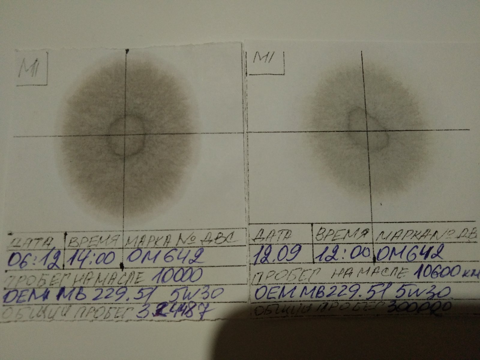

1. OEM MB 5w30 229.51 от PETRONAS.                                          2. MERCEDES SPRINTER 519 Blue TEC OM642.                                         3. Общий пробег 261300.                 4. Пробег на масле 123000. Трасса/город 50/50.                           5. Эксплуатация с 04.05 по 24.06.   6. Мото часов не знаю сколько.       7. Д.т. 1110л.                                         8. Проба взята после трассы, сушилась трое суток, в тёплом, сухом помещении .                            9. Заливка 12л, долито 200гр. 20220628_221035.thumb.jpg.ef57cfd19868ff3913b23e88ac99d878.jpg20220629_143609.thumb.jpg.e61d7ef31aa2dc5482731d4b142f8bf2.jpg
Сергей Николаевич Согласен, не заметил, что дата не попала в кадр. Переделаю. Замотался. Да, на первые 12 часов сушки уже была видна внешняя зона чистого масла на бланке с пробегом в 15тыс км-декабрь.. Попробую регулярно,через примерно 24ч, выкладывать фото. Переделал. Будет ещё одно фото , + 300км к 15тыс км-декабрь. Бланк остался сушится на работе. Также, будет "просрочен". Масло  заменено на такое же. Картридж порежу завтра, для осмотра. Через примерно неделю, после того как, стечет большая часть масла с фильтровальной бумаги, осматриваю ещё раз. Картина становится более ясная. Критикуйте, критикуйте я всегда за объективную оценку материала.

Сергей Николаевич Состояние проб на бланке,со временем, меняется, согласен. Но общую картину все равно передаёт. Бланки хранятся в полиэтиленовом файле, файл лежит в журнале во избежание попадания солнечного света. Ещё один пример разницы наличия продуктов сгорания дт.

Конечно, меняется и, конечно, передаёт. Для лучшего понимания состояния нужно понимание времени выдержки, чем меньший срок, тем сами изменения более информативны. Потом, как тут - сравниваются пробы сильно разнесенеые по времени производства. Догадаться несложно, но всё-таки нужно, что это их состояние на сей момент. Догадаться нужно. Пояснения прямого нет и на бланке специально инфы нет. Считаю, раз уж начали работать с "лежалыми" пробами, то это нужно маркировать дополнительно - срок выдержки. Фотографирование ведь можно проводить через месяц, а можно через месяц достать фото, сделанное через день. Понятно, что состояния будут капец какие разные.
Масла оба живые на указанный пробег, но это Вы и сами знаете. "Наличие разницы продуктов сгорания" я тут не понял. Выдержка очень разная, одна проба очень сухая - светлее, вторая более сырая - темнее. Разница - за счет выдержки. Бракующих признаков нет.

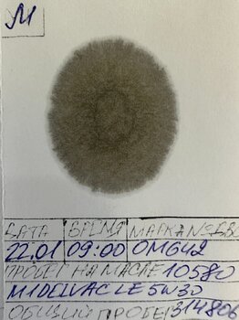

Сергей Николаевич Расход топлива вырос -зима, поэтому больше продуктов сгорания топлива в масле.
Крайний бланк с пробегом в 15300км. При пробеге на масле в 5902 км  был установлен счётчик мото часов.
На основании данных счётчика вывел среднюю скорость 39 км/ч, общее количество мото часов - 392 м/ч. Можно было попробовать катать до 450 м/ч.

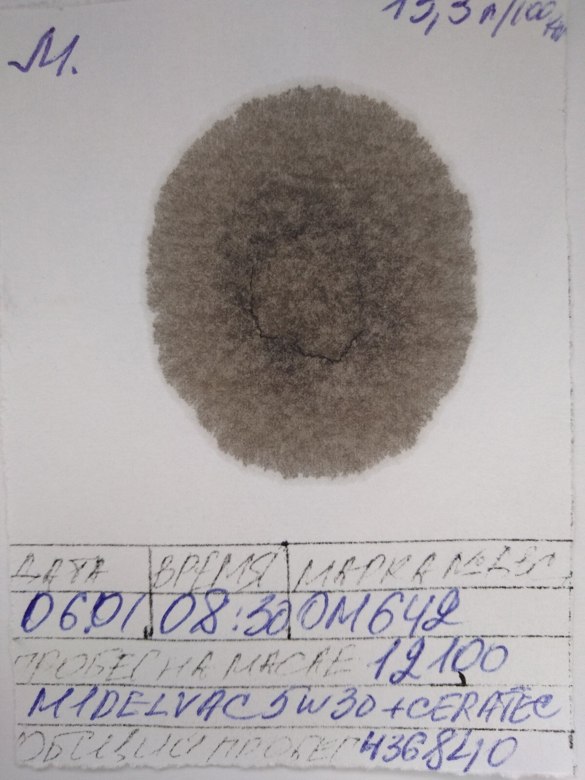

Оригинал.
На просвет.
Изменено пользователем Ckub
Сушка 25ч. Отработало 15,5л масла.(12,5 маслозаливной объём+ 3л доливка+ три флакона ceratec) Цель теста увидеть _ Есть ли разница с кератек . Визуально "капля" такая же, никакой разницы я не увидел.

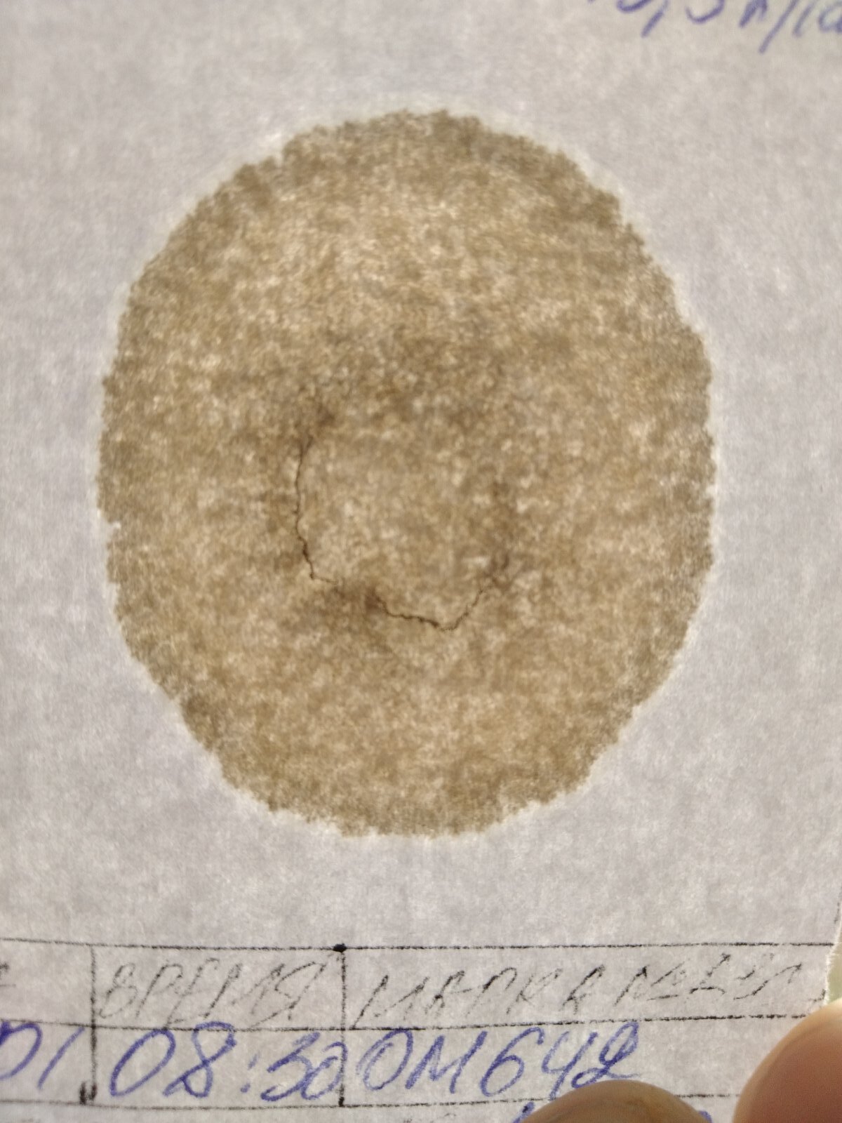

На просвет.
