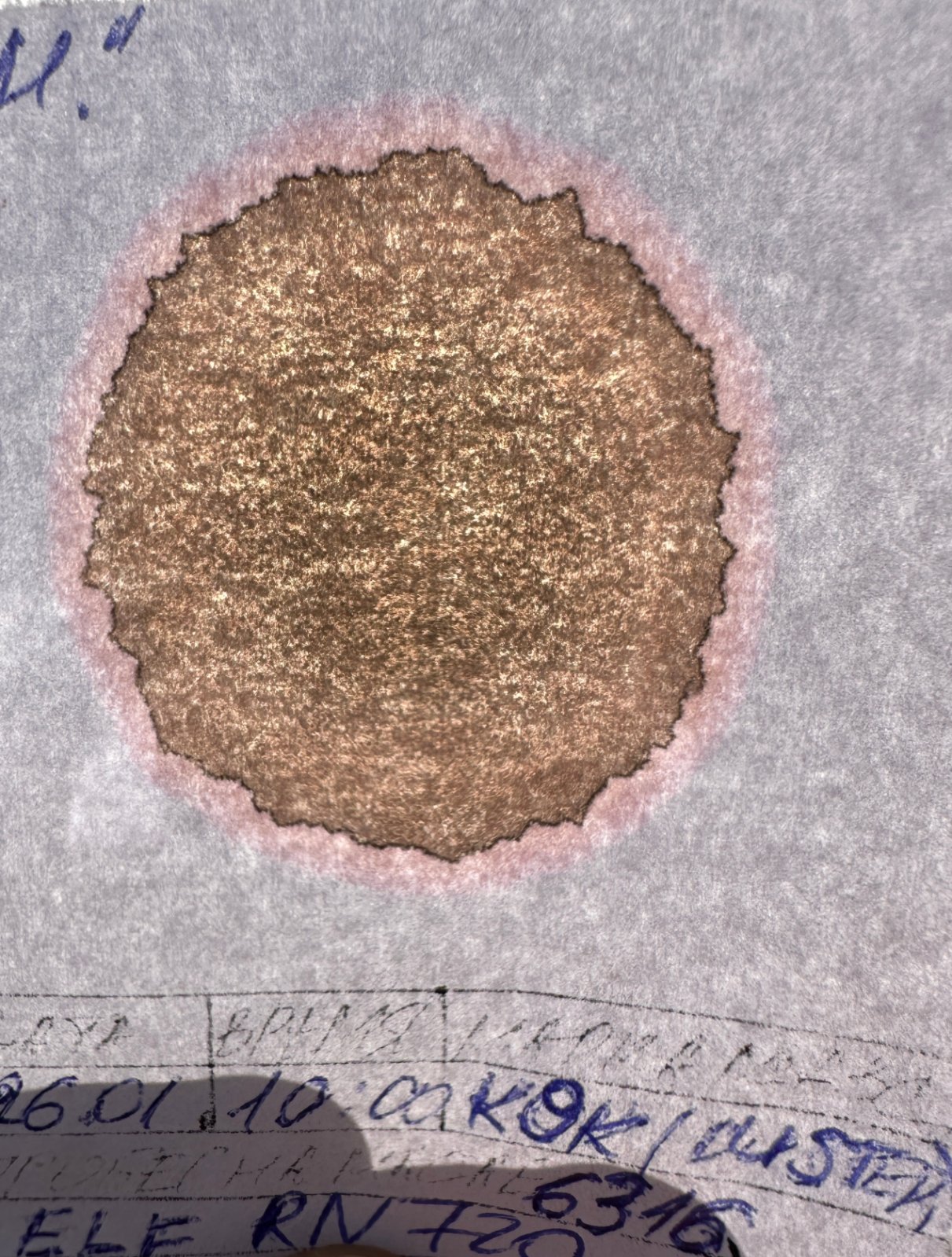

Пояснение по фото выше. Фото делалось на улице, на просвет. Только с ELF RN0720 появляется розовый ореол. Почему? Самому бы узнать....
Ckub , попробуйте выдержать новую аналогичную пробу в другой "атмосфере". Пример: эта проба выдерживалась неделю-две в гараже, аналог выдержите тот же срок в офисе, дома и так далее. Если есть чистое масло это RN0720, капните его и выдержите в том же месте, где была "красная проба". Может это аналогичный вариант реакций, как на моих пробах в спец-домашних условиях:
https://www.oil-club.ru/forum/topic/5210-kapelnye-testy-obschaya/?do=findComment&comment=2232300
Сергей Николаевич Попробую. Но, в том то и дело, что сначала заношу щуп в помещение, где нет "движа",сейчас там t примерно 15C°. Для того, чтобы бланк не "потревожили", там уже и капаю. Через 6ч. когда масло впиталось в бумагу бланка, переношу бланк в помещение с (4×3м примерно) с большей влажностью и более насыщенным воздухом "химией". Скажем так _ жилое помещение + "столовая", тип _ "комната отдыха". В жилой комнате бланк сушится под потолком на высоте, примерно, 2,5м. Либо, сейчас, зимой в жилой комнате  на работающем, (надо заморочиться и измерить температуру) маслянном, бытовом  камине, стоящем на полу. Ранее, капал сразу в "комнате отдыха" _ эффект(розовый) был такой же. Причём из разных ДВС K9K 1.5 dci, с разным пробегом, но у всех залито данное масло и все заправлются одним и тем же д.т. Кроме Dokker,из данного ДВС, масло при капельном тесте, розовый ореол не проявляется. Вообщем, пока мотор относительно чистый, ореол присутствует на бланке. Ежели мотор загажен, то розовый тон на бланке отсутствует.
Фото сделано сегодня в 12:00 примерно. В солнечную погоду. Сушка комбинированная
помещение t12C° 4ч.(впиталась капля в бланк)
и на камине 4ч.
Оригинал.
На просвет.
К сожалению,  не на айфун.
Смотрю, Вам, Ckub , понравилось "ускорение". А какие-нибудь расчеты времени выдержек у Вас есть, или всё "своим решением" на глаз?
Сергей Николаевич Пока только "на глаз". Надо заморочиться. Сделал тест на сорок км ранее, результат оказался темнее. Понимаю, что очень много  факторов влияет на результат. Температура масла _утром одна , в обед другая. Я о окружающей, внешней температуре воздуха влияющей на температуру ДВС. Через какой отрезок делать забор масла из ДВС? Масло стекает в картер за минут 7, а может надо через 10? Вообщем вопросов больше, чем ответов. А теперь вопрос не по теме _

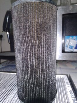

Срезал ФМ, хочу погрузить весь в ёмкость с Д.Т. Присутствуют частицы металлов разного цвета. Для того, чтобы частицы "спустились" на дно надо взбалтывать тару?(Под ёмкостью будет стоять магнит). Отчёт бы сделать по картриджу....со временем проблема.  Это Filtron, толщина бумаги не нравится...Вообщем, постараюсь!

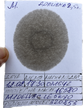

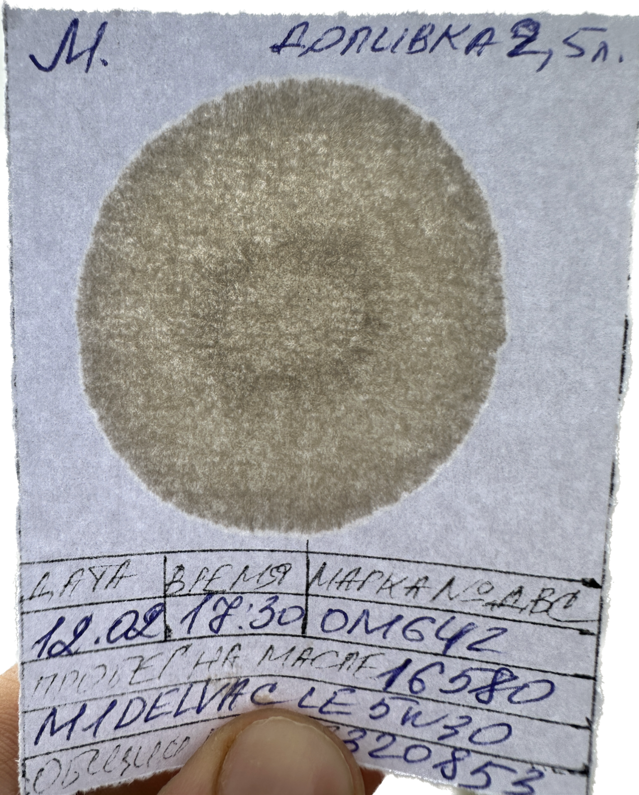

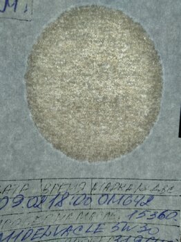

Сушка 40ч при t°10 . Фото делались в 10:00 примерно, на улице, в пасмурную, облачную(не тучи) погоду. Масло заменено.
Оригинал.
На просвет.
Изменено пользователем Ckub

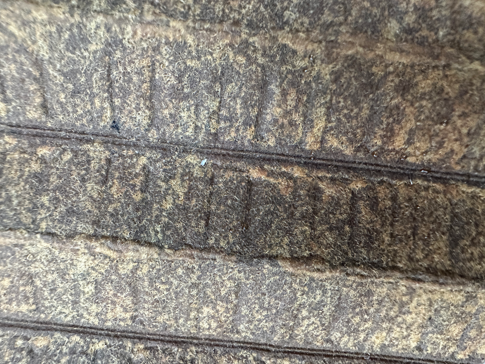

Масло перекатал. Настрогало в этот раз. Фото Ф.М. с "блестюльками не сделал. Но вот ,что сделал.
Сергей Николаевич Как Вам такой формат?(Правда объём в Мб маленький)
Ckub , никак. Хрень какая-то. Сами то что-нибудь видите? Не понимаю вообще, что за темные полосы часто внизу кадров. Мудрите...
Но если хотите мудрить, попробуйте ещё в УФ-подсветке посмотреть. Очень иногда помогает сделать более контрастными слабо видимые элементы. Чаще ничего полезного не даёт. Но в уф я дизель не смотрел. Попробуйте. А вдруг...
Сергей Николаевич Дополняю, фото "блестюлек".
