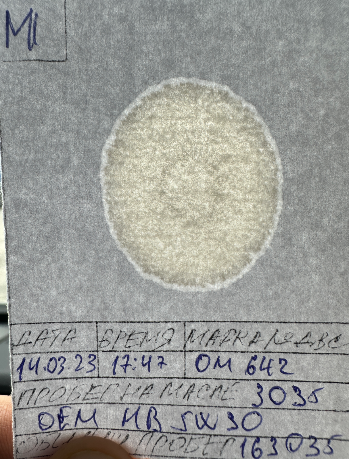

Капельный тест с OM642.
1. OEM MB 5w30 229.51 от PETRONAS.                                          2. MERCEDES SPRINTER 519 Blue TEC OM642.                                         3. Общий пробег 261300.                 4. Пробег на масле 123000. Трасса/город 50/50.                           5. Эксплуатация с 04.05 по 24.06.   6. Мото часов не знаю сколько.       7. Д.т. 1110л.                                         8. Проба взята после трассы, сушилась трое суток, в тёплом, сухом помещении .                            9. Заливка 12л, долито 200гр. 20220628_221035.thumb.jpg.ef57cfd19868ff3913b23e88ac99d878.jpg20220629_143609.thumb.jpg.e61d7ef31aa2dc5482731d4b142f8bf2.jpg

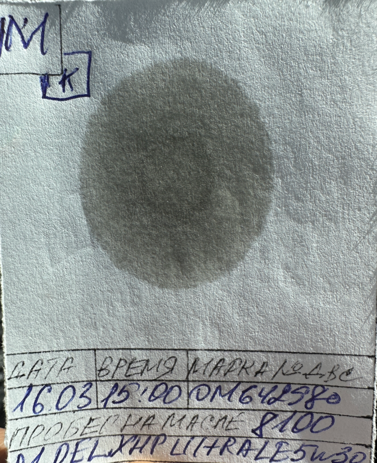

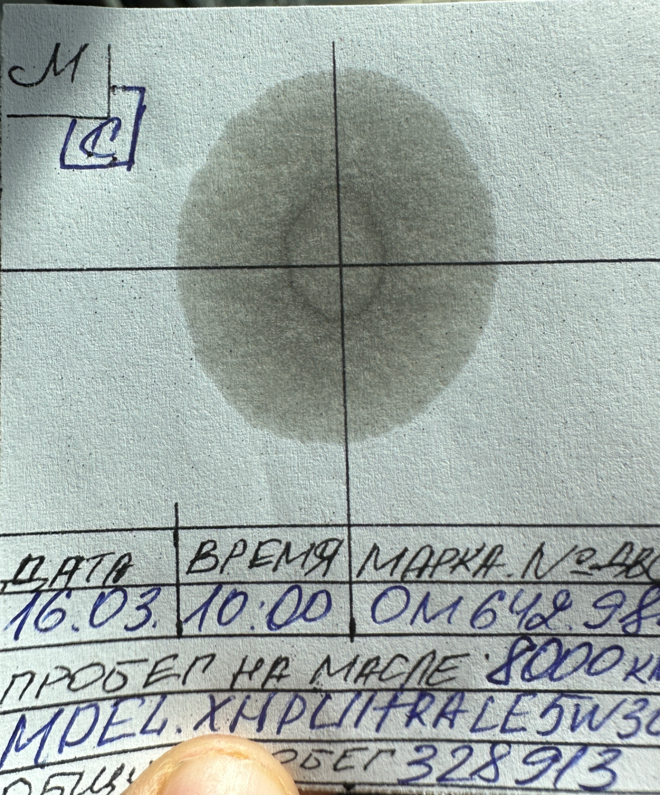

 Капал на каждый бланк отдельным забором щупом масла из ДВС. Регулировать объём капли "слезающей" с щупа могу только "на глаз". Понимаю, что это не корректно. Сушка 24ч. "Маэстро красный" и "Маэстро синий"
Оригинал. "Маэстро красный"
Оригинал. "Маэстро синий".IMG_0762.thumb.png.d8415bad258f72f5d470440f77dc5086.png
На просвет. "Маэстро красный".IMG_0766.thumb.png.cb6ab90412248aa74fe7edd865f46091.png
"Маэстро синий "

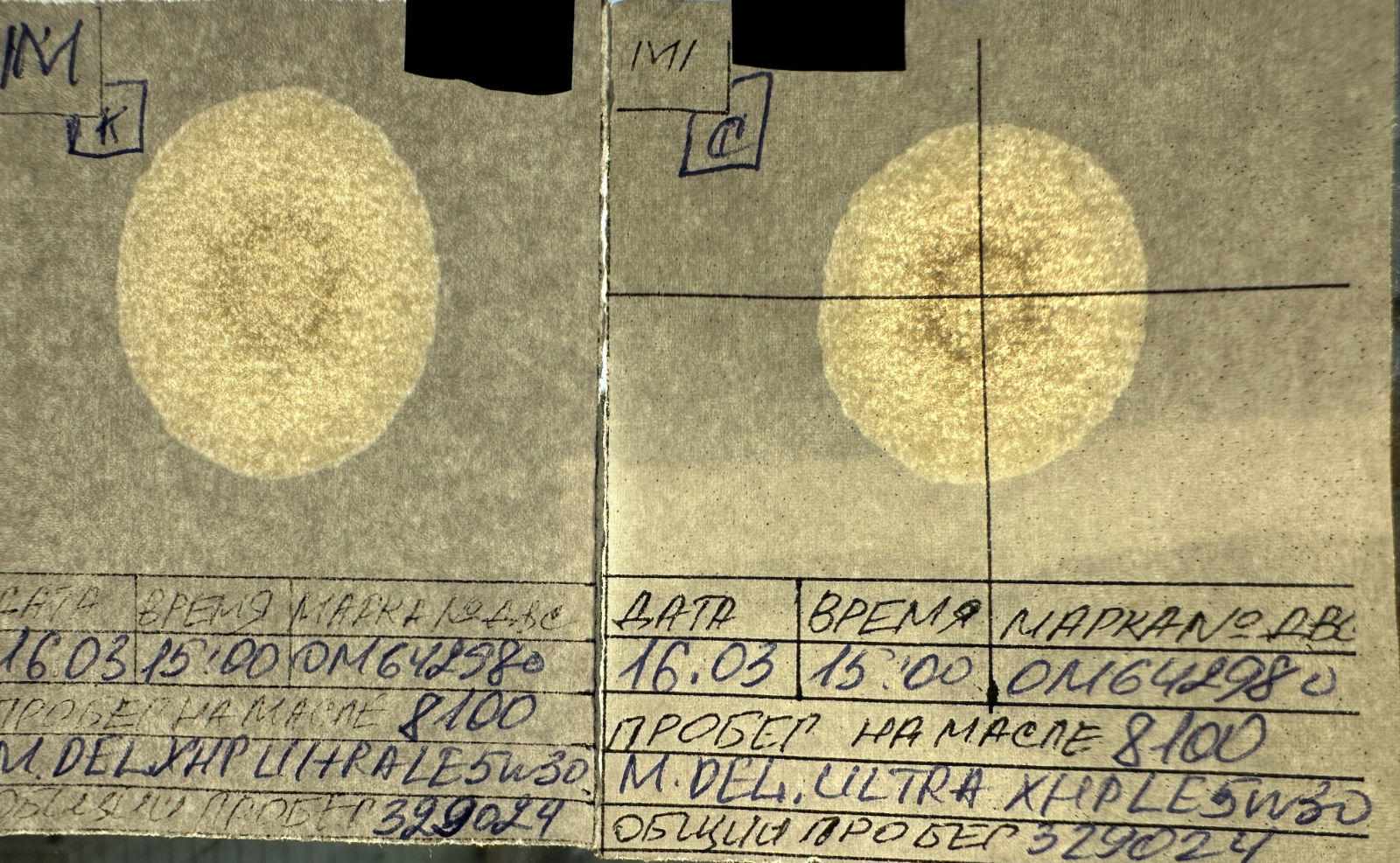

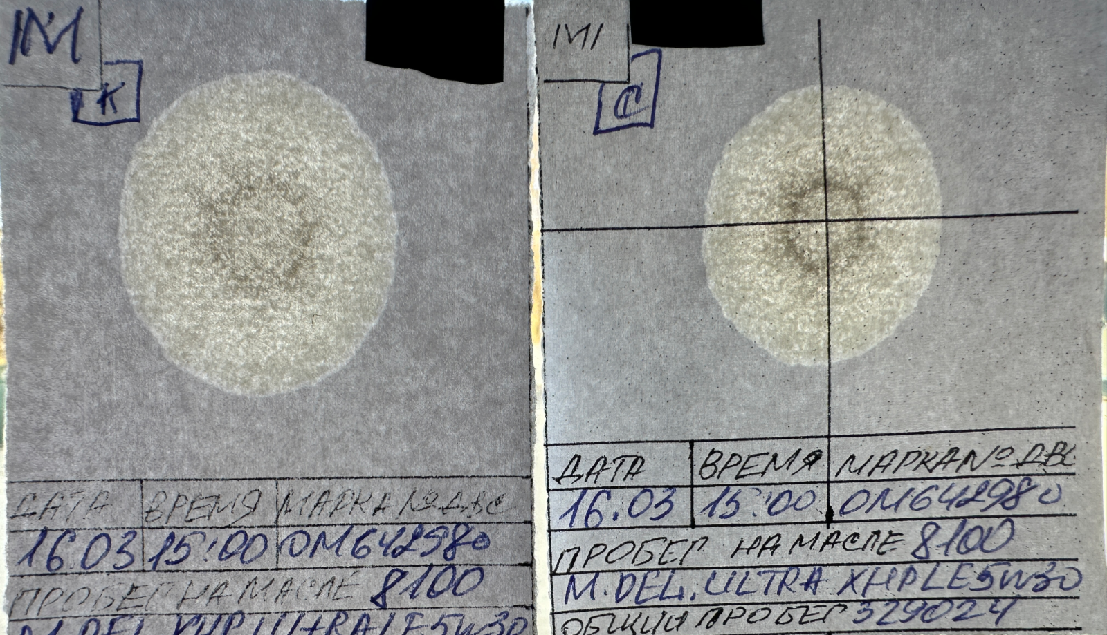

Сушка 24ч. Бланки сведения  вместе для удобства сравнения.
Оригинал.
Просвет на солнце.
На просвет в тени.
Изменено пользователем Ckub
Бумага разная, это видно. Вообщем, "Маэстро синий" показался мне интереснее. Сделаю бланки от руки так, как наш ксерокс ремонтировать не собираются(необходима замена какой-то термоленты). Буду тестировать/сравнивать "синего" дальше.

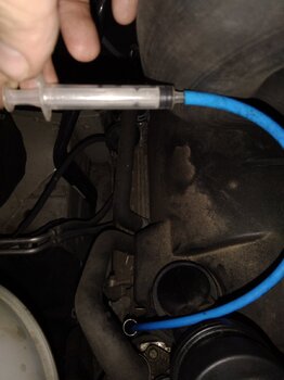

Сергей Николаевич Пожалуйста, подскажите _ Каким образом дозировать материал-масло?(пипетка,шприц с иглой).
13 часов назад, Ckub сказал:
Спасибо за вопрос - следующий вопрос...
Щютка. Вопрос правильный и очень сложный. Сложный для тех, кто "занимается пробами" с некоторой претензией на системность и репрезертативность результатов вообще, и при проведении прямых сравнений в частности. Для тех, кто "капает капли" - вопрос вообще не важный.
«Каким образом дозировать материал-масло?» — зависит от метода производства пробы, то есть от типа применяемого каплеобразователя. Каплеобразователь - это технический термин, в нашем случае в их качестве применяются разные предметы и устройства, например: масляный щуп, шприц, какая-либо трубка, игла... В недавней прожарке применил толстое шило - температура масла была более 250⁰С, никакие другие материалы кроме металлических не выдержали бы.
