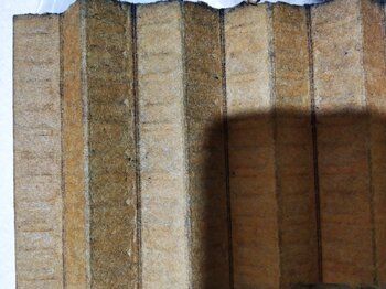

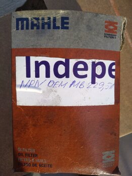

1. OEM MB 5w30 229.51 от PETRONAS.                                          2. MERCEDES SPRINTER 519 Blue TEC OM642.                                         3. Общий пробег 261300.                 4. Пробег на масле 123000. Трасса/город 50/50.                           5. Эксплуатация с 04.05 по 24.06.   6. Мото часов не знаю сколько.       7. Д.т. 1110л.                                         8. Проба взята после трассы, сушилась трое суток, в тёплом, сухом помещении .                            9. Заливка 12л, долито 200гр. 20220628_221035.thumb.jpg.ef57cfd19868ff3913b23e88ac99d878.jpg20220629_143609.thumb.jpg.e61d7ef31aa2dc5482731d4b142f8bf2.jpg

Сергей Николаевич Утро доброе. Интересны Ваши мысли по поводу коричневых пятен. Пожалуйста, прокоментируйте. У меня хранятся ещё четыре ФМ, от такого же (тот же производитель) картриджа. Но на них не данных пятен. Причём хранится также ("в столе") на улице.
Изменено пользователем Ckub
Ckub , вы многого от меня хотите. Я не люблю сочинять версии, если не понимаю хорошо всех или достаточных обстоятельств. А тут особенностей может быть много, всего не выспросишь.
Вы можете попробовать проверить, что это за пятна. Я бы предложил промокнуть несколько пятен ватной палочкой с нейтрализатором ржавчины. Если пятно быстро потемнеет или вообще исчезнет, вероятно это - ржавчина и, соответственно - следы черного металла.
И вообще, вполне логично все изменения связывать с вероятными событиями: ждём металл в ФЭ - допускаем, что он может и ржаветь. Если интерес дымится сильно, ищем способы подтвердить догадки.
Если использовать какую-нибудь сильную кислоту, например, для сантехники, можно ожидать полного сведения пятна - не самое четкое подтверждение версии о черном металле.
В общем, надо хорошо думать.
Сергей Николаевич Спасибо за советы. Есть в наличии преобразователь ржавчины и надуксусная кислота, также гипохлорид натрия.

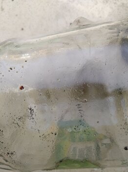

Сергей Николаевич  Частицы Fe после промывки чистым дт
Сергей НиколаевичТакже, обнаружил на старых ФМ пятна
⁸
Сергей Николаевич Вечер добрый. Вообщем, попробовал ...
Положительного результата нет. Пятна остались. Фото пятен не прилагаю так, как они есть выше.
