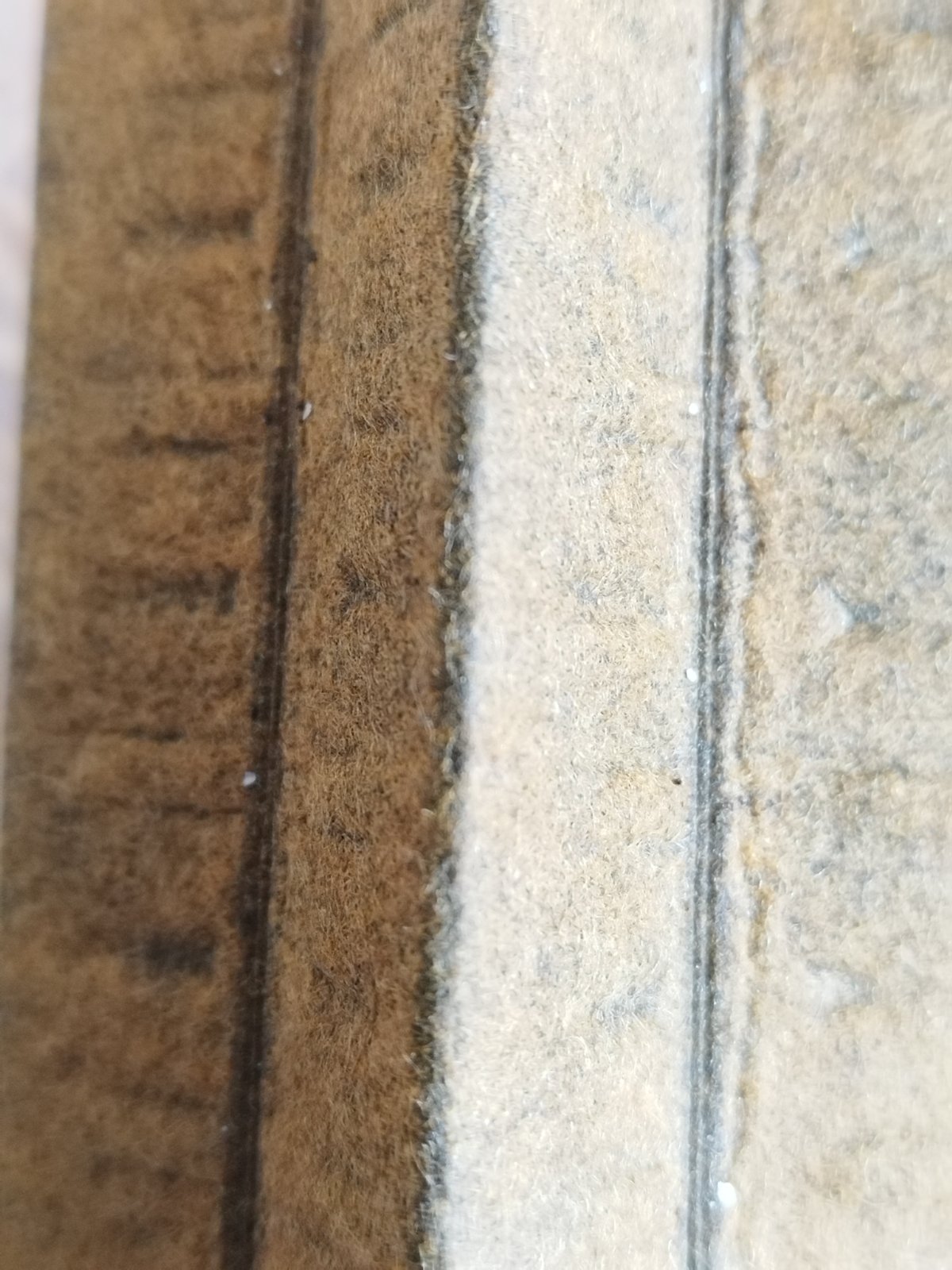

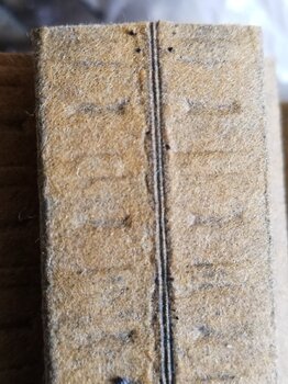

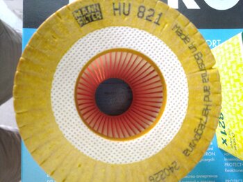

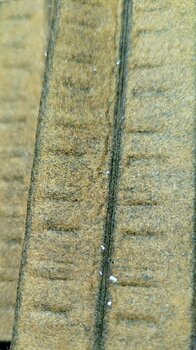

После длительного отстоя ФМ стал хорошо просвечиваться. На фото это плохо видно, нужен более мощный источник света. Теперь видны свозные дырочки, причём в обоих-двух ФМ. Приятно удивил ФМ неизвестного производителя,(визуально и наощупь напоминает MANN) прошедший испытание 32т.км.пробега и двумя годами эксплуатации. Он сохранил целостность, не "развалился".
Не давно заменил фильтр маслянный (и масло разумеется), очень много Fe. Был подзабит выпуск и при больших нагрузках "отваливался" турбокомпрессор и приходилось, пока не приноровился не нагружать до отвала наддува, немного ехать как с атмо двс. Помню,что Ваши авто конструктивно лишены данного "удовольствия", как турбокомпрессор.
Сергей Николаевич Это фото ФМ интервала с "отваливающимся" турбокомпрессором.
Проблема была в плохой пропускной способности катализаторов-фильтров после форсунки Ad Blue. Удалили каты и машинка пошла.

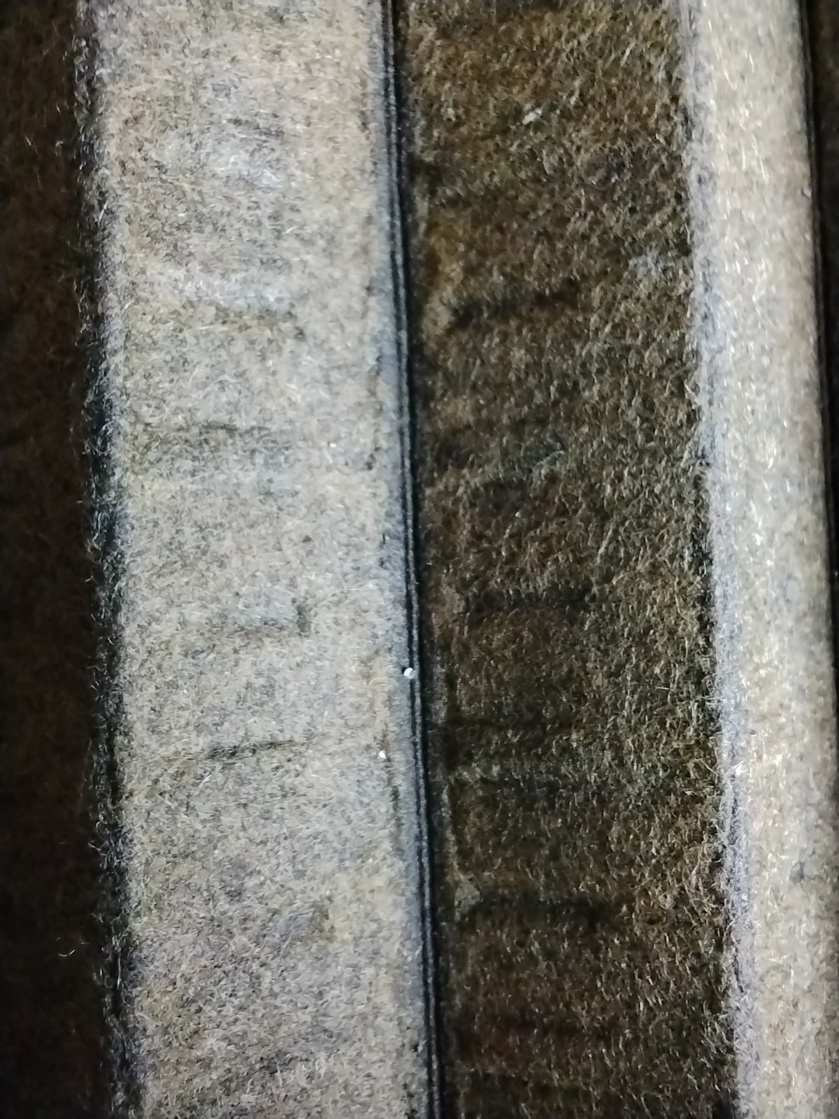

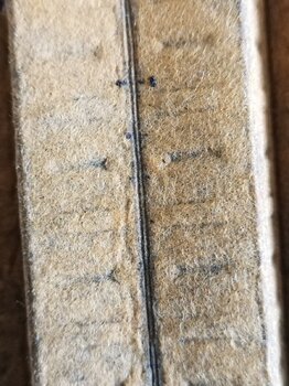

После устранения проблемы с отключением турбокомпрессора, сменил масло и залил такое же откатал 9300км. и слил. Разрезал картридж...
и вот,что я увидел в ФМ. Частиц металла стало значительно меньше. Но, появилось ОЧЕНЬ много кусочков чёрного "кокса". Я в недоумении, раньше так много не из одного ФМ не видел. В прошлом ФМ такого нет, он у меня сохранён. "Кокс" легко растирается ногтём по ФМ и это не шлам мазеобразный, а именно частицы. Пожалуйста, прокомментируйте, интересны Ваши выводы. (Вымываются частицы спёкшегося масла ?)

Ckub , доброе время суток. Пока не понятно, в чём я оказался прав.
По фото ФМ. Таки, Вы продолжаете показывать довольно чистые ФМ. Масла вы сливаете в хорошем состоянии, не убитые. Реального кокса, остатков присадок в заметных количествах в ФМ нет.
Появившиеся черные агломераты мягкой консистенции... Прикиньте сами, насколько просто мне воспринять их описание: легко растираются, не мазь, а частицы. Да х его з за 2 тысячи километров от этой х, что это за х! :D
Лёгкое растирание очень относительно. Для Вас легко, я спотыкнусь и грохнусь. Мазь тоже имеет лям градаций и консистенций. Частицы запросто могут быть наполнением мази. У Вас масло слилось, жидкая фракция мази иссушилась, остались частицы. Всё - видим и рассказываем про частицы.
Самих частиц реально немного, они, просто, хорошо видны. Не думаю, что это что-то вымывается. Я вообще, не сторонник идеи вымывания из двигателя старой грязи из-за свойств свежего/другого масла. То, что что-то может где-то накопиться, а потом сорваться и полететь гулять в системе до попадания в фильтр - это да, но это безотносительно к волшебным свойствам нового масла.
В плане версии. Эти черные куски - это сажа, которая росла в агломератах прямо там в фильтре. Из-за каких-то условий образовались точки роста сажесодержащих кристаллов, если вы говорите, что это частицы. Возможно, в их образовании участвуют масляные присадки, работающие на удержание сажи во в растворе, но уже не работающие.
Ещё раз, по количеству этого добра совсем немного. Я б пока не беспокоился. А там - разбирайтесь.

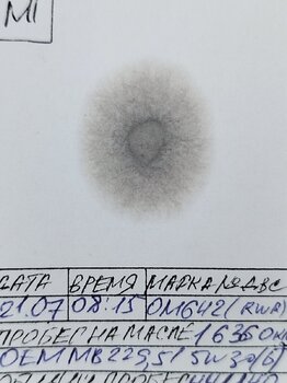

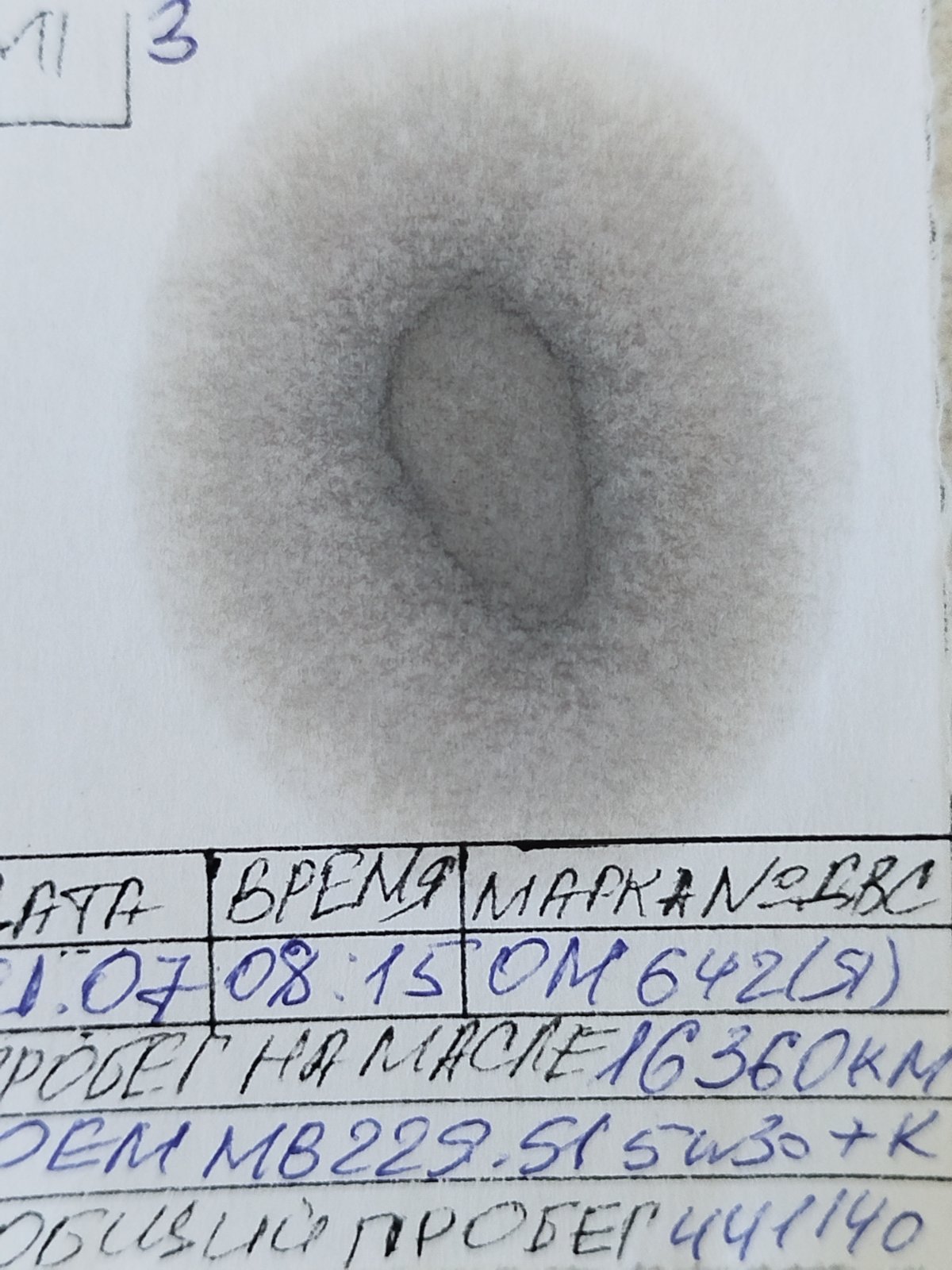

 Верхняя проба взята через 6 после остановки двс.
Номер 2 проба взята 6+4=10 минут после остановки двс.
Номер три взята через минуту после номер 2 только щуп был засунут и тут же вытянут из двс. Номер два же, через две секунды после погружения в двс, был вытянут.
Обратил внимание, что масло больше на щупе и оно кажется поэтому грязнее, после мгновенного вытягивания.
Удерживается пластмассовыми частями, наконечник нижний и верхний, указатель уровня масла на щупе.
Проба перед заменой масла.

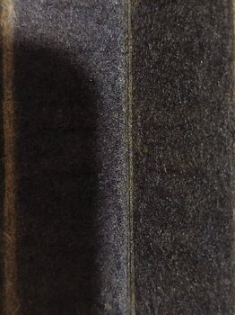

Фильтровальный материал из двс с которым я работаю с пообегом в 17780км и более тёмный с мотора коллеги с пробегом 15т.км. со слов коллеги. Темнее потому что более изношен.

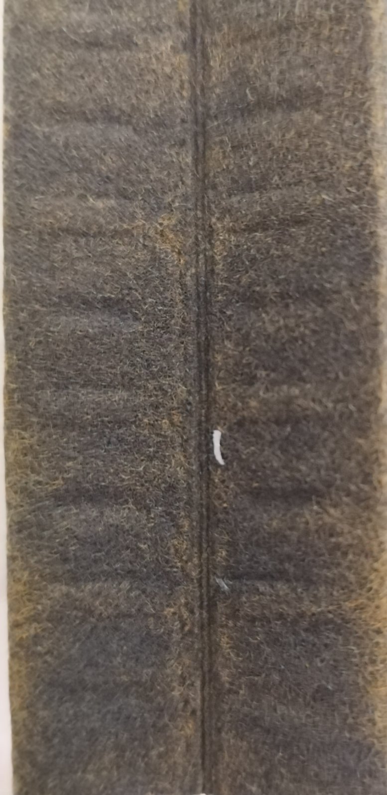

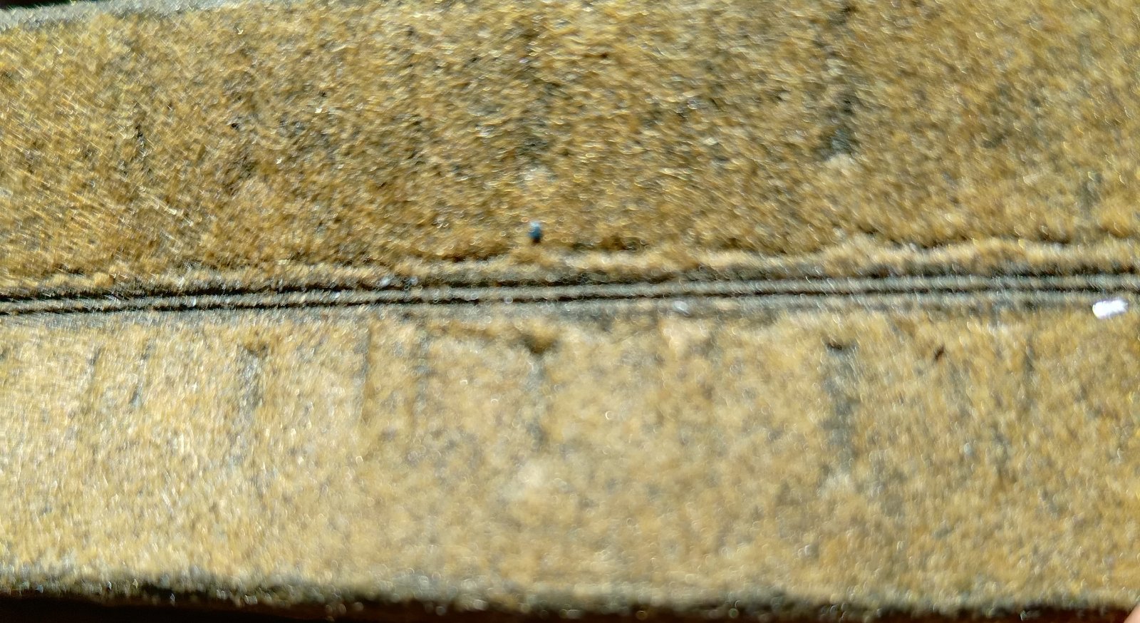

Сергей Николаевич Специально для Вас !!!
IMG_20240729_211312_edit_2616332049237046.thumb.jpg.6f86bc7238e1a4a519291e11d266d1e9.jpg
Изменено пользователем Ckub
1 час назад, Ckub сказал:
Ckub , думаете, я их так хочу, что кушать не могу? :D
Ну да, есть у вас стружка. Опять вкладыши? Само масло во вполне приличном состоянии, по химии не перекатано. Чуть устало по содержанию грязи.
Да - интересен именно ФМ. Ваш ФМ тоже ещё бодрячком, ещё не конченый. У коллеги - довольно черный, наверное уже подзабит, но какое-то пропускание ещё должен был иметь - слизи нет, то есть ещё работал. Хорошо оценивать связку ФМ прямой свет + на просвет и соответствующую капельную пробу.
