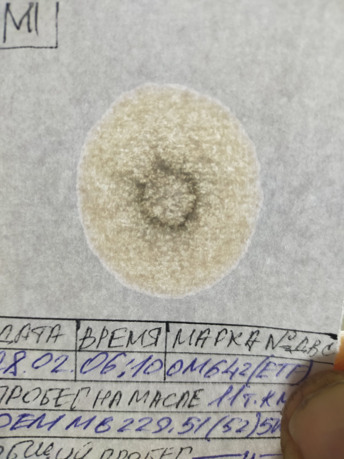

Капельный тест с OM642.
1. OEM MB 5w30 229.51 от PETRONAS.                                          2. MERCEDES SPRINTER 519 Blue TEC OM642.                                         3. Общий пробег 261300.                 4. Пробег на масле 123000. Трасса/город 50/50.                           5. Эксплуатация с 04.05 по 24.06.   6. Мото часов не знаю сколько.       7. Д.т. 1110л.                                         8. Проба взята после трассы, сушилась трое суток, в тёплом, сухом помещении .                            9. Заливка 12л, долито 200гр. 20220628_221035.thumb.jpg.ef57cfd19868ff3913b23e88ac99d878.jpg20220629_143609.thumb.jpg.e61d7ef31aa2dc5482731d4b142f8bf2.jpg

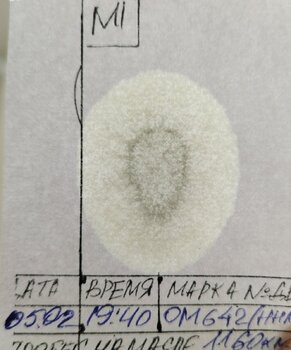

Сергей Николаевич Краевая зона "зубчатая" у обеих/двух. Это как вариант....
Ckub , нет, это в глаза не бросается. Я - о ядре. В старом масле ядра нет совсем, в новом с очень малым пробегом ядро появилось очень выраженное. И при этом я очень не думаю, что это ядро успело нагореть в текущем пробеге. Я очень думаю, что это новое масло так восприняло остаток старого, в котором, повторю, ядра нет. Если это так, то тут есть большое поле для анализа теории (ну и практики конечно).
Сушка 26ч.
Оригинал.
IMG_20250206_215434_edit_804472134624417.thumb.jpg.f0decf3d5ff2a1800807115771fb3302.jpg
На просвет
IMG_20250206_215711_edit_805241319352093.thumb.jpg.f54dc0bc8ae36467c281e3279d15de6a.jpg
Сушка 26ч.
Оригинал.
На просвет.
Сушка 26ч.
Оригинал.
IMG20250223225200_edit_1026254230255490.thumb.jpg.49ed0b6cb4649d3b78a09634d0e80424.jpg
На просвет.

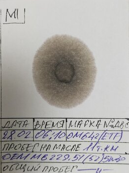

Сушка 28ч.
Оригинал.
На просвет.
Тест из авто коллеги. Сыровато, но всё равно информативно.
Оригинал.
На просвет.
