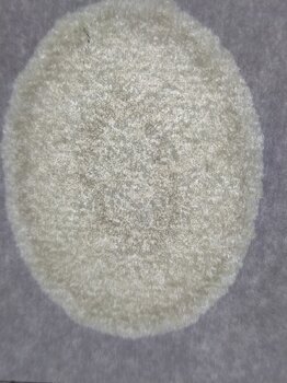

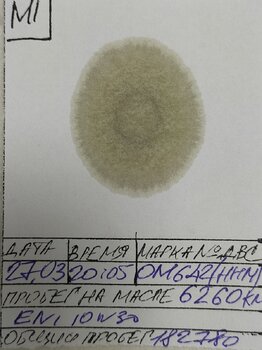

Капельный тест с OM642.
1. OEM MB 5w30 229.51 от PETRONAS.                                          2. MERCEDES SPRINTER 519 Blue TEC OM642.                                         3. Общий пробег 261300.                 4. Пробег на масле 123000. Трасса/город 50/50.                           5. Эксплуатация с 04.05 по 24.06.   6. Мото часов не знаю сколько.       7. Д.т. 1110л.                                         8. Проба взята после трассы, сушилась трое суток, в тёплом, сухом помещении .                            9. Заливка 12л, долито 200гр. 20220628_221035.thumb.jpg.ef57cfd19868ff3913b23e88ac99d878.jpg20220629_143609.thumb.jpg.e61d7ef31aa2dc5482731d4b142f8bf2.jpg

29.03.2025 в 11:43, Ckub сказал:
Как так?))) Почему такое чистое?
Александр12345 Уже писал. Маслосменный объём 12,5 литров, несливаемый остаток 300мл. Вся экология отключенна программно. Топливо брендовое. Расход масла 100мл/ 1000км. Доливаю до верхнего уровня.

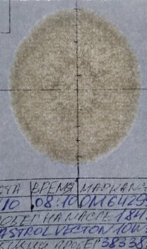

Прошлый, такой же авто.
Оригинал.

Ещё образцы
Оригинал.
20231015_144922.thumb.jpg.45f3c028cc93feda49ed842408a643cf.jpg.3ab304e03e1c385acb2612149d5077ca.jpg
На просвет.
20231015_145031.thumb.jpg.4a612df3a20b094cdce7275cbac8e6ce.jpg.2abf85a53a2a6c523fbde1acf29ea82e.jpg
Присутствует доливка, каждую тысячу км _ 150мл.

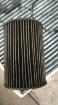

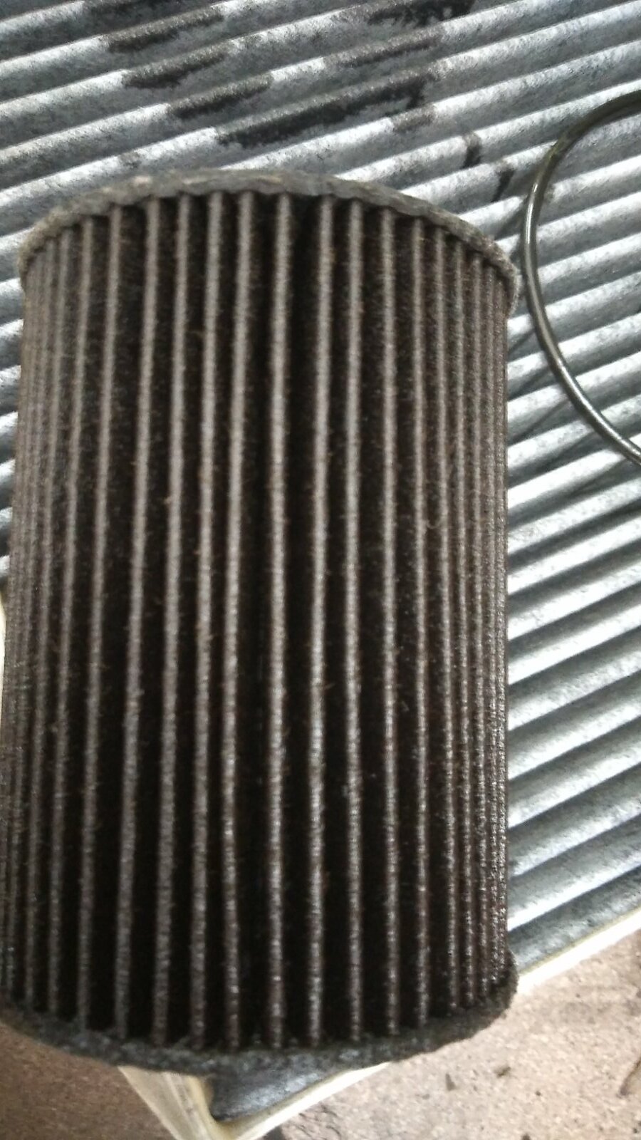

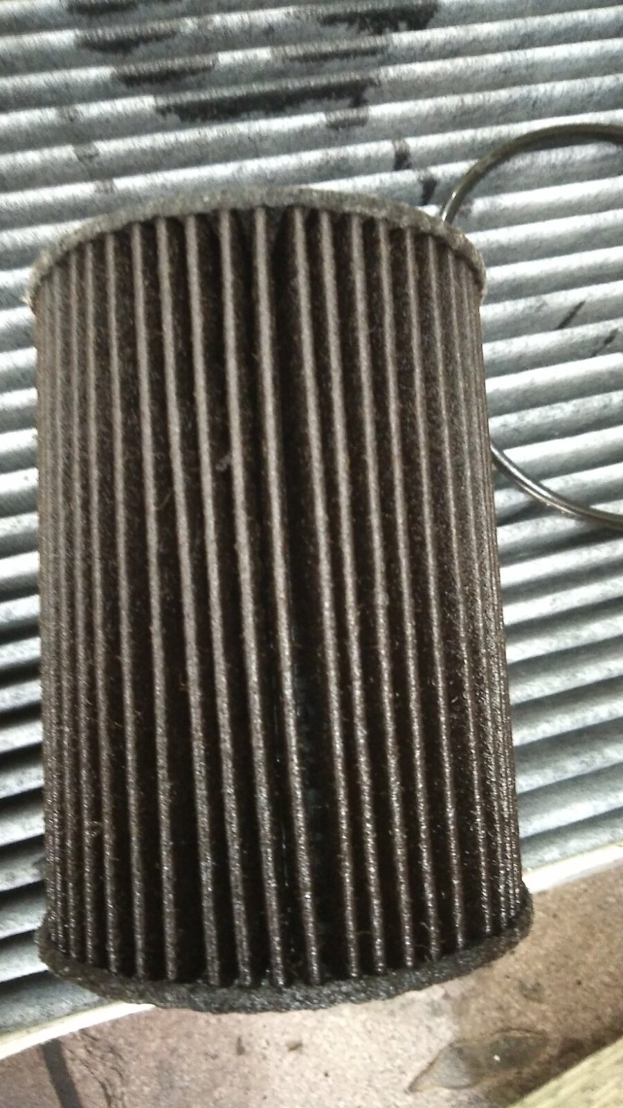

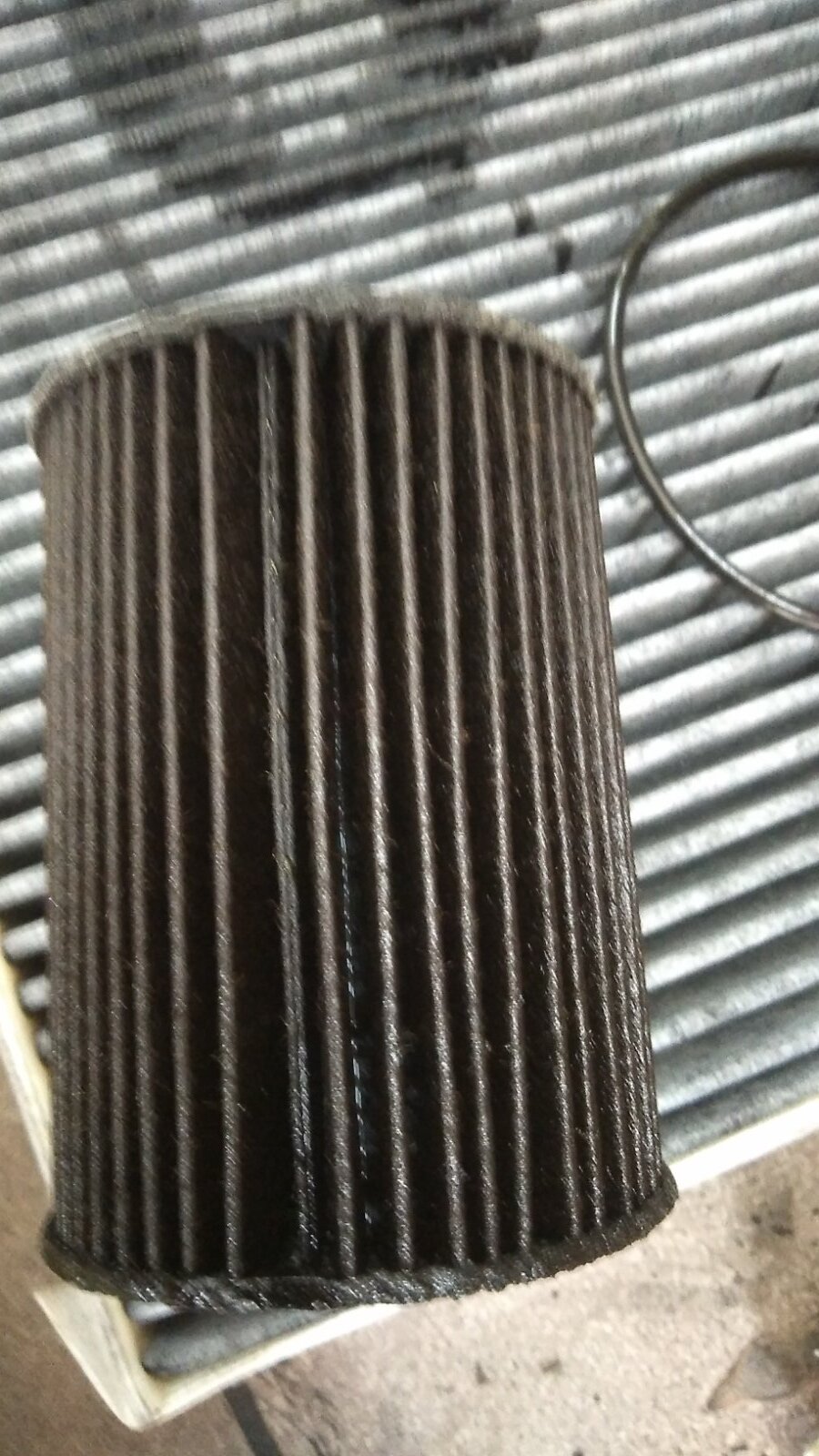

22.300км. Проехал данный картридж.
Фото с четырёх сторон. Это мале. После удалении экологии, (после 7т.км.пробега после первой замены масла после пригона из за бугра) решил оставить ставить старый картридж и топливный фильтр. Заменено было только масло, в которое налито было системой экологии дт, и воздушный фильтр. Фото на просвет, для понимания целостности фм, сделаю. Капельный тест масла не делал, так как при первой замене масла, перелили и вместо 12,8л (это максимальный уровень), залили 14,0л. Я решил не откачивать, хотя через щуп можно это сделать. Наблюдал постоянно нет ли протечек. Излишки люто вылетели во впуск. Сочилось соединение интеркулера с воздушным патрубком. Переплотнили соединение. Всё равно сочилось, пока не стало 12,8.л масла в моторе. Масло и фильтры заменили при пробеге 15т.км. ещё живым, это было видно по цвету, на металической части щупа, это . Больше не стал проезжать из-за понимания, что воздушный фильтр уже подзабит и так оно и было.
Также, планирую порезать топливный фильтр с пробегом 22300км и фильтр который приехал из Германии и сравнить состояние.
14 часов назад, Ckub сказал:
Приветствую. Фото не резкие. Но в живую, значит, видно, что фильтр в порядке.

Сергей Николаевич Пробег уже был
1 час назад, Сергей Николаевич сказал:
Надо понимать, это уже потом - после пробега?
Уже пробежали фильтры 22300км.
Фм масляного картриджа отстаивается. Топливные фильтры ждут распила
