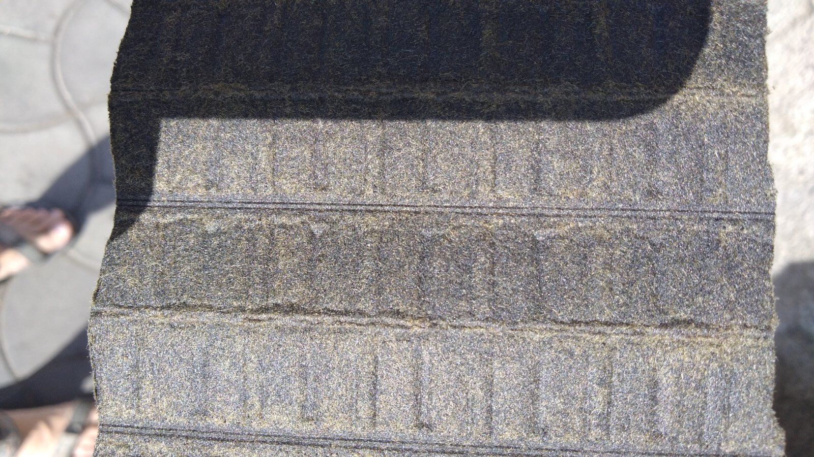

Фильтр Mahle OX 380 D. Каплю сушил так долго по причине того, что она была ЖИРНАЯ на вид. Визуально был эффект  _ капля жира свиного, либо другого, попала сверху. Возможно, из за того, что участилась регенерация, каждые 250 км, попадание д.т. На вид капля сажей не забита. Можно было катать дальше. Но я не "вижу" вязкость. Ф.М. фотографировал только сегодня. Хранился он в коробке из под фильтра в тёмном, сухом месте. Поэтому был ещё очень "сочный",  выпачкивал перчатки здорово. Сейчас зоны капли видны более чётко, чем после 24 часов сушки. Бумага фильтровальная сфотографирована с двух сторон, по цвету это видно.

1 час назад, Ckub сказал:
Да - видно - лайк. Крупной грязи нет. Но где фото на просвет - это супер интересно!

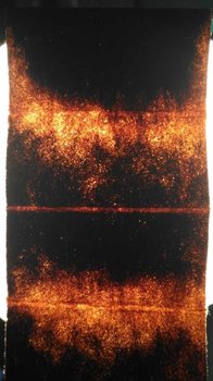

Фото на просвет.
Фото стоя на примерно том же месте под лучами солнца.
Сергей Николаевич Пожалуйста, просветите _ что можно увидеть на просвет? По мне, бумага "глухая" на просвет.
Ckub , вот вам примеры фото на просвет. По этим фото можно видеть распределение загрязнений по площади материала, относительное их количество и общую забитость материала грязью, можно получить понятие об остаточном ресурсе системы «масло+фильтр». Именно на это исследование я вас и ориентирую по дизелям.
Вот это фото - пример неправильного фото:
здесь кадр пересвечен большой общей яркостью. И гофра кажется тупо темной без деталей. На просвет надо снимать в темном или в очень неярком пространстве на яркий источник света, и тогда темная непонятная гофра становится очень даже понятной. Ровно та же гофра в правильных условиях:1488432283_IMG20210616200818.thumb.jpg.ae9ffaac9fa18190bb3b9692aa166bb7.jpg
У вас в кадрах очень много яркого прямого света. Так ничего не увидим, кроме просто внешней стороны. Сделайте в темноте на лампочку, фокус принудительно проконтролировать/направить на гофру.

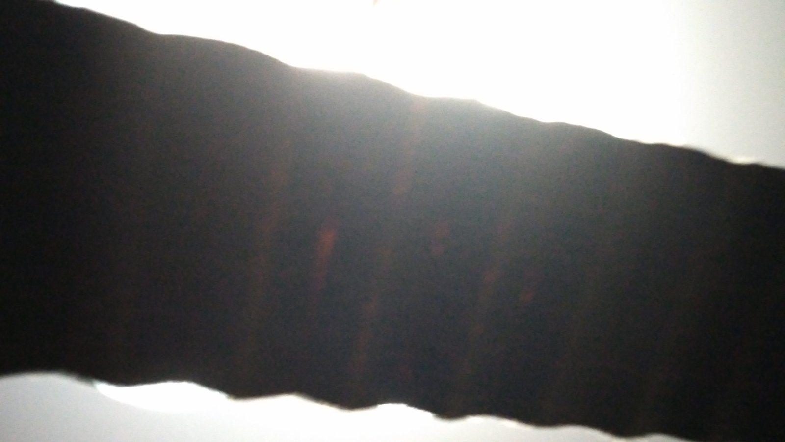

Фото в тёмной комнате на просвет (лампа настольная) с разной дистанции.
Свет проникает только в местах складок и то, совсем не много.
Фото в освещёной вечерней кухне фокуса нет. Сделаны с целью показать, что фильтровальная бумага абсолютно "глухая" на просвет. На этих фото хорошо видно, что свет проникает лишь в местах складок. Бумага очень плотная.Ckub
Толщина бумаги не менее 1мм. По тактильным ощущениям _ бумагу такого типа - плотности можно использовать, как  прокладочный материал.
Фото ФМ примотаного скотчем к плафону настольного светильника .Второе фото подтверждает выше сказанное.
Интересные,  поперечные, красные линии.
Ckub , да... Не получается у Вас обмануть автоматику камеры.
2 ошибки: - или свет источника частично с краю пробивает на матрицу и всё засвечивается;
- или на гофру падает прямой свет и автоматика камеры отрабатывает на эти контрастные элементы. Не нужно освещение с передней стороны - оно помеха.
И то и то - не то.
Своими руками и головой поделиться, к сожалению, не смогу. Последний шанс сделать, как в этом распиле:
Если и дальше - нет, ну, значит - нет.
