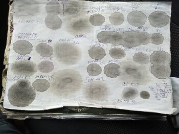

Капельный тест с OM642.
1. OEM MB 5w30 229.51 от PETRONAS.                                          2. MERCEDES SPRINTER 519 Blue TEC OM642.                                         3. Общий пробег 261300.                 4. Пробег на масле 123000. Трасса/город 50/50.                           5. Эксплуатация с 04.05 по 24.06.   6. Мото часов не знаю сколько.       7. Д.т. 1110л.                                         8. Проба взята после трассы, сушилась трое суток, в тёплом, сухом помещении .                            9. Заливка 12л, долито 200гр. 20220628_221035.thumb.jpg.ef57cfd19868ff3913b23e88ac99d878.jpg20220629_143609.thumb.jpg.e61d7ef31aa2dc5482731d4b142f8bf2.jpg
Ckub ,
«Капля с пробегом 7,1т спустя 6 дней»
ну всё норм, масло ещё рабочее, браковочных признаков нет и близко. За 10ку, наверное, зайдет спокойно.

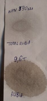

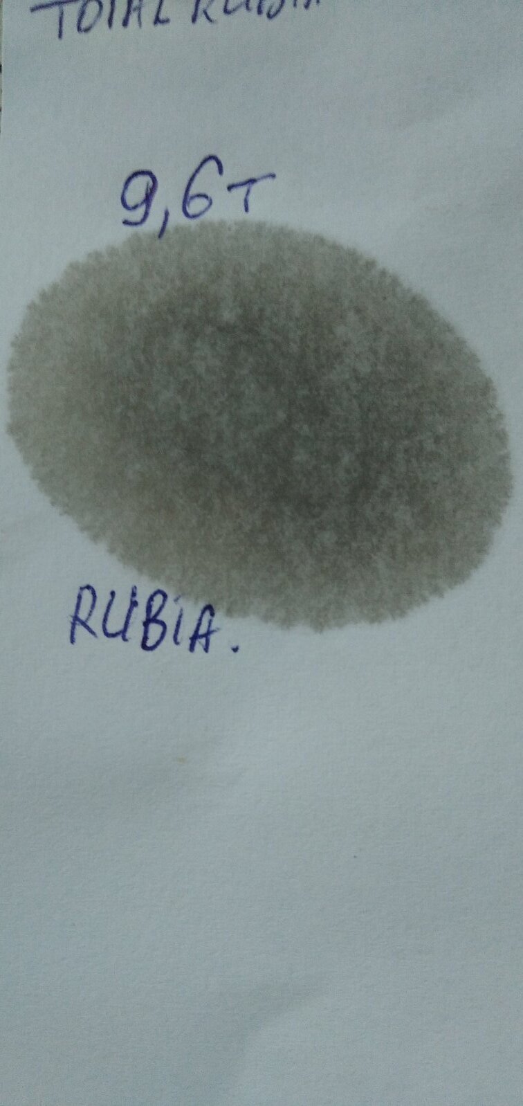

Капля с пробегом 9,6т, сделана на другом листе А4. Видно, что дело не  в бумаге. Состав масла своеобразный, масло ввиду высокого щелочного быстро темнеет. Первая капля на просвет. 20220801_070606.thumb.jpg.4502daba16f51686d7a1d1c2f668719e.jpg

Сергей Николаевич День добрый. На этом фото есть две капли,(с левой стороны примерно в в его центральной  части) подписаные "wolf", при ближнем рассмотрении виден внешний, розовый ореол. У других капель этого ореола нет. Спросил, потому как, увидел такой же ореол у капли с Дастер. Заранее спасибо за ответ.
Ckub ,вы загрузили какую-то превьюху, ни черта не видать.
Но предварительно, у дизельных проб есть такое - зчм часто имеют оттенки желтоватые коричневатые светлые, не темные, и это нормально. Но прям розовый оттенок? Ну перегрузите фотку, глянем. Лучше, конечно, нужный фрагмент кадрировать и увеличить.

Сергей Николаевич Всё эти три капли сделаны на одном на листе, фото сделаны одномоментно.
Изменено пользователем Ckub
Поправил
С внешней стороны капель присутствует розовый ореол.
4 часа назад, Ckub сказал:
Ckub , ну ёперный театр!
8 часов назад, Ckub сказал:
В смартфоне сделал просмотр в фоне.
Решили тоже поболтать высокими технологиями?
Сергей НиколаевичВ смартфоне, в режиме "ноар" капля. Интересно смотрится. Информативно. Только что мы видим? Теоретически, в этом масле возможно значительное присутствие д/т .Так как, экология в стоке, много городской езды и холостого хода. У владельца нет возможности наблюдать регенерации.Если не ошибаюсь, Вы говорили, что присутствие д/т не видно в капельном тесте? Поправьте если я не прав. Какие у Вас мысли по поводу необычного цвета капли из ДВС дастер? Не в коем случае специалистом не являюсь, но такого цвета я ещё не видел. "Прозвучит" не скромно, но капал множество масел. В своё время искал не угораемое масло. Перепробовал большое количество, в том числе и то, что советовал "SAE 20". Пытался "отремонтировать " маслом подизношененую ЦПГ.Во вторник сделаю тест свежезалитого масла из дастер.
