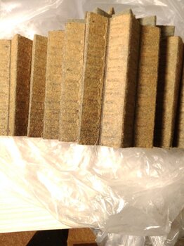

Шесть дней отстаивался Ф.М  вертикально, масло стекло в тряпочку, уложеную на дно коробочки.
Фото Ф.М. закреплено к светильнику_ бытовой, ,настольный.
Присутствуют также, шламовые вкрапления. Тяжело, но стираются ногтем.
N1.
Вообщем,  жду Вашей критики. Что не так сделано и как надо.
P.S. Раньше не выдерживал в отстое  так долго МФ. Интересный опыт.
36 минут назад, Ckub сказал:
:D я не а состоянии сказать, что не так сделано, чтобы просветить ФМ. Возможно - всё так. Неделя слива масла - это положительно. При этом в разных сторонах ФМ вверху/внизу  бывает видно разное количество масла. У Вас это как-то не очень видно - вот критикую :D
Есть просветы в ФМ - высоко вероятно это истончение в самом ФМ, вот и просвечиаает.
На поверхности шторы опять виден цветмет, но резкости в фото маловато - опять критикую.
В целом, нормально всё.
Про зазубрины на крыльчатке. Если небольшие, зашлифуйте. В авиации так и делают и летают дальше. Главное, чтоб не возник дисбаланс и не оставалось острых сколов.

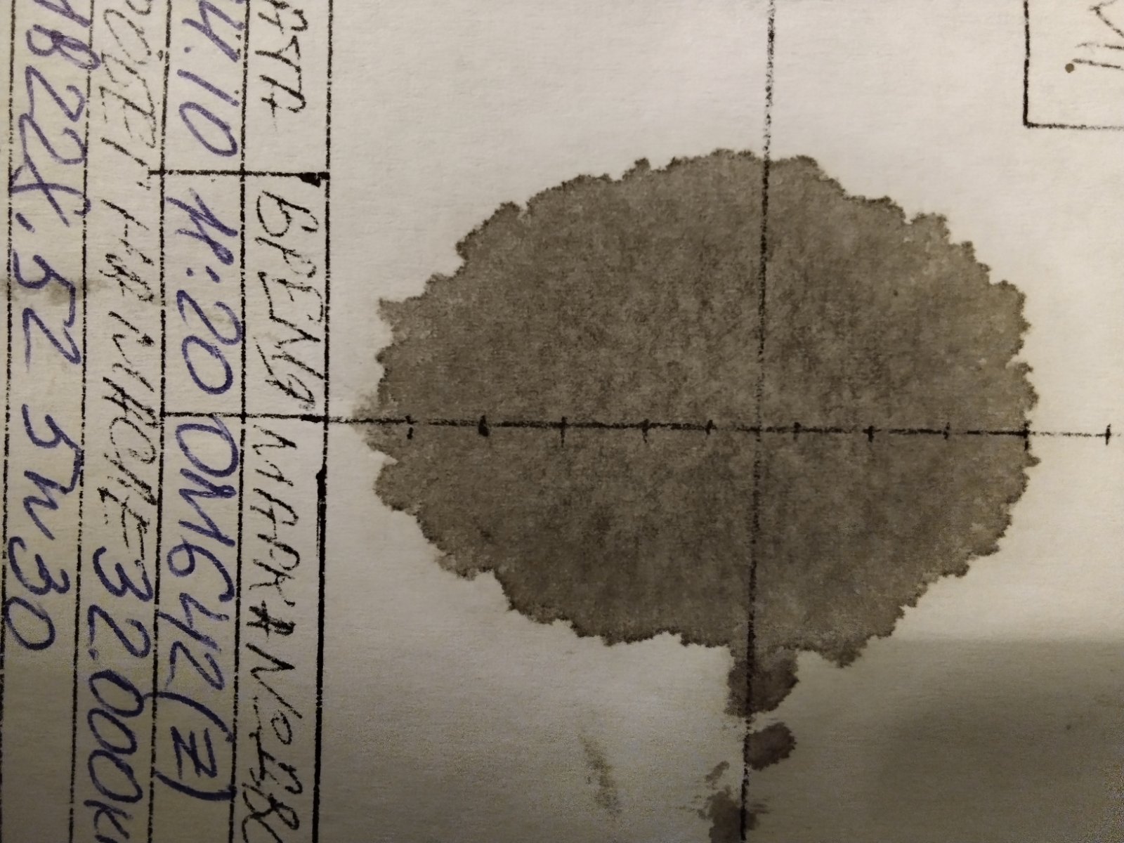

Сергей Николаевич Это тестировал фотографирование двумя разными устройствами. Мне интересно Ваше мнение о качестве   выложенных фото вчера и сегодня.
Бланки просрочены сильно очень.

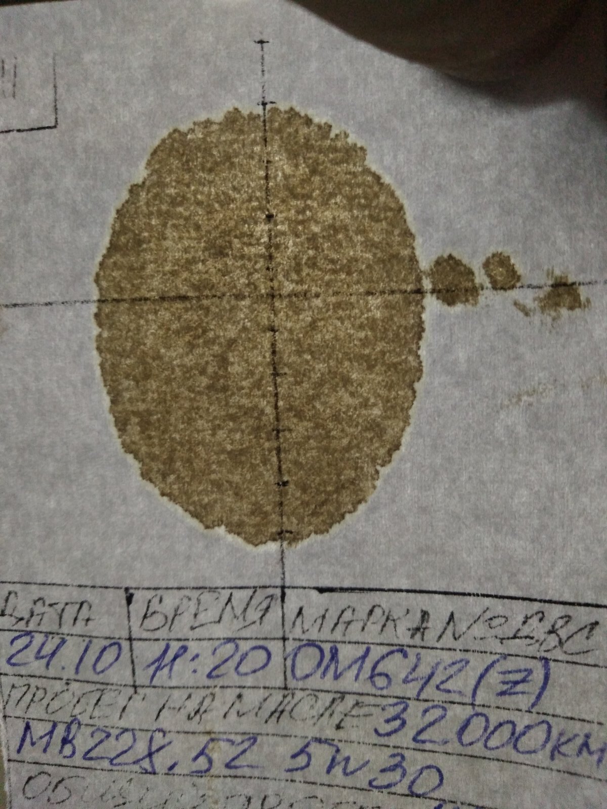

Очень интересен был образец с пробегом 32т.км. (кстати, масло ещё не заменено. Машина стоит в ожидании.) Авто такое же,что и в подписи. Ожидал более худшего результата. Если прогреют мотор/масло до рабочей температуры, то сделаю ещё один тест.
Изменено пользователем Ckub
Ckub да, пробег в 32 т.км интересен, и удивителен результат. По пробе не скажешь.
По качеству фото. Фото более менее нормальные и там и там, детальности хватает. В "сегодняшних" кажется больше обработок по типу контрастности и четкости изображения. Но Вы сами должны определить, какие фото наиболее близки к реальной пробе на руках. В этом будет заключаться качество: детальность и цветопередача. То, чего лишены сканеры. Несколько раз "беседовал" за пару тройку лет с разными сумраками за это. Ну там процессы безнадежные. Хотя, я больше, чем уверен, что если я отсканирую пробу, я не потеряю никаких деталей, всё будет чётко и в правильных тонах. Оно только не нужно этот гемор.

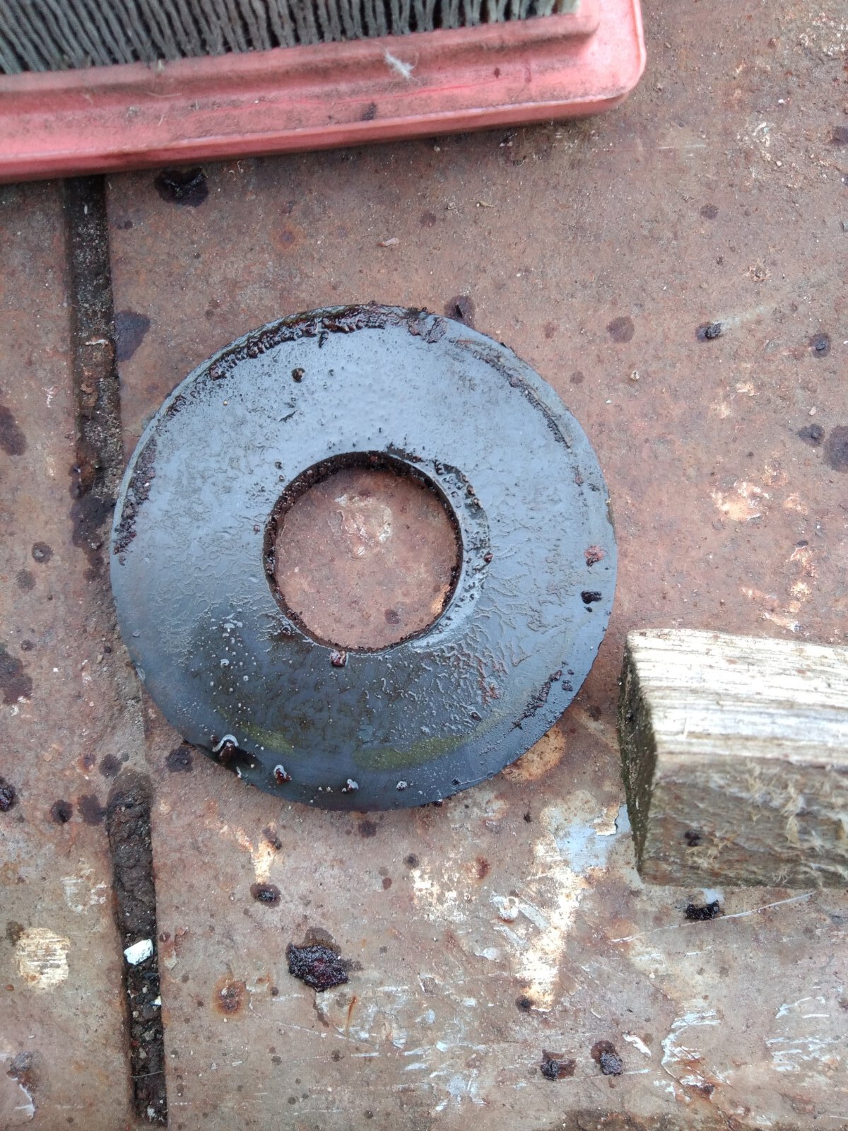

Сергей Николаевич Вечер добрый. Закончился процесс извлечения железных частиц из ФМ при помощи магнита.
Результат остоя.
Осталось в эту же банку залить чистое дт для промывки частиц от мазутных примесей. Примерно 17 суток стояла банка с дт и ФМ на магните дном вниз и четверо суток  на боку с прикреплёным магнитом к боковой стороне банки.
Дно.
Также, фото ФМ после отстоя в дт.
Появились коричневые пятна на внутренней стороне ФМ. То-ли  это Fe кародирует, то-ли чё ? Почему тогда не видны с внешней стороны данные пятна, из-за мазутных фракций. Банка хранились на улице, с завинченой крышкой. Но, крышка не  герметична, подтекала при резком взбалтывании.
