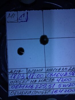

1. OEM MB 5w30 229.51 от PETRONAS.                                          2. MERCEDES SPRINTER 519 Blue TEC OM642.                                         3. Общий пробег 261300.                 4. Пробег на масле 123000. Трасса/город 50/50.                           5. Эксплуатация с 04.05 по 24.06.   6. Мото часов не знаю сколько.       7. Д.т. 1110л.                                         8. Проба взята после трассы, сушилась трое суток, в тёплом, сухом помещении .                            9. Заливка 12л, долито 200гр. 20220628_221035.thumb.jpg.ef57cfd19868ff3913b23e88ac99d878.jpg20220629_143609.thumb.jpg.e61d7ef31aa2dc5482731d4b142f8bf2.jpg

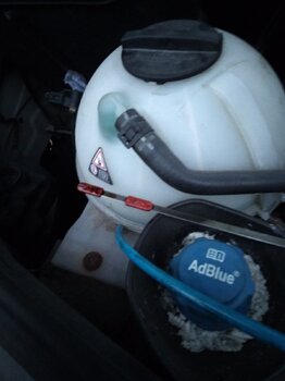

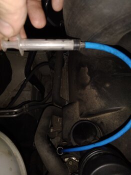

Сергей Николаевич Попробую рассказать об "эксперименте". Для забора-вытяжки масла моторного через трубку направляющую щупа, был использован пластмассовый шланг толстостенный. Также шприц на 2мл, при помощи которого  не получилось извлечь порцию масла. Не потянул. Был заменён на шприц 20мл, этот потянул.
Трубку-катетер отметил по длине  щупа, чтобы забор масла был примерно схожим с забором щупом.
Температура масла при вытягивании оного была +52
На  шприце, объёмом 20мл  в котором был материал-масло для теста, были стёрты деления, поэтому набрал шприцем объёмом в 2мл  материал из 20мл. шприца. Деления необходимы были для определения порции материала выдавливаемого на бланк.

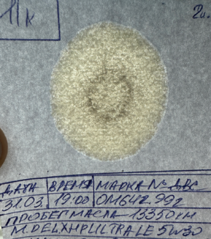

Далее нанёс материал на бланки из каплеобразователя с кончика иголки. На вершине капли образовался воздушный пузырь. Думая, что тест не получится попытался лопнуть иглой и  размазал материал по бланку. Ну не пропадать же бланки, решил я и капнул рядом.
В итоге вот результат .

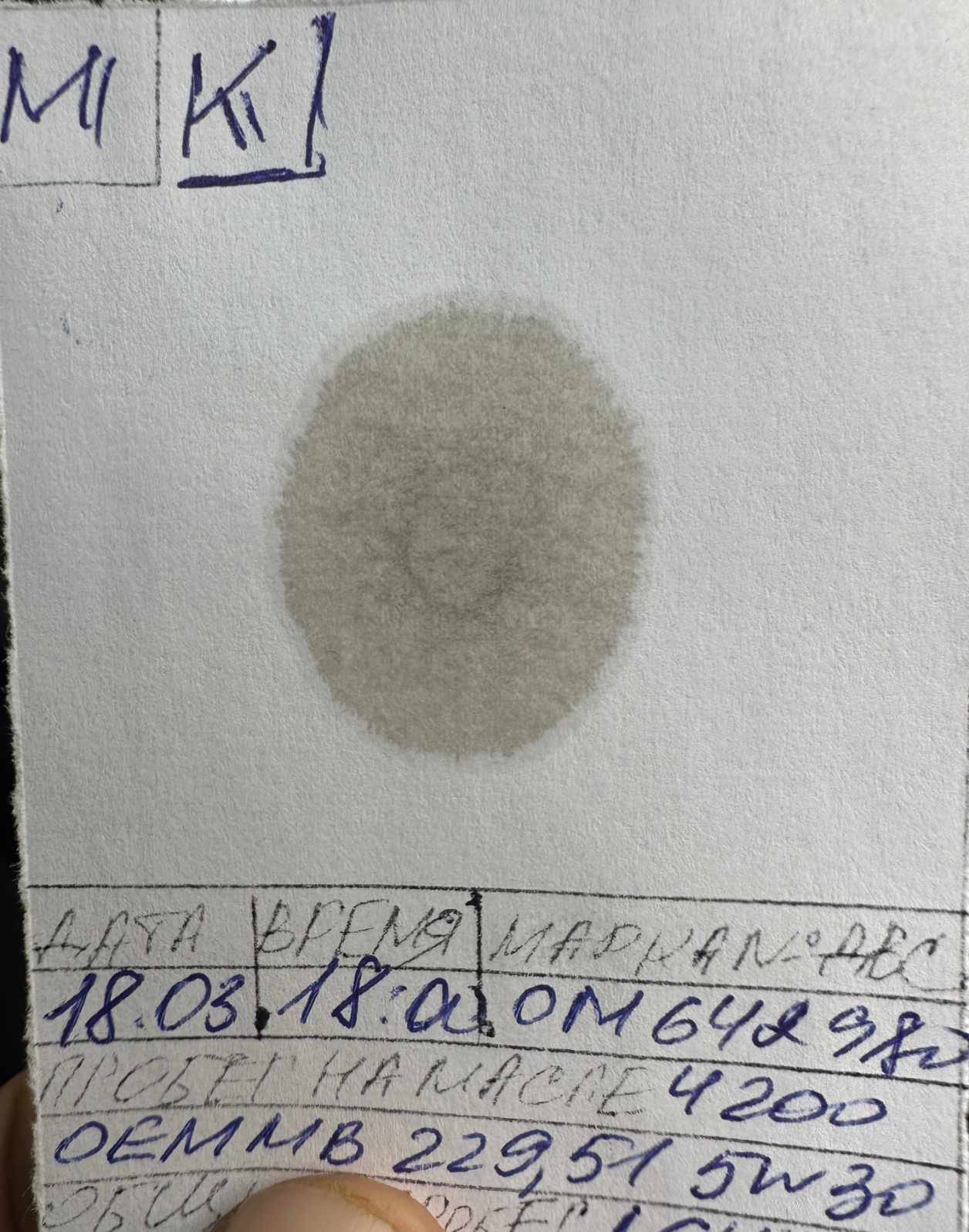

Оригинал. "Маэстро синий "
На просвет. "Маэстро синий".
Оригинал. "Маэстро красный ".
На просвет. "Маэстро красный".
Изменено пользователем Ckub
Бумага "Маэстро синего" темнее, чем "Маэстро красного". Поэтому, мне казалось, что синий Маэстро лучше.
P.S. Как Вы написали_ " Если оно Вам надо" Неа, не надо, но было интересно !!! Проще, лучше, эффективней _  пользоваться щупом !!!
 В любом случае, материал из/с каплеобразователя на бланк, наносится "на глаз".

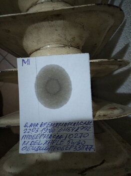

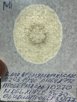

Сушка при 12C° 8ч, далее на эл.камине 64C° 5ч. Пробег масла 10270км.
Оригинал.
На просвет.
Сушка при +12C° 14ч, на эл.камине +64C° 6ч.
Оригинал.
На просвет.

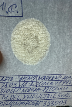

Сушка 24ч. Бумага "Маэстро синий ", обратил внимание, когда уже сушился бланк.
Оригинал.
На просвет.

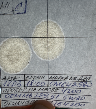

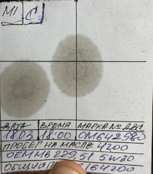

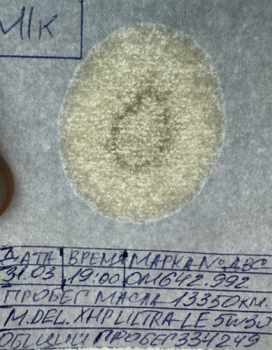

Сергей Николаевич Решил проверить разницу между забором масла через 6 минут (время стекания масла для проверки уровня оного) и 20 минут (время проверки уровня масла с достоверностью результата в 110%).
Первый бланк 6 минут
Сушка при температуре +12C° 11ч. и на эл.камине при +64C° 4ч.
Бланк N1. Оригинал.
БланкN1.  На просвет.
Бланк N2. Оригинал.
Бланк N2  На просвет.
Бланки сведены вместе, для удобства сравнения.
Оригинал.
На просвет.
И вот так.
Сушка при температуре +12C° 10ч. На эл.камине при температуре +64 5ч.
Оригинал.
На просвет.
