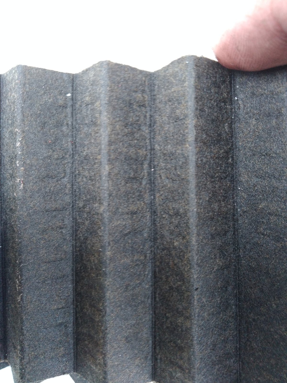

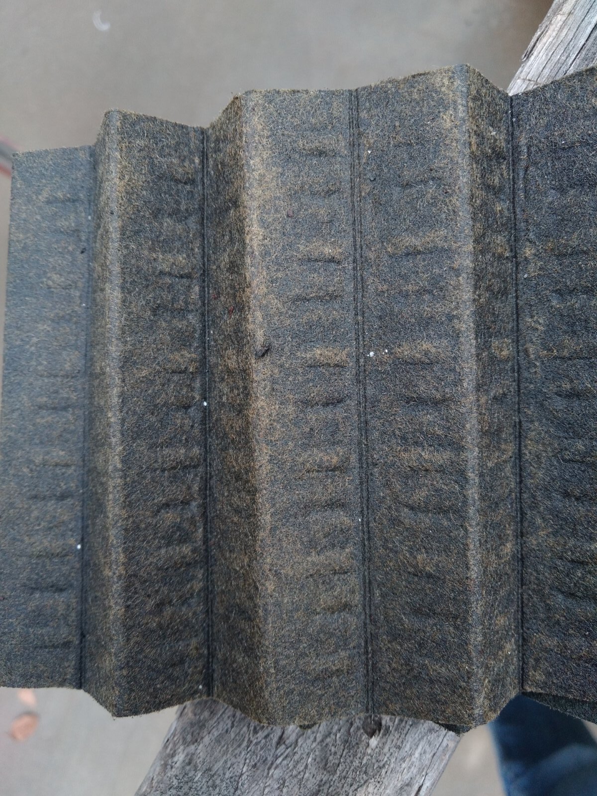

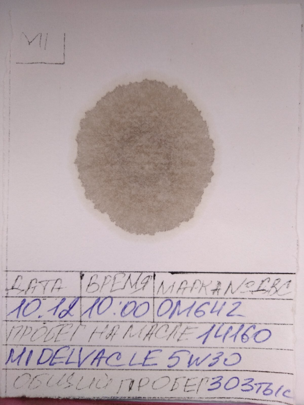

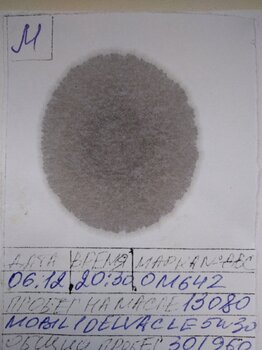

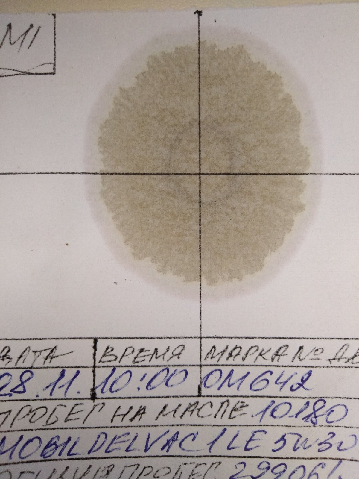

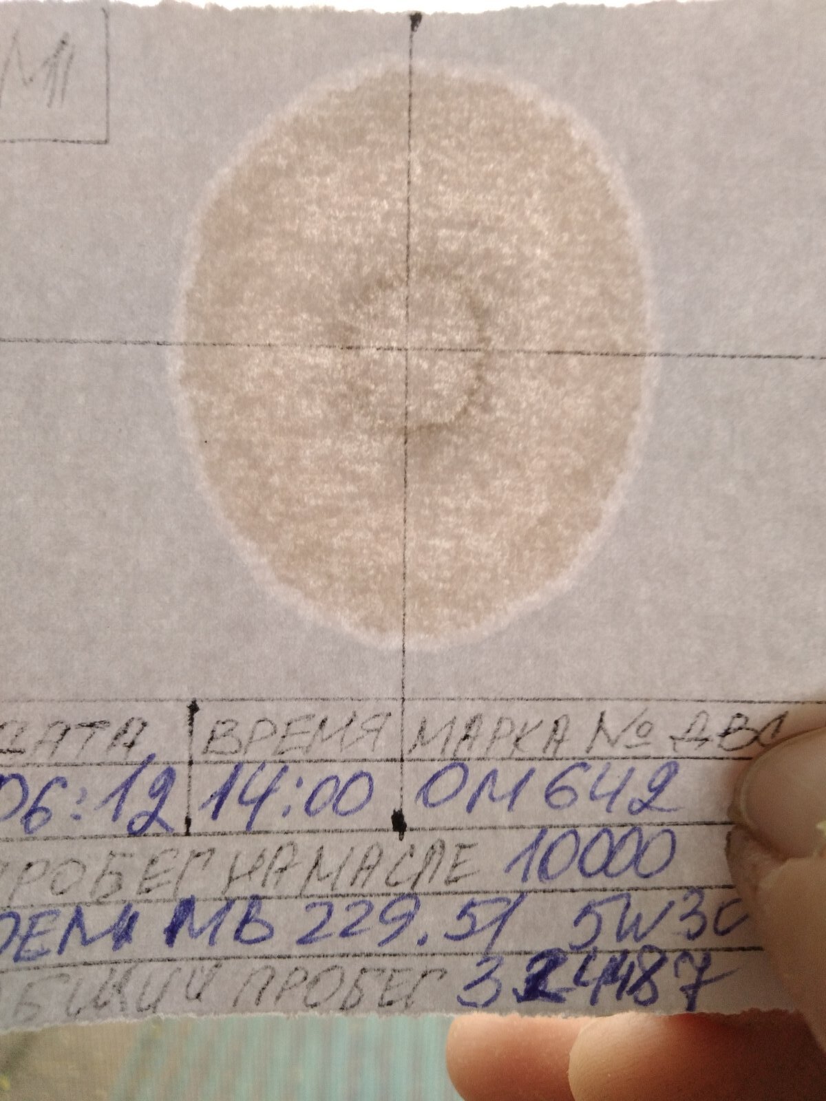

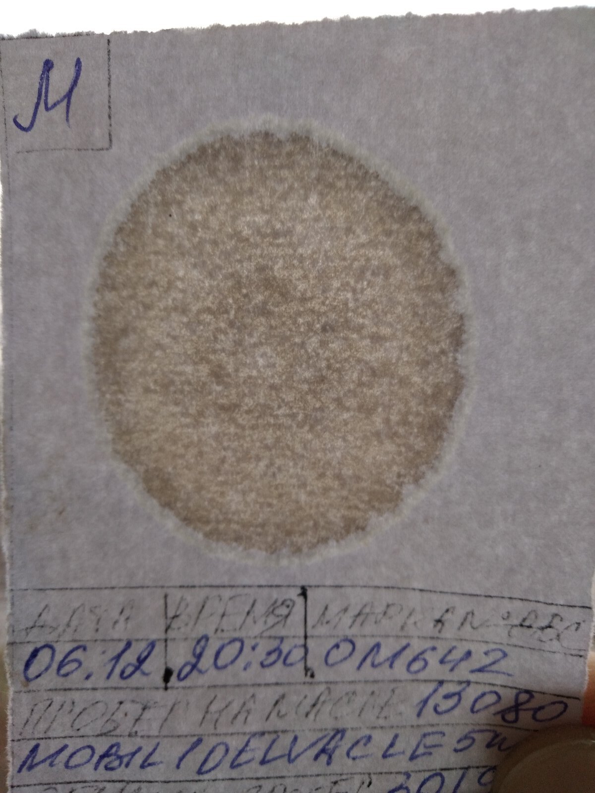

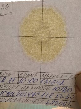

Сергей Николаевич День добрый. Вообщем строгающий мотор OM642 прошёл ТО. Блестюлек стало меньше, но ещё достаточно много. В мотор было залито mobil delvac le 5w30 и три флакона ceratec. Фото заменного фильтровального материала  сделаю позже. Не хватает времени.
Тест из автомобиля коллеги, без доливки (11,7л). Расход дт 13,0_13,5л/100км. Масло заменено. Хотя, можно было долить и катать ещё 3-4 тыс км.
На просвет.
Изменено пользователем Ckub
Далее из мотора с которым работаю я.
На просвет.
К сожалению, одновременно с щупа упало сразу несколько капель.
На просвет.
Расход дт от 12,0 до 12,7л/100км. Общая доливка масла, за весь интервал эксплуатации, составляет 1,5л  доливал OEM MB 5W30 229.51 Petronas бочковое. Планирую катать до 15т.
На просвет.
Оригинал.
На просвет.
Оригинал.
На просвет.

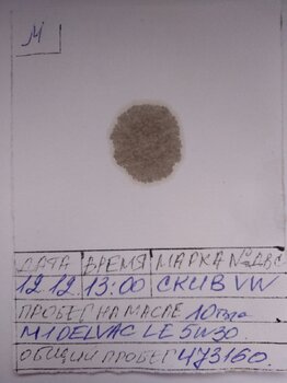

Данный бланк с каплей из VW CRAFTER 2.0 BI TURBO. Сервисный объем заливаемого масла составляет 6,7л, доливка составила 2л за 10т.км. Масло слито вовремя. На фильтровальной бумаге крупных металлических частиц не обнаружил. Но есть множество мелких. Фото фильтровального материала будет позже.
На просвет.
Для сравнения. Расход топлива был значительно ниже. За тень от смартфона извиняюсь, при увеличении видны надписи на бланке.
Переделал после выговора, "без занесения в личное дело", от наставника-гуру.
Ckub плохо, конечно, что Вы подзабили на выдержки. Надо догадываться по датам, сколько проба уже лежит. И первые сутки, считаю, очень информативными, а у Вас там уже с прибором лежит. Не по фен-шую как-то.
Да, боец Ckub , это - залёт!
9 часов назад, Ckub сказал:
Вот это вообще неправильный подход. Что сравнивается, с чем? Дата обрезана. Выдержки очень разные, состояние проб, соответственно, тоже. Если сравнивается только ядро, это надо пояснять специально. А то что хочешь, то и думай.
