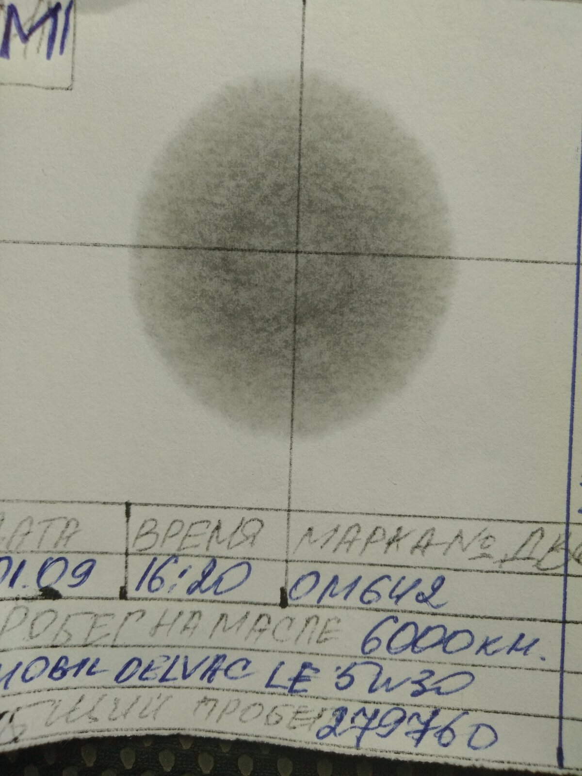

Капельный тест с OM642.
1. OEM MB 5w30 229.51 от PETRONAS.                                          2. MERCEDES SPRINTER 519 Blue TEC OM642.                                         3. Общий пробег 261300.                 4. Пробег на масле 123000. Трасса/город 50/50.                           5. Эксплуатация с 04.05 по 24.06.   6. Мото часов не знаю сколько.       7. Д.т. 1110л.                                         8. Проба взята после трассы, сушилась трое суток, в тёплом, сухом помещении .                            9. Заливка 12л, долито 200гр. 20220628_221035.thumb.jpg.ef57cfd19868ff3913b23e88ac99d878.jpg20220629_143609.thumb.jpg.e61d7ef31aa2dc5482731d4b142f8bf2.jpg

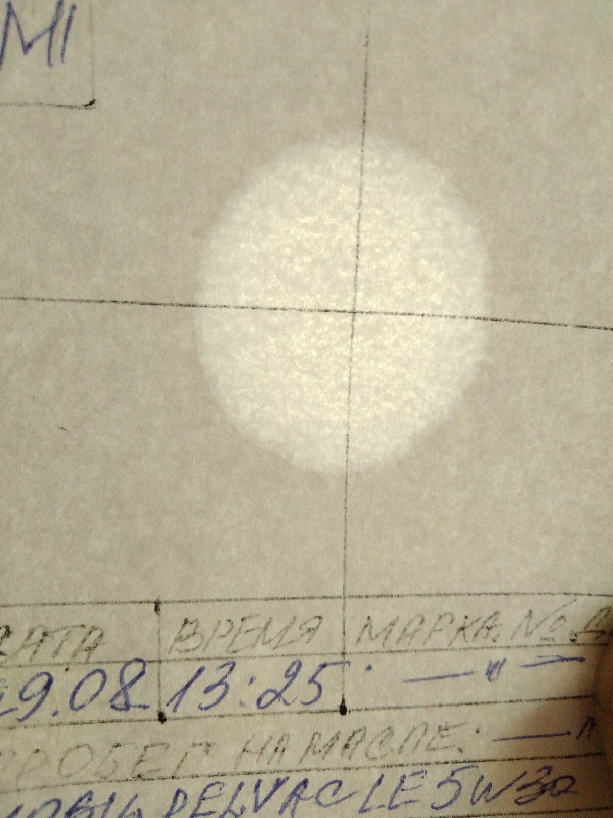

Сушка 24ч

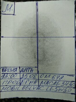

Ошибка: пробег на масле _ 7800км.IMG-20220830-WA0045.thumb.jpg.243bdb0ae0728e9779c777ca264944a7.jpg
На просвет.
Изменено пользователем Ckub

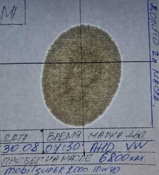

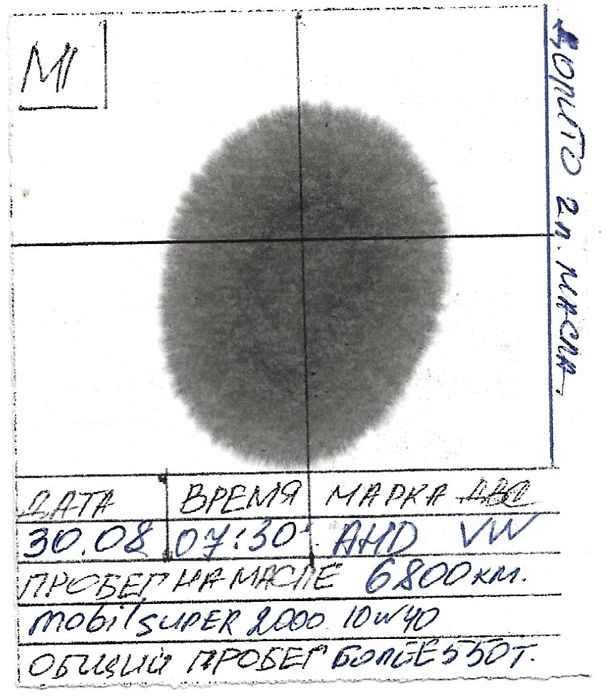

Сергей Николаевич День добрый. Во первых хочу поблагодарить Вас за то, что поделились собственным опытом и многому научили. Также фото через девять суток_  капельные тесты, (ранее выкладываемые), сделанные единомоментно, из одного и того же ДВС на разной бумаге формата А4
