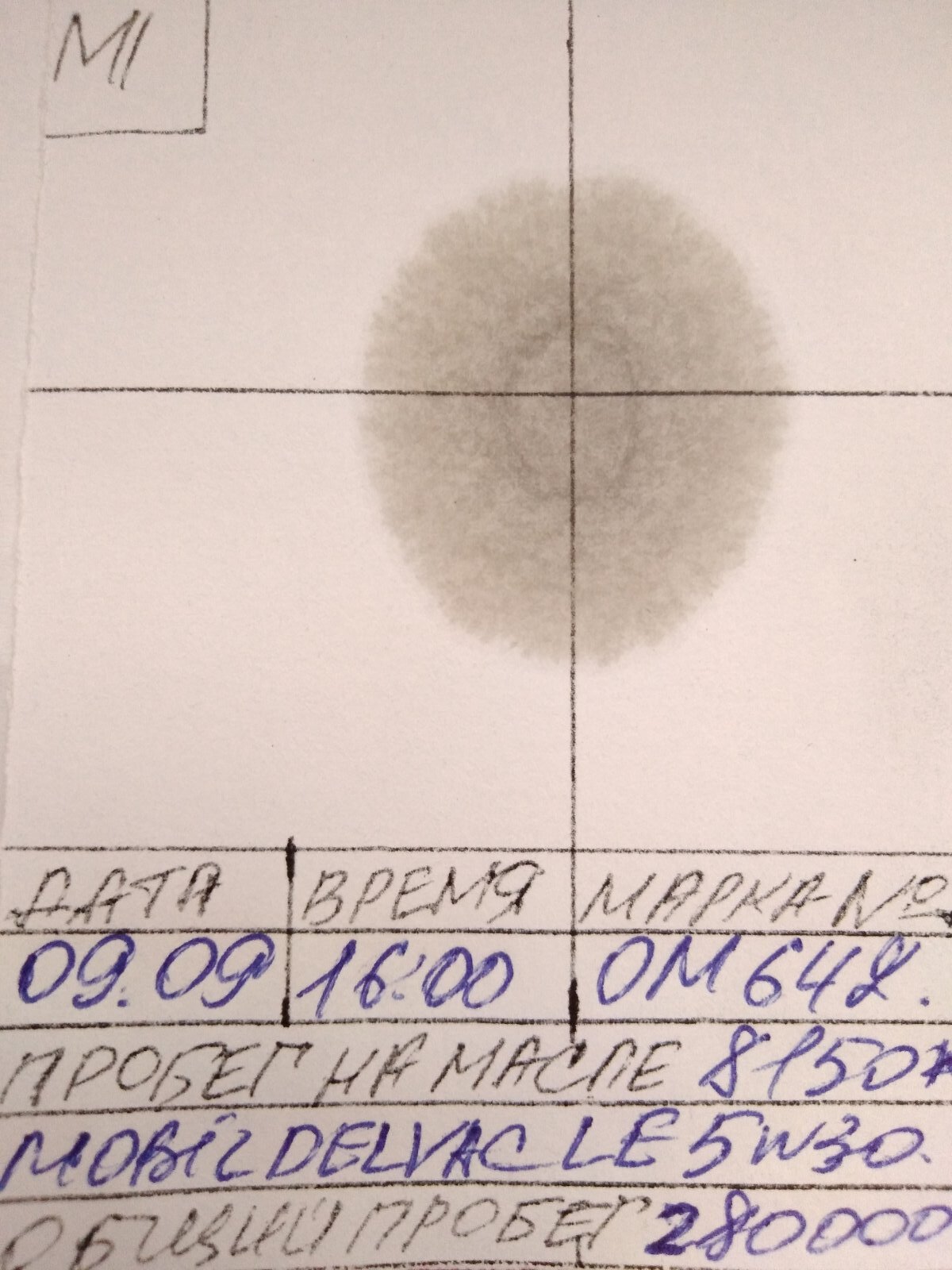

Сергей Николаевич "Маэстро" жаль поленился сделать на полупросвет, краевая зона ядра видна. Рваная, но видна.
Сергей Николаевич На полупросвет, спустя 49ч.
На полупросвет.
Изменено пользователем Ckub

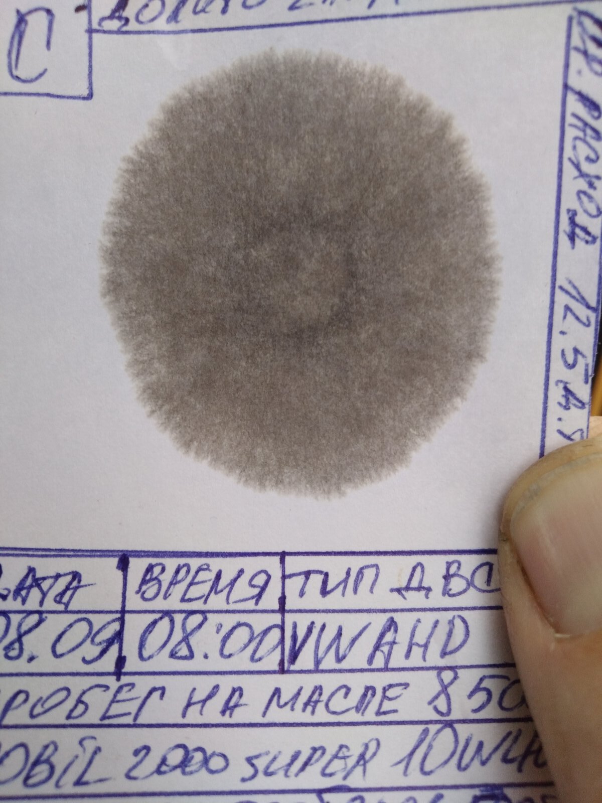

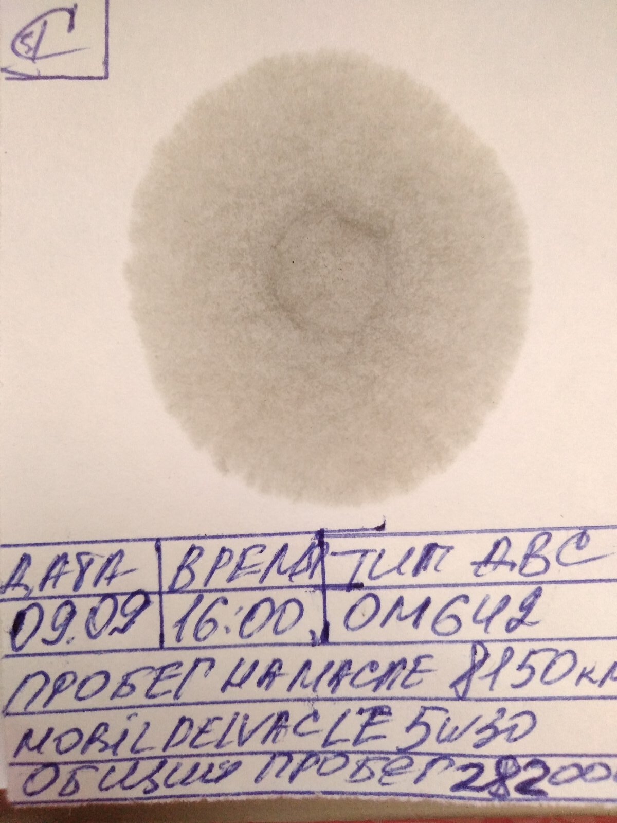

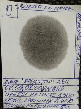

Сергей Николаевич Новый спаринг-тест сравнения двух образцов бумаги "Снегурочка" против "Маэстро" !!! Кто же лучший?! Фото сделаны при одних и тех же настройках, освещении и одномоментно, то есть все и сразу(вдруг, кто-то кроме Вас будет смотреть). "Капли" не высохли до конца не смотря на сушку в 25ч. Забыл перенести из прохладного с важным воздухом помещения в комнату, где обычно сушаться бланки. Сделаю повторно фото завтра.
1. Образец "Маэстро".
2.Образец "Снегурочка".
На просвет.
Это не ушатанные масла, ещё ездить и ездить. Но согласен пока с Вашим первым выводом, что Снегурка тут рисует чётче, а Маэстро несколько размазывает.
