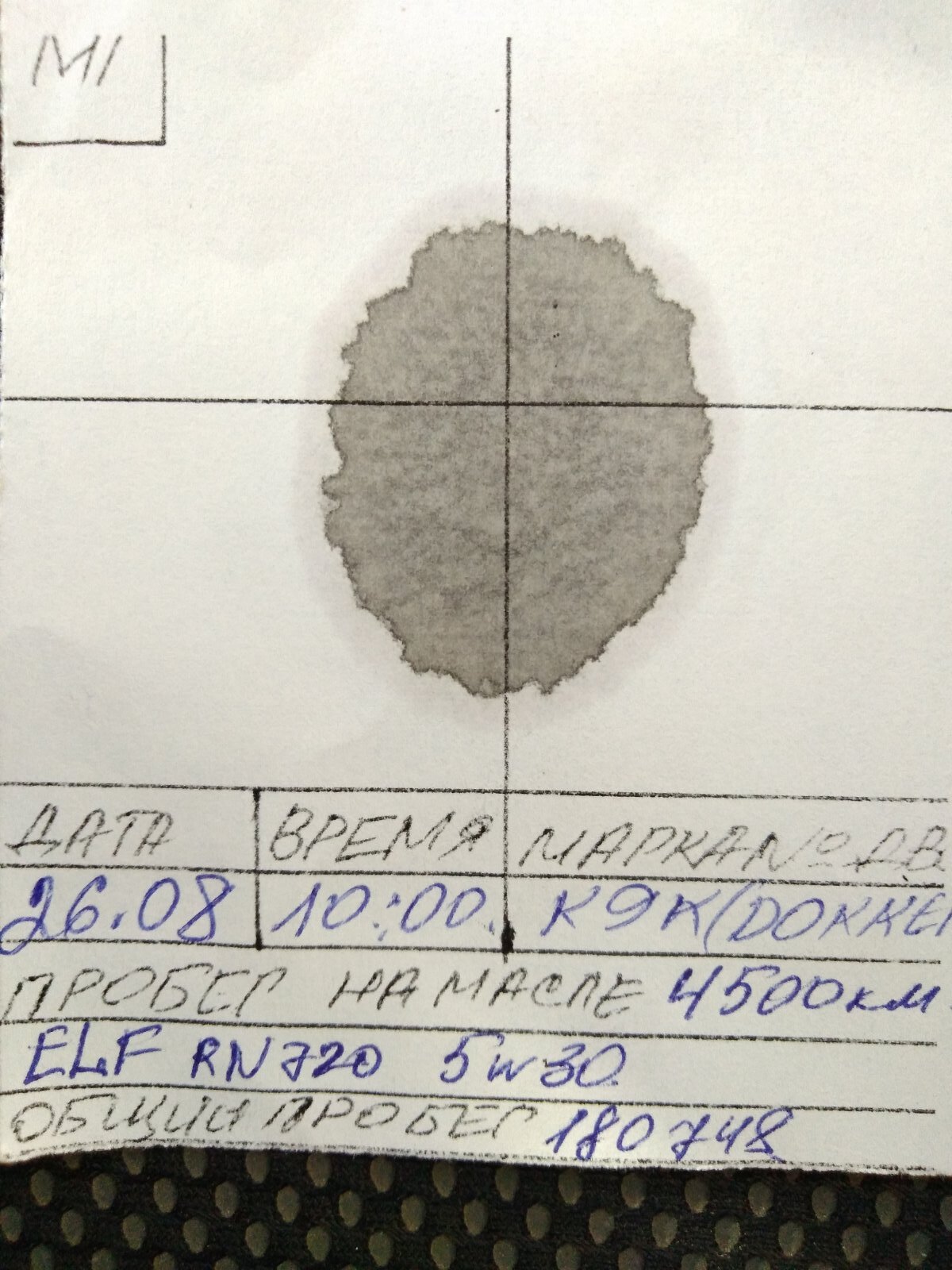

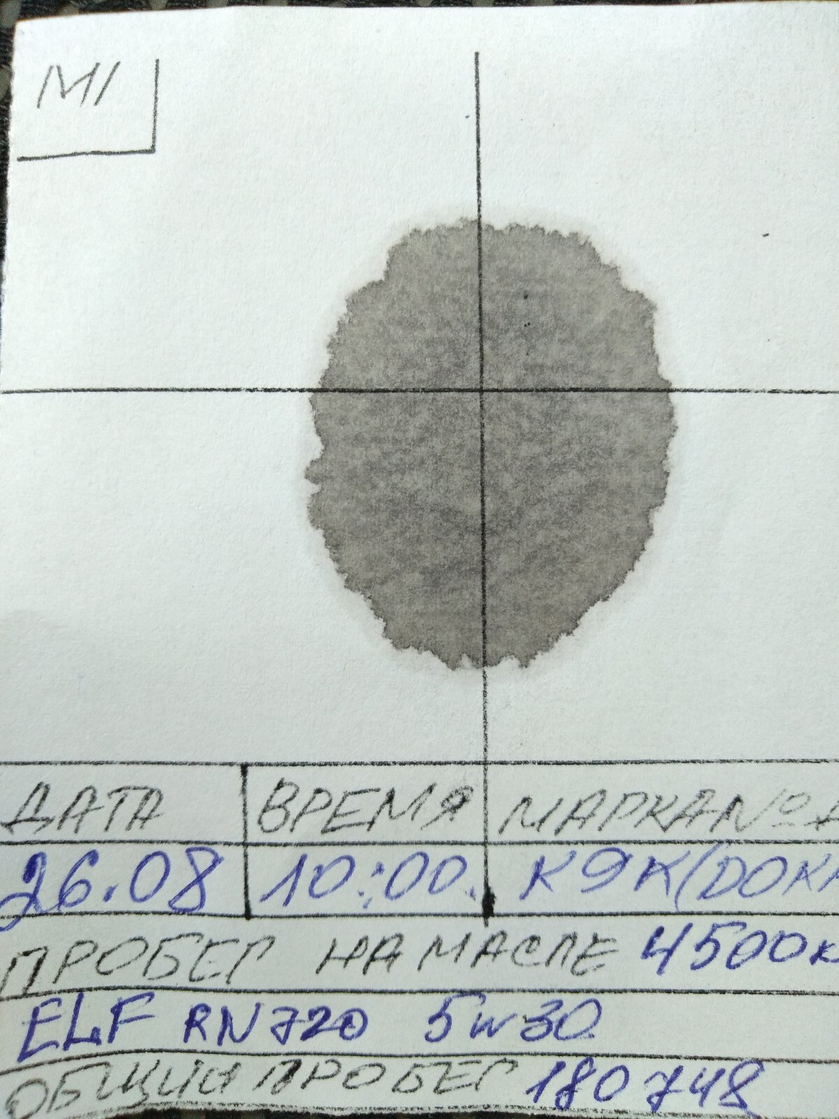

Ckub , и что же Вам говорит визуализация?
Сергей Николаевич Номер один_(С) "Снегурочка". Субъективно, показал себя лучше всех: чёткие границы зон, отлично видно ядро. Номер два_ (М)"Маэстро" материал вполне годный к работе. Чётко видны границы зон, хорошо просматривается ядро. Номер три (К) Capitan_  не годный материал. Нет чёткости-ясности границ зон, не видно ядро. Проведу спаринг между "Снегурочка" и "Маэстро".  Так, как капля на бумаге от  "Маэстро" растеклась и возможно, мой вывод по отношению к "Маэстро", не объективен.

Ckub , согласен с оценками. Маэстро, на мой взгляд более перспективен. Нужно сравнить на более грязных маслах и на совершенно чистом.

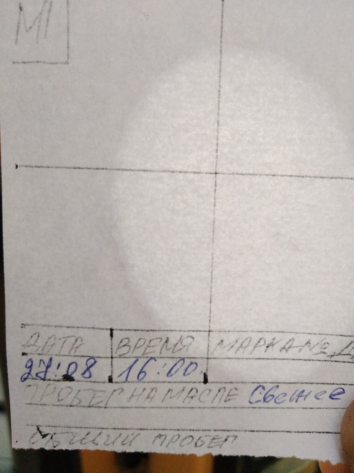

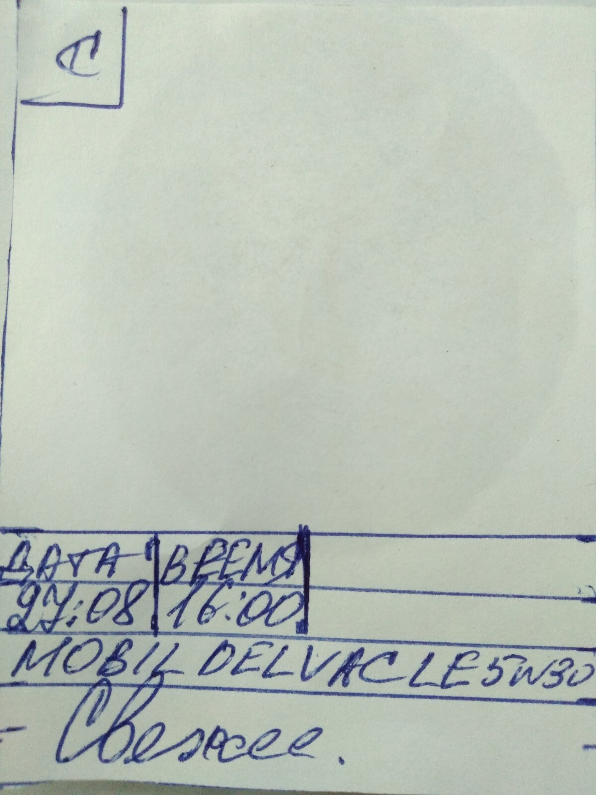

Сергей Николаевич Сделал сравнение между двумя образцами бумаги, использовал свежее масло. Фото сделано сегодня(29.08) утром в 07:00. Снегурочка "симпатичнее" выглядит. Ваше мнение?
На просвет.

Спустя трое суток. Начинает "вылезать" розовый ореол.
На просвет.

Хотел спросить, чего чистые пятна такие здоровые, но посмотрел на даты и понял, что им больше суток. Плюс, сто пудов, капались холодными и капли были крупными. Вобщем, норм. Забыл сказать, для теста на пригодность с чистым маслом достаточно выдержать пробу буквально пару тройку часов, и интересующая плохая особенность бумаг проявится, не проявится или проявится в некой средней мере.
Ещё. С фокусом камеры у Вас проблемы. Попробуйте специально пальцем назначать автоматике место фокусировки. У меня, возможно, похожая работа автоматики - фокусируется в целом на весь кадр, и нужные места часто бывают не с лучшей резкостью. Тапаю на место с текстом на бланке, и поверхность получается с хорошей резкостью.
Сергей Николаевич Понял Вас. Переделаю. Да, не знал, что надо фотать через три часа. Масло тёплое было. Сейчас поставлю канистру на солнце, в ней грамм сто и она объёмом в один литр. Сегодня обещают +35, прогреется под солнышком.
Ckub , да Вы просто герой! Энергии сколько! Сразу переделывать!
Во-первых, «не нужно», а «можно» смотреть результат через 3 часа, можно и через 24.  Просто нехорошие особенности по этому тексту вылазят быстро, и их видно на просвет.
Ещё мне понравилась в бланке пометка масло типа "Свежее». Понятно, что это по аналогии с записями на форуме. Но мне представляется, что свежим бывает молоко, салат, рыба и т.д. А как свежим бывает моторное масло - мне не понятно. Вот у меня уже года 3 стоит одна невскрытая канистра масла. Она свежая? Года через 3 я её, таки, залью, она будет ещё свежей? Залью не всю, литр останется, простоит до миксования года 2 - ещё будет свежее? :D
Думаю, это определение неудачное. Но чистым, новым, и т.д. масло может быть. Но это конечно, претензия не к Вам. Так .. мысли вслух.
