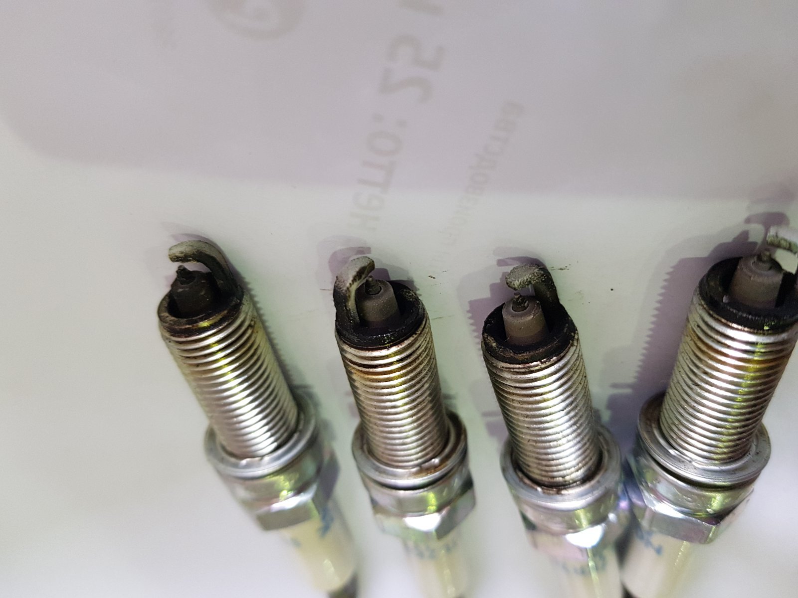

31.08.2022 в 19:55, SVali сказал:
Во общем напишу тут.
Пару страниц назад писал про рывки при начале езды со светофора (в основном) на Экто 95, так вот, начало истории.
Напомню залил в Волоколамске 95 Экто и через пару дней словил пинки, залил потом 95 Роснефть ( до Лукойл была то же Роснефть),  проблема пропала, но свечи решил тогда поменять, на вид были подкопченые но в меру, проехал на новых по сей день примерно 1300-1400 км. Проблем по сей день не было и вот здравствуй дорогой друг,  мы снова встретились.
После Роснефть был Лукойл 95 с Тебойл,  40 и 40, сейчас в баке судя по стрелке половина бака. Вот во что превращается свечи
  Показать содержимое
Прежние отходили 45 т км, на вид были по лучше чем эти. Черное это не масло,  это копоть расхода масла сейчас нет, колодцы чистые и блестят.  Что сделал, найдя старые свечи с пробегом 30 т км которые шли с авто, поставил их как временные.
Судя по бк остатка топлива в смешанном режиме хватит на 360 км, катаю до сухого (что конечно не желательно,  но вариантов нет) и меняю поставщика топлива. Гляну на свечи во что превратятся,  мне всё равно во вторник масло в коробке менять,  жижи все,  кондей мыть,  фильтра в баке и теперь обязательно снимать и смотреть заслонку,  она чую чернее ночи, поставлю тогда новые, но не сразу.
Видимо Лукойл и корейский вариант GDI мотора не совместимы,  ибо все попытки перейти на Лукойл были провальные,  то не едет,  то трубы чернее ночи.
Повторюсь,  бензин ни разу не обгадил сейчас, может это такая реакция на микс 95 (возможно Рязань, а может Башнефть и 95 Костово, едет машина на нем очень хорошо,  только рывки при старте и свечи в шоке. А может 95 на Тебойл везли в грязной бочке, хз.

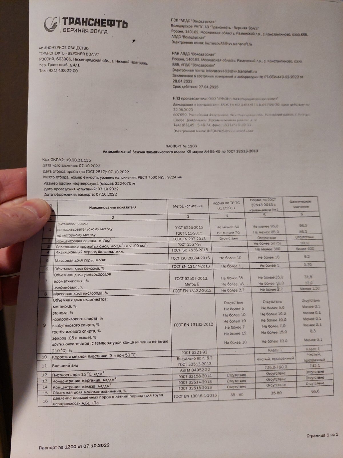

53-й км трассы М8 "Холмогоры" от Москвы. 95-й уже от "Лукойл".
1 час назад, sergeantz сказал:
И у Кстова кислород пошел.
1 час назад, SL1 сказал:
Ну и плюсов, атмо будет ехать хорошо :D
sergeantz , серы много , олефины тоже ....для 95 го то :unknown: Странный Лукоил .
