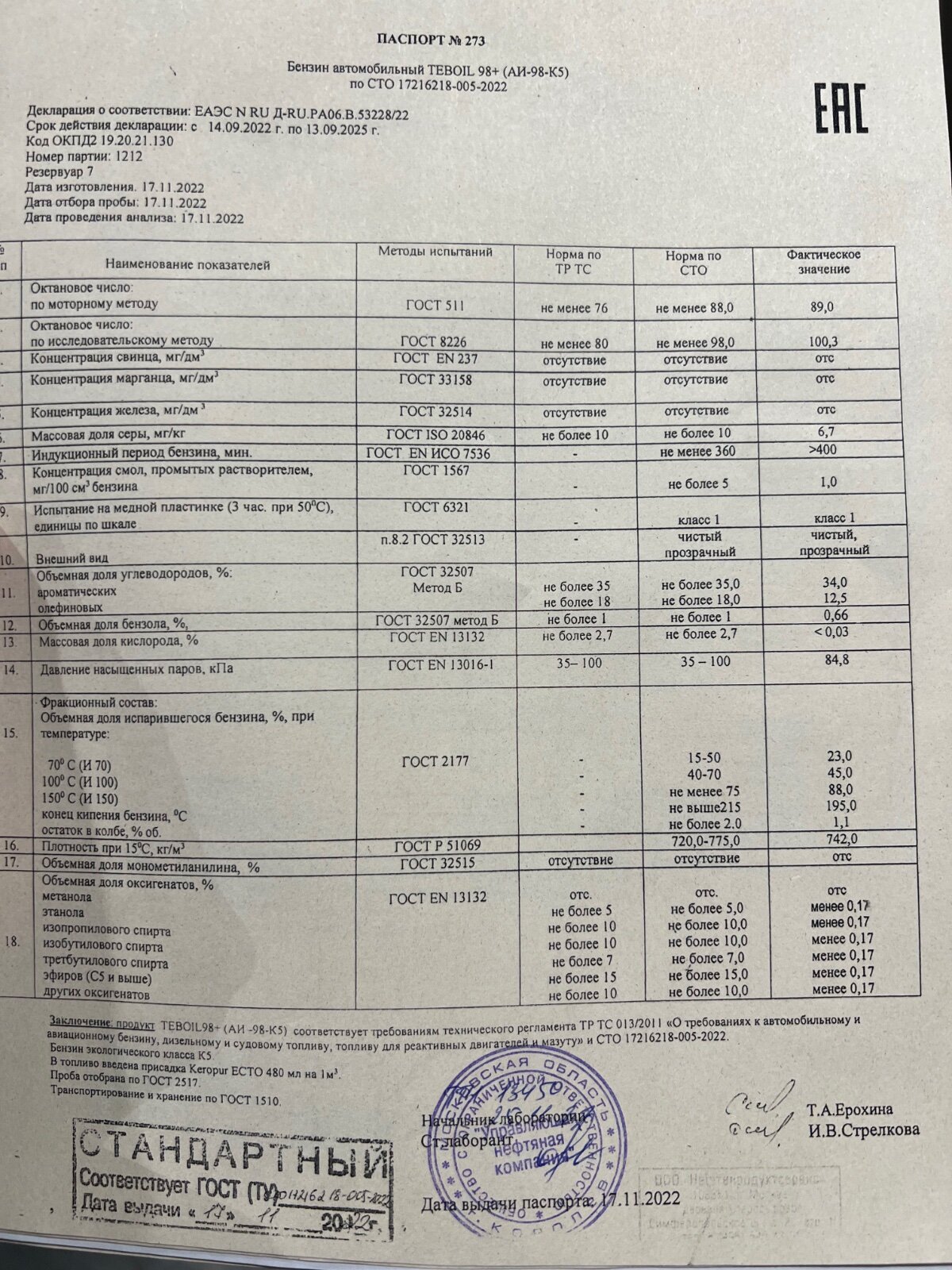

Тульская обл., что скажите про топливо? Извиняюсь за качество фото. Эт получается топливо на Тебоил не Лукойловского НПЗ, а Газпромнефть?
После Роснефти ощущения более чем приятные.

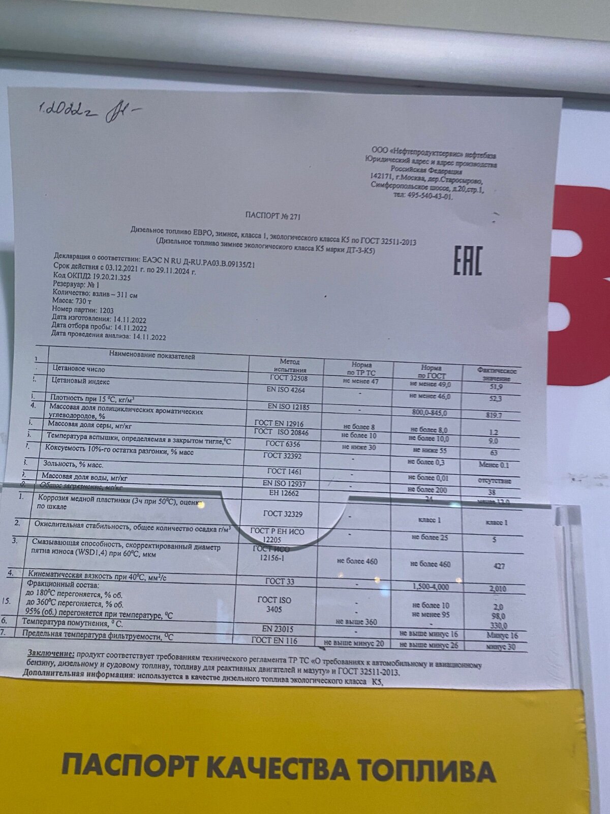

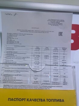

Паспорт Дизель зимний класс -1.Что скажите господа?
5 часов назад, zzzStorMzzz сказал:
Наихудшие показатели: Цетановый индекс ниже цетанового числа - это значит, что топливо не очень и разогнано цетаноповышающей присадкой + гремящая смазка 442 - почти под край допуска 460.
Вывод: в современную ауди я бы не залил. В какой-нибудь 25-ти-30-ти летний крузак или паджеро имхо  пофиг что лить.
8 часов назад, B.M. сказал:
Ну не особо и худшее,Цетановое 51 в полне себе среднячек,на Шеле у меня было 55,вот смазка да (пойду щас добавлю смазывающую присадку себе)

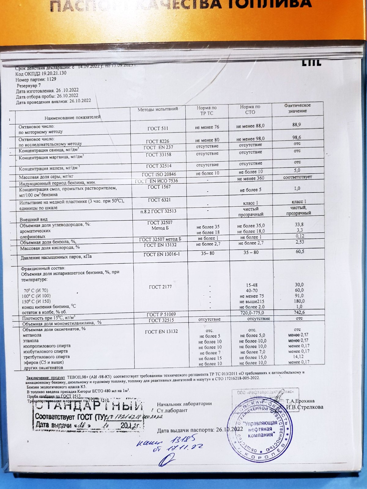

Королёв. 98
подскажите, как топливо?
Лукойл 100
