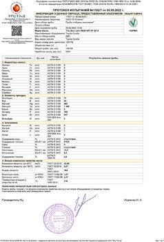

TCL Zero Line 0W-20 API SP GF-6 отработка на Toyota Corolla после 5 491км
Масло: TCL Zero Line 0W-20 API SP GF-6
Автомобиль: Toyota Corolla 1.6 1ZR-FE 2012 МКПП
Общий пробег на одометре: 146 191км к концу интервала.
Пробег на масле: 5491км
Моточасы: 203,3мч
Средняя скорость: 27км/ч
Израсходованное топливо:  439,3 литров
Доливки масла: чуть чуть угорело, не доливал.
Присутствие отложений в двигателе ДО: не смотрел, думаю, нет.
Присутствие отложений в двигателе ПОСЛЕ: не известно.
Автозапуск по времени: не использовался
Наличие чип-тюнинга: нет.
ГРМ: цепь
Предпусковые подогревы: нет.
Период эксплуатации: 4 июня 2021 года по 10 сентября 2021 года
Срок эксплуатации: 3 месяца
Топливо: бензин Лукойл 95 Экто.
Режимы: 75% город, 25% трасса.
Фильтр масляный:
Mann
Фильтр воздушный: AC Delco
Марка антифриза: Корейский или Японский
Объем заливаемого масла: 4 литра (полный объем с фильтром и сухим картером 4.2л)
Отбор масла: при сливе с поддона 0,5л в новую ПЭТ бутылку.
Отбор масла проходил с горячего или холодного двигателя?: с горячего.
Присадки: нет.
Что было до этого масла:
0 – 84 000 0/5 – 20/30 ТО у ОД каждые 10 000км
84 000 – 91 000 Тeboil 5-30
91 000 – 97 000 S-OIL SEVEN RED 5-20
97 000 – 102 000 S-OIL SEVEN RED 0-20
102 000 – 108 000 S-OIL SEVEN Gold 5-40
108 000 – 114 000 S-OIL SEVEN Gold 5-40
114 000 – 119 000 Татнефть Люкс 5-40
119 000 -125 000 Татнефть Люкс 5-40 + 200мл Syntolux L-132
125 000 – 131 000 Татнефть Люкс 5-40 + 200мл Syntolux L-132
131 000 – 136 000 Татнефть Люкс ПАО 0-40 + 200мл Syntolux L-132
136 000 – 141 000 Татнефть Люкс ПАО 0-40
141 000 – 141 700 Kixx 10-40 промылвал
141 700 – 147 191 TCL Zero Line 0W-20 API SP GF-6
С таким пробегом даже и не интересно.
Ясно, что криминала никакого тут нет.
Да на 1ZR можно было и 7-8 тыс км прокатить, но кто знал. По износу отлично, около нуля. Вязкость масла осталась нормальной. Нейтрализующие свойства у него еще живые.
Вспышка упала до 218С, но она нормальная, в свежем была 231С, тут немного топливо разбавило, вспышка упала. :)
15 минут назад, Knop сказал:
"И на старуху бывает проруха". А так да, при исправном автомобиле криминала быть не должно.
Хорошее масло + правильный интервал смены + тойота = минимум износа
Да, условия лёгкие. Мч мало, пробег короткий, нахождение в картере всего 3 месяца,  щелочное высокое.
Но, результат по износу у масел ТСL, при разумных интервала, стабильно околонулевой.
Для меня бренд ТСL сейчас один из лидеров по противостоянию износу.
П. С. Топикастер молодец, имхо, выбрал верные интервалы замены и вязкость.
Изменено пользователем Elrus
Масло за 200м/ч, как новое, я говорил уже ранее, что нравятся мне эти TCL масла, как ни посмотришь анализ отработки на них, так всё красиво. Ну да, бензина сожгли всего 430литров (а именно он больше всего и окисляет масло), но свои 5,5тыс.км (и в основном по городу) масло пробежало. Да, можно было и больше катать смело, ещё 50м/ч, а то и все 100м/ч, но авто эксплуатировалось именно 3 летних месяца, да на 0w20, а у авто уже пробег под 150тыс.км, да и возраст (10 лет) уже приличный, поэтому, я могу понять хозяина. В итоге, всё, как учили - 5тыс.км/200м/ч, вот норм интервал для маловязкого, энергосберегающего Ильсака, а зачем испытывать судьбу?)))
16 минут назад, Elrus сказал:
+1, причём на разных вязкостях
18 минут назад, Elrus сказал:
Да уж, красивые отработки показывают эти масла, в этом плане.
4 часа назад, romaty сказал:
Моточасы: 203,3мч
250 моточасов Точно пройдет...
А почему в Омсе бензин не ГПН ?
У TCL вроде не настолько дешманские масла, шоб катать на них по 400л топлива... можно и 600-700 наверняка.
Не интересно, такой пробег, да на Тойоте маслу ничего не будет.
4 часа назад, Knop сказал:
200 мч, всё как обычно
А какой пробег/моточасы вы бы посоветовали мне отъездить, чтобы сдать масло на анализ?
Изменено пользователем Styler
2 часа назад, Styler сказал:
Можно было спокойно дожечь 600 литров бензина на этом масле.
Styler  тут ещё летняя эксплуатация хотя городского режима больше, но масло само по себе хорошее.
Советовать ничего не буду, но я бы менее 7,5 - 8 тыс.км не сдавал на анализ, напрасный он (ну, ежели какой микс намешан, тогда интересно). Обычно не гляжу такие. Гораздо интереснее с пробегами более десяточки.
