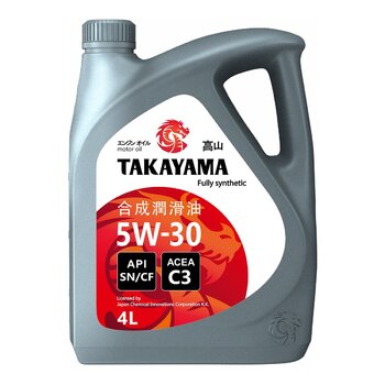

Доброго вечера, я так и не понял, в наш H4M можно лить TAKAYAMA SAE 5W-30 API SN/СF С3?
Последние два года лью Lukoil Genesis Armortech 5W-40, пробеги до 7000 в год, думаю на зиму эту такаяму стоит или нет...
Или может такое лучше LUKOIL GENESIS ARMORTECH GC 5W-30
Изменено пользователем Harvester666999
Harvester666999
Можно, если очень хотите.

Harvester666999 я лил несколько раз с3( лук. кларитек,синтек и премиум и платинум,и танеко де люкс) и до военное и после, лично мне по звуку с3 не нравилось, слишком звонкое и громкое. а3 в этом плане более приятно урчит. лил и экстрем и татнефть(довоенное) и ща булькает полимериум, везде масло а3 тише заметно и звук более приятен уху.
3 часа назад, Harvester666999 сказал:
А что вам  не льётся  нормальное масло  zic  с качественными присадками?Оно официально продаётся в России. Почему  вас тянет на отечественное  ховно  из китайских присадок?И цена почти  одинаковая
Как ранее сказали, лить можно если сильно хотите.
Но лучше обратить внимание какое изначально заливают в данный двс. И исходя из этого сделать выбор.
п.с.  илсак или а5 в вязкости 0в30 или 5в30..согласно вашим климатическим условиям. По брендам, что то из импорта, корея, япония, бельгия и т.д.
Harvester666999 сменил на днях 5W-30 A5/B5 (Савсоил) на ILSAC 5W-30 (ещё довоенный Итальянский G-Energy Far East). И там и там 5W-30, но авто сразу заметно потеряло в динамике. Через неделю слил 1 литр и залил 0w-20. Кажется чего такого, но этот 1 литр 20ки сильно улучшил отклик двигателя на педаль газа.
Прошлым летом лил ZIC X7 С3 5W-30 - на нем двигатель работал громче любого другого ранее заливаемого масла (были ILSACи) и крутился максимально неохотно.
