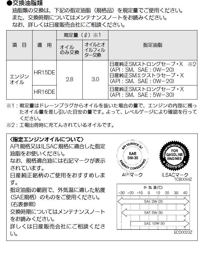

05.05.2022 в 23:59, EHOT097 сказал:
судя по ней на МПЗ могут 5w-30,а дальше 5w-40
у японцев немного иное мнение.
Фото тут уже проскакивало на форуме. по этому движку куча тем.
Это мнение про hr16de, про н4м такого мнения нет:pardon:
55 минут назад, Skif_tlt сказал:
Тем не менее на 20ке в этот двигатель ездят.
В темах про масло в этот двигатель есть владелец ИксРэя. Отъездил зиму на Quaker State и в лето залил Валволин (по-моему)
8 минут назад, Mefistоf сказал:
На ваз21127 тоже ездят:pardon:
Было бы в мануале 0w-20, я бы залил не сомневаясь, может быть следующей зимой залью

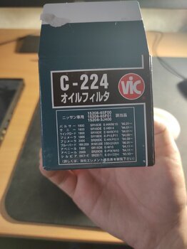

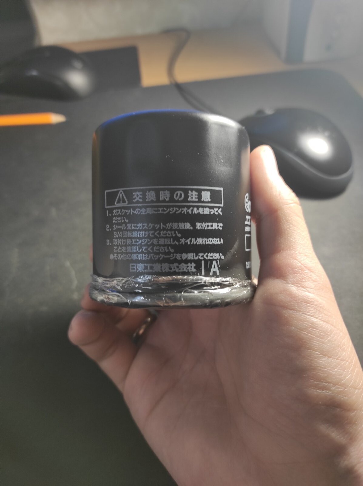

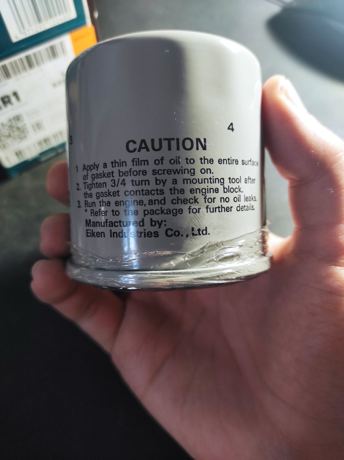

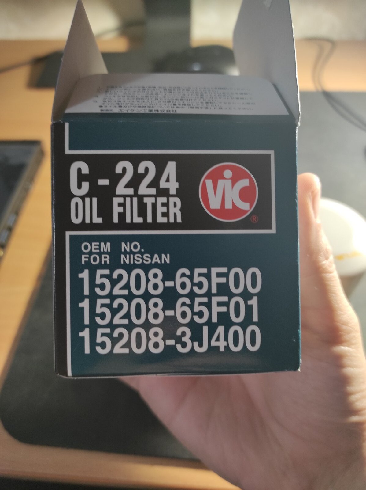

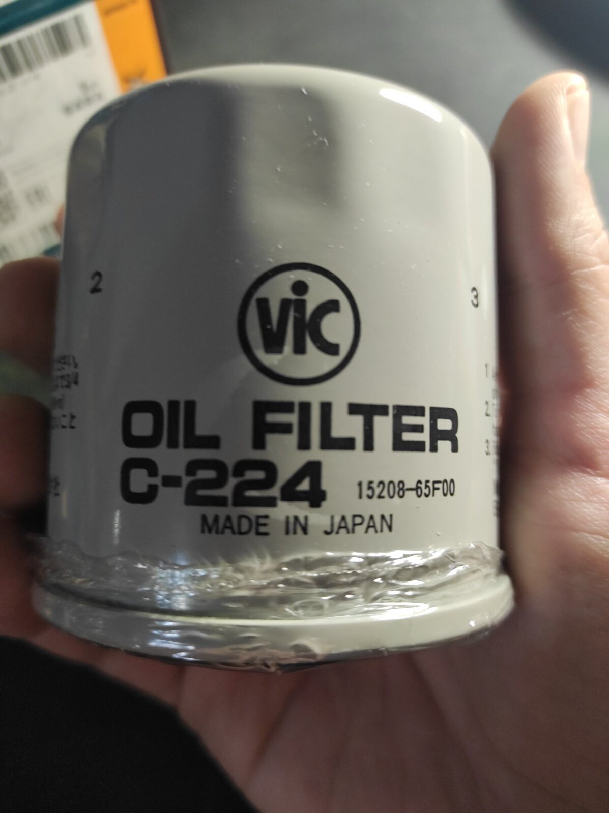

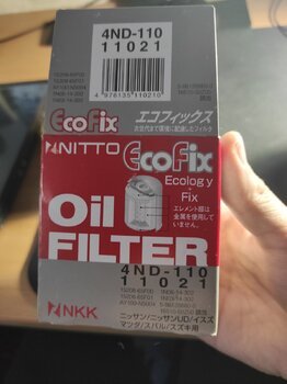

Пришли фильтры заказывал через EMEX Nitto 4ND-110 поставщик QYQH цена 339р, VIC C-224 поставщик RTEK цена 371. Прикладываю фото, думаю кому-то будет полезно.
Изменено пользователем EHOT097
15 минут назад, EHOT097 сказал:

интересно, в поисковике нашел черные и синие, но другие, а 224 только такого цвета как мне пришел, цвет фильтрующего материала красный как у распила.
36 минут назад, EHOT097 сказал:

Mefistоf залил масло, фильтр сейчас поставил nitto 4nd-110. По первым ощущением, после МПЗ, мотор стал работать чуть тише, по динамике немного лучше, но не колоссально, разгон по времени не мерил, показания все сбросил, за 50 км по городу расход упал по показаниям компьютера на два литра, думаю ещё поднимется конечно, но моментальный расход явно ниже стал в дороге. Как поеду ещё километров 300-500 ещё отпишусь.
