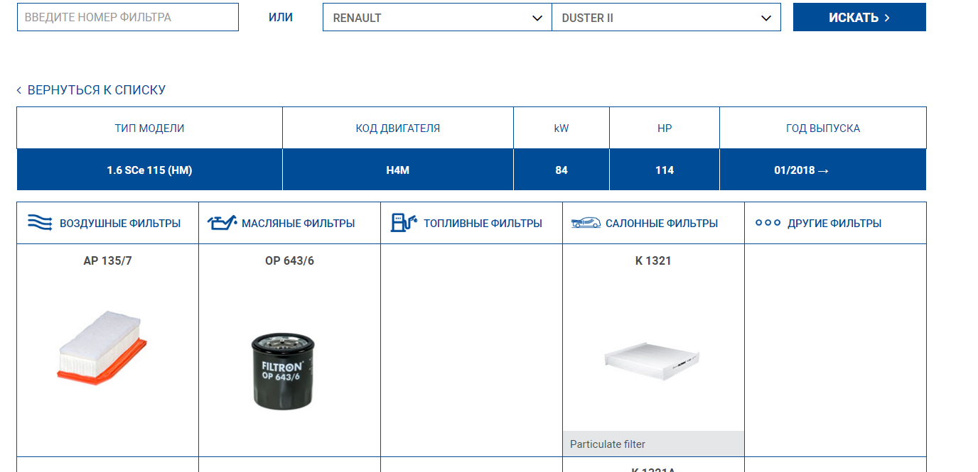

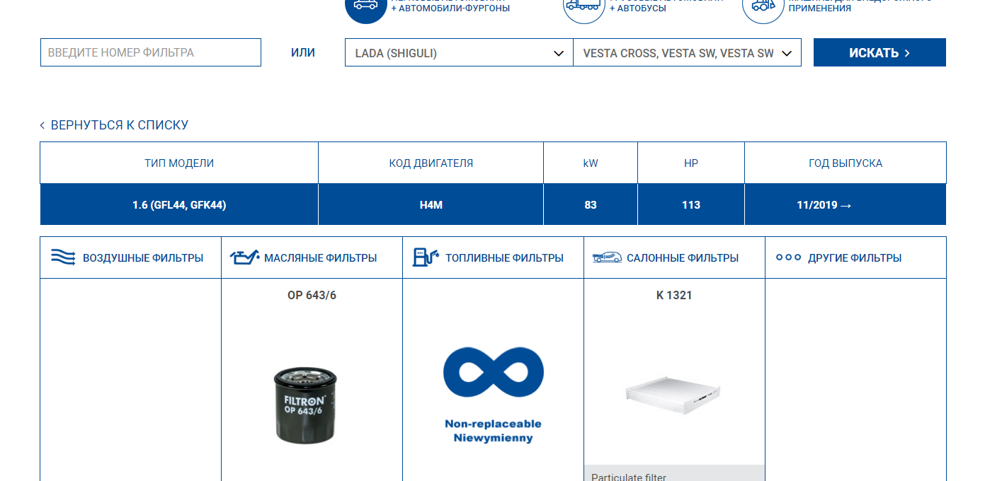

image.thumb.png.7a2765e4679cbdfbe22dfac9c5344789.pngimage.thumb.png.dbd2b740e105a909488814046effab85.pngimage.thumb.png.ba05ede8ce2bb755a4f149581f05de9f.pngimage.thumb.png.41e97bd00714a0689e1c2603ddfaf20e.pngimage.thumb.png.1043f7c8541a480948820aa6d313d4af.pngimage.thumb.png.15768485822ce5aefd01cfd52397e546.pngimage.thumb.png.a28fb3c8aa6065fa70e1e647aba84643.png
очень интересно получается мотор по сути один и тот же, если кайшай еще с hr16de фильтр очень похож с тем что на весту/дастер предлагается, то на террано который тот же дастер маленький и широкий, на тот же мотор. У других производителей такие же приколы.

16 минут назад, EHOT097 сказал:
Маркетинг:pardon:
