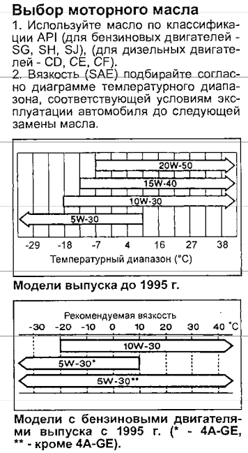

9) Что знаете из рекомендаций мануала - см. картинку:
У меня модель выпуска 96 года для внешнего рынка, но в родной книжке (на немецком) к машине указаны те же вязкости, что в мануале для двигателей до 95 г.

Судя по всему, оптимальный вариант 5w30 синтетика круглый год или 0w30 зимой / 5w30 летом. Ознакомился также с форумом и по 5w30 остановился на Татнефть Luxe PAO 5W-30. Есть ли реальный смысл лить 0w30 на зиму?
