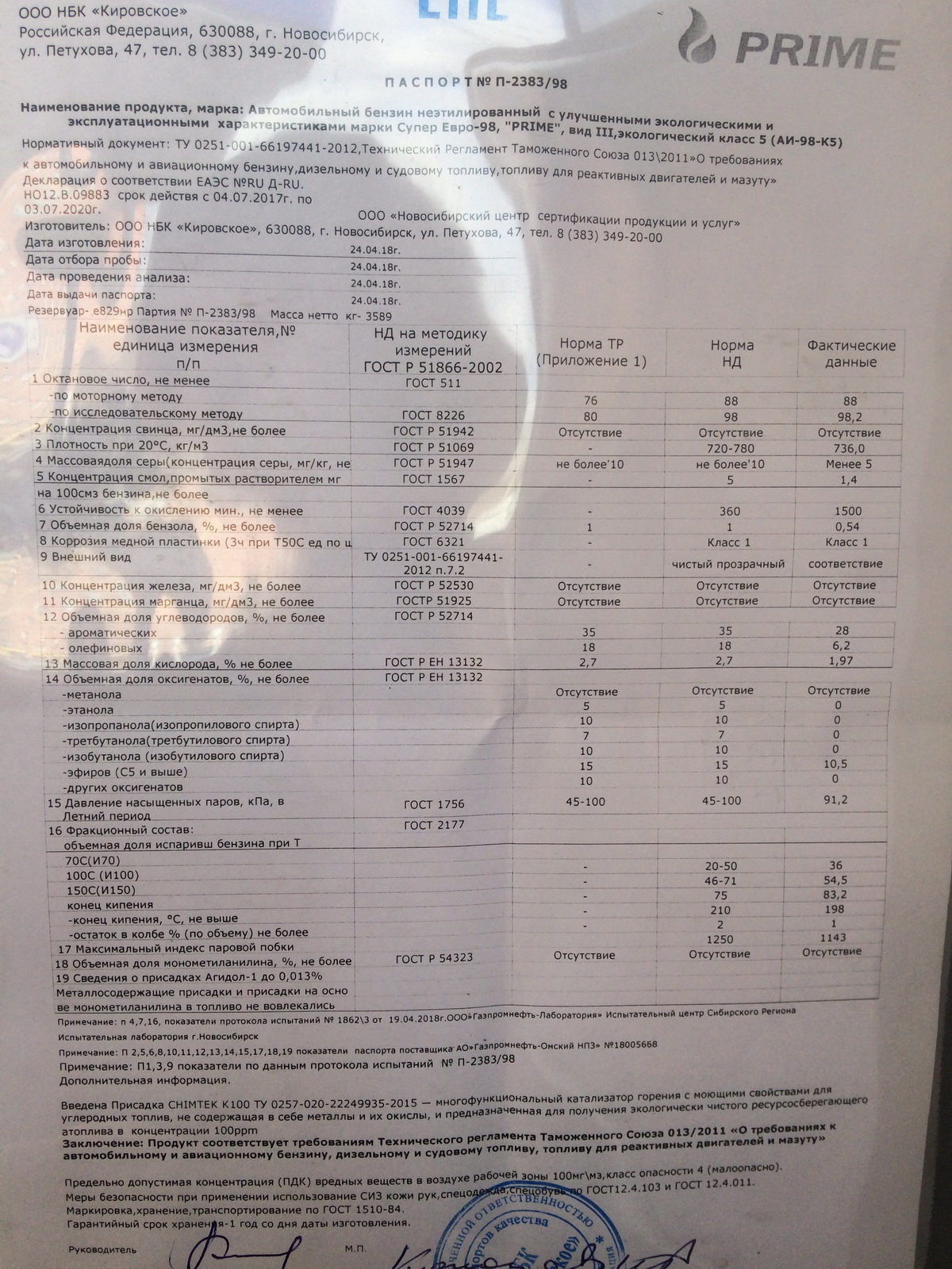

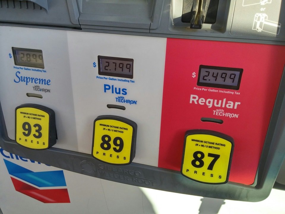

13 часов назад, Silence сказал:
в Канадском мануале 91й по исследовательскому и 87 по моторному
Если бензин имеет ОЧ 87 по моторному, то это примерно бензин ОЧ 98 по исследовательскому.
Что же указано в канадском мануале?
Указано AKI используемое в США, Канада. Это Anti-Knock Index = (RON+MON)/2, где
RON - ОЧ по исследовательскому методу
MON - ОЧ по моторному методу.
Тем не менее, правда твоя, AKI 87 это и есть примерно 92 бензин по исслед.методу.
Silence Что там еще написано в канадском мануале? Что за авто? Мотор G4FC?
Может есть такое - octane number ((R+M)/2) of 87 or higher (с американского мануала Elantra)?
