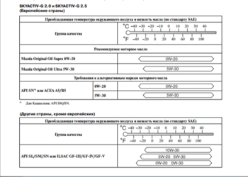

And87 не знаю, какая конкретно у тебя машина, на на примере Мазды 6 2.0 скайактив посмотрел на сайтах Зика, Фукса и Тоталя подборщик масла выдает либо 0w20 либо C-3. C-3 насколько я понимаю покрепче Ильсака будет...? Или нет кто знает?
Изменено пользователем Sivuch
2 часа назад, And87 сказал:
А в родном, японском, мануале - то же самое?
1 час назад, Sivuch сказал:
Не пользуйся этой ерундой.
21 минуту назад, Dimitreska сказал:
Почему ж не пользоваться? Если в мануале на мою машину указано масло Тойота 5w30 либо любое другое не ниже SL?
