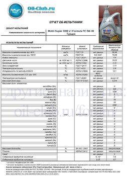

Olejik какую они базу используют не столько интересно, сегодня могут yubase завтра orlen. По анализу видно что база хорошая. Считай низковязкий кряк вязкости 10, с вспышкой 235C и NOACK 9.4. Это ОЧЕНЬ хороший результат! Вон посмотри что сделал Mobil в Турции... (вязкость вспышка ноак)
torcon
ну Super 3000 и раньше особо не блистал характеристиками, местами был даже хуже своих более дешёвых конкурентов. Вот и сейчас никаких открытий не произошло, хоть он в Турции делается, хоть где)) он всегда таким и был - то одно выбивается, то другое, то ноак высокий, то зола шкалит.
