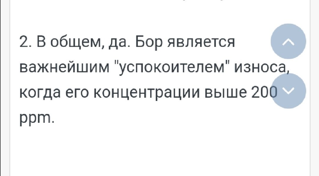

Количество бора намекает на то, что он не только дисперсант, но и противоизносная присадка.
