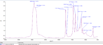

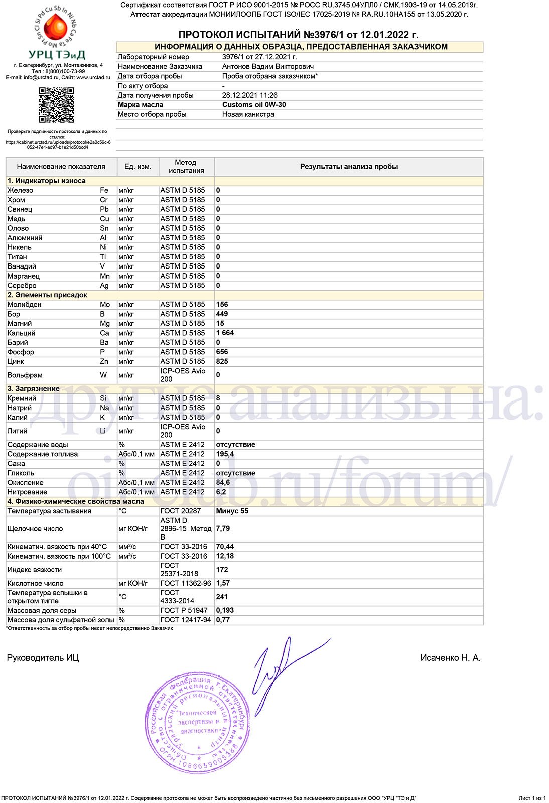

Добрый день. Выкладываю свежий анализ масла.
Масло заявлено как: MB 229.31, MB 229.51, BMW LL-04, PORSCHE C30, PSA B71 2290, GM DEXOS 2, VW 504 00, VW 507 00.
ИК спектр Фурье говорит о том, что масло на основе ПАО синтетики + эстеры 15%. (комментарий torcon)

М-да. Анализы этой же самой лаборатории у них на сайте и здесь "чуток" различаются. Может всё-таки какое-нибудь другое масло затестили?:pardon:
1 минуту назад, Александр из Тольятти сказал:
А можно поподробней? Чтоб все туда не рыскали, обозначить, типа, "там" и "здесь"?

1 час назад, Antvad сказал:
прошу сообщить, для нового моторного масла насколько критичен параметр загрязнения "содержание топлива" 195,4 Абс/0,1 мм. Благодарю
Для данной лаборатории 200-220  норма, тут даже меньше.

10 минут назад, Hanval Rus сказал:
Обычный "ноль" по топливу, уже столько раз обсуждали, что уже не смешно.

39 минут назад, Владимир09 сказал:
5 минут назад, Александр из Тольятти сказал:
Не увидел знАчимых отличий - думаю, погрешность измерения... Или?

4 минуты назад, Владимир09 сказал:
Целиком полагаюсь на мнение разбирающихся в вопросе и ни на что не претендую. Просто обратил внимание.
