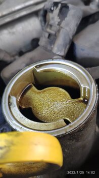

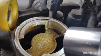

Дмитрий_ когда будет фото того самого места в горловине?
Общий пробег авто 78.805км. Ничего не отмыло :unknown: но и нового не появилось:D
Что то Вас куда то не туда понесло, коллективный разум рулит :) Один подсказал, другой мыслей накинул, третий теорию задвинул... Ни один ни разу не кумир, так как видел всю историю от начала до конца, все ошибаются - это свойственно людям. Зато вместе, это сила...
