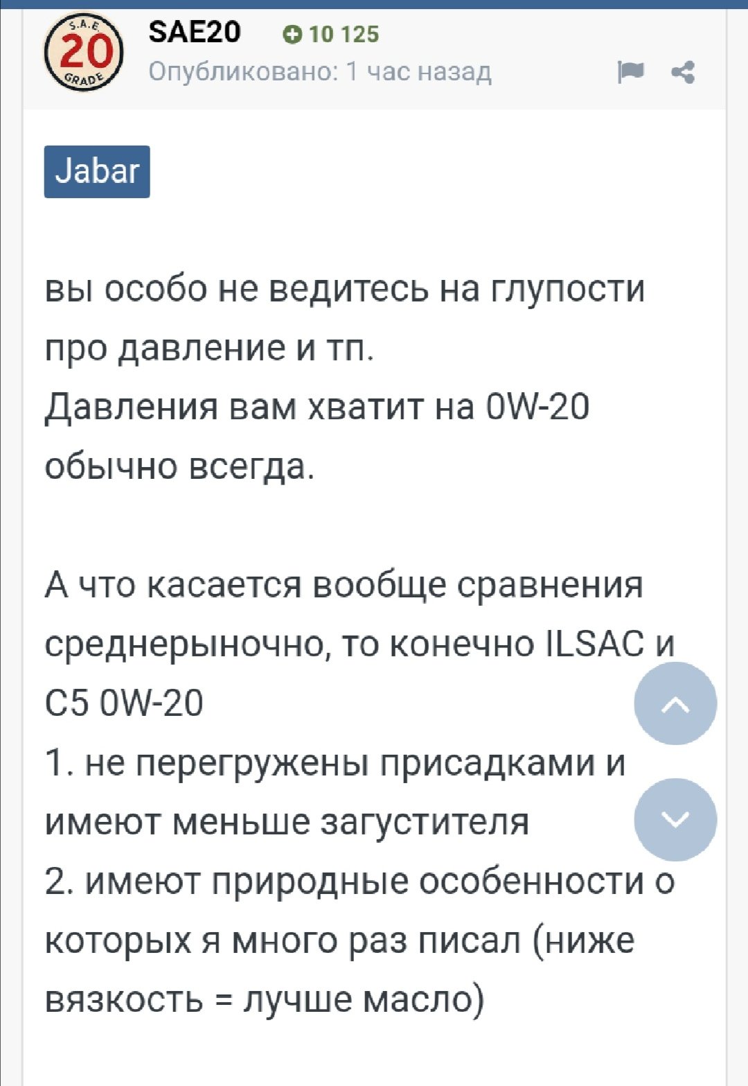

Так вот, Михаил, хоть выдергивай, хоть нет, но менее вязкие масла, например 0w20, всегда будут лучше растворять, смачивать, смазывать и охлаждать, это физика и с ней не поспоришь. Если сказать совсем коротко, то чем ниже вязкость, тем лучше масло - это тоже физика
7 часов назад, Роман 73 сказал:
Ром, а чья картинка про натяжение? Эт кто писал )
А что все тут на лаке сфокусировались.. лак это плохо.. но тонким слоем. Микронные слои лака не везде и не всегда способны хоть как то плохо(хуже) сделать, не то что сильно.. сложно представляю себе закупоренный лаком маслоканалл.. есть еще мази, шламм и всякое подобное мини проявление маслянной чумы в отдельных уголках.. и вот тут то бывает что на саоем масле не мыло это и оно потихоньку копилось и концентрировалось.. а задил потом человек какой нить ядреный мобил фс или еще что позлее(присадки, эстеры в базе) и начинается типа чо делать у меня масло как нефть за 500-1000 и тд км пробега, а мое масло Х до этого ходило светлое +/- до середины интервала и выше.  Сюда же и лайтовую(так или иначе, относительно) химию.. которая тоже не возьмет лак или берет очень слабо.. но все иное хозяйство вполне.. а двигатели ведь и правда заростают бывает не только лаком.. и заростают иногда так, что убери другие бяки омтавив лак хрен с ним - все равно считай стал чистый.. от того что было..
8 часов назад, Аргентум сказал:
SAE20
14 часов назад, Роман 73 сказал:
SAE20
Ты же вроде отрекся ? ...
