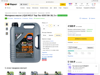

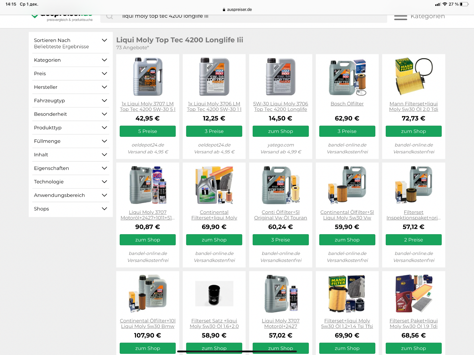

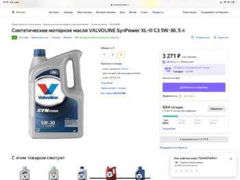

Тут самое правильное сравнить цены в Германии и России на одно и то же масло трех производителей. Цены могут на разных ресурсах отличаться, поэтому лучше сравнивать, беря один ресурс. Для начала ликви моли и валволайн, оба европейского производства. Валволайн в России также не отнесешь к числу бюджетных масел. Но….
Цена в Германии  на самое распространенное там 504/507, ликви (первое в списке) дороже примерно на 15% (хотя рецептура идентична)
51DEFAE6-C01E-49B4-92C6-869DA5E6A596.thumb.png.b343d6519023bff68758a00a64d4c4e5.pngECCE1FC6-AD40-4297-8F03-73470B128291.thumb.png.be14a9002ad0dd9afc5754a99af49180.png
цена в РФ, ликви дороже на 40%.
BB079D7C-02A8-4773-A1D9-AB17879A564D.thumb.png.c65d0cb7c0f9dfd5a287264b1293cccb.png6E5DBE48-6F5F-49C6-A75A-AF4A5673D4F2.thumb.png.1713079d07d9e730b20e460890782149.png
лукойл генезис vn (он же GC в РФ) там есть в литрушках (8,22 евро) https://www.auspreiser.de/preise?q=Lukoil+genesis+vn , на 7-8% дешевле валволайна в литрушках (8,86 евро). В РФ он в 4-х л на 15-20% дешевле валволайна.
Так что цена ликви никакого отношения не имеет к его европейскости и ввозу в РФ с бОльшими затратами. Пример с Валволайном в равных условиях показателен, разница в ценах в России между брендами и в Европе намного отличается. Для ликви моли мы туземцы и нам можно впаривать любые бусы, мы только рады:D
