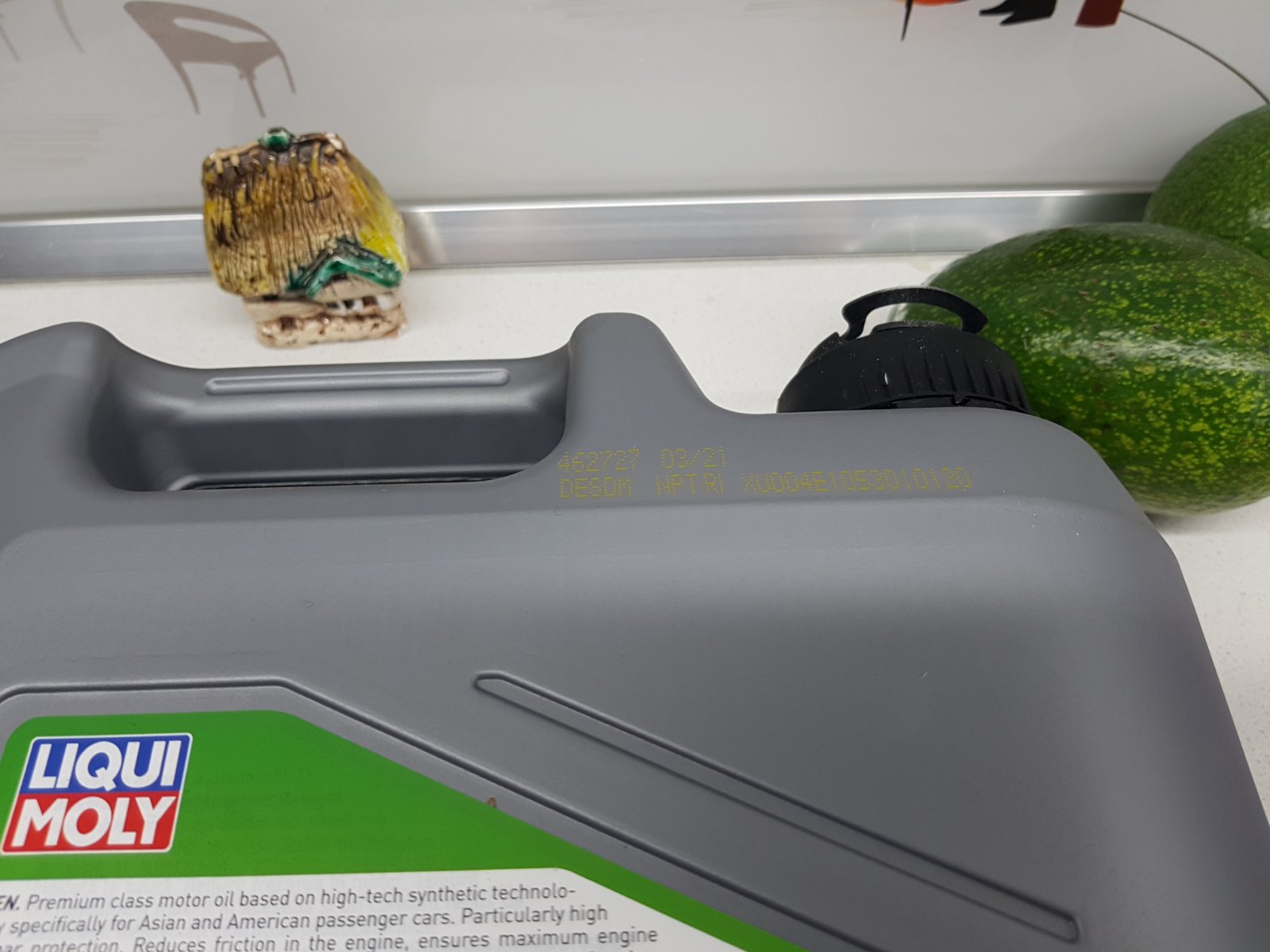

Дата канистры должна быть не позже даты розлива.
и где куркод ?

есть на канистре  QR код видный под ультрафиолетом ? или это байки

09.12.2021 в 14:39, alex68 сказал:
Привет, есть такая у них защита, хотя например у мобила светится буква и вязкость мОбил) как по мне то надпись более интереснее)
Хотя конечно лью Ликви(
Xfanku фууххх...
вначале одним фонарём не проступало.. подумал блин подделка... нашёл в доме другой фонарь и проявилось :) значит не подделка.
и значит что я писал ранее всё правда
