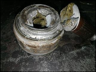

возьму основное от туда:
"приташили сегодня .. не пережила граната цивика (2008 AT . 175 т км 1 хозяин ) наших морозов .. поломалась...."
фото с погодой увеличивается :)
IMG_20190201_152228.jpg.18f32f2896b7f60661d74538eea222e7.jpgIMG_20190201_153133.jpg.78ba6bf265ad9df3e7fc6ab622d5733c.jpgIMG_20190201_154658.jpg.4cce6f4d35fdecc2276929a8b69d1622.jpgIMG_20190201_182540.thumb.jpg.b12817967b84506f5e74c718c97c6b13.jpg
Изменено пользователем kokos_
При повороте руля выломало
