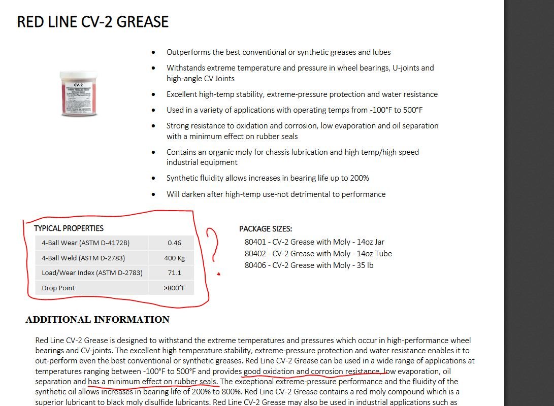

И тут появляется Редлайн. Весь в белом, с единственной смазкой.
Ну и на сайте конечно доступен TDS. Глянем в него?
Хоба хоба!
Зашибись, как ценно и подробно. Судя по табличке, тестировалась смазка лишь на ЧШМТ, и феном грели до температуры каплепадения.
Температурный диапазон? - где-то в тексте.
А также в тексте мощнейшие маркетинговые заклинания - хорошая устойчивость к окислению и сопротивление коррозии (WTF - что значит хорошее? Если вы делали тест, укажите конкретное значение!!!)
Низкая испаряемость... (низкая это сколько?)
Минимальный эффект на резиновые уплотнили.. (Ять, какие именно? С натуральной резиной проблемы у всех смазок!).
Про увеличение времени жизни подшипников от 200 до 800% я уже не знаю что сказать, это как с шампунем. В то время как Амсойл пишет конкретный результат тестов, Эфеля пишет конкретные результаты теста, эти американские уроды, не побоюсь этого слова, кормят нас говном "хорошие качества, волосы длиннее и гуще на 200%".
Ну и конечно никакой кинематической вязкости - зачем это, продукт отличный, пихайте везде, берите бочками.
И вы, всерьез сравниваете Амсойл и Редлайн? Может вы этот редлайн кушаете и он у вас уже привыкание вызвал?
По факту мы имеем совершенно незлобивое натягивание совы и покупателей на глобус. И что удивительно, всех это устраивает. А меня лично нет, так как на втулке почему-то редлайн дает большее усилие страгивания чем невастан, и существенно большее чем тефтеля, с таким же заявленным температурным интервалом, а значит при температуре ниже -40 до официального предела там вообще бес знает что за значения прокачиваемости и момента страгивания в ступице.

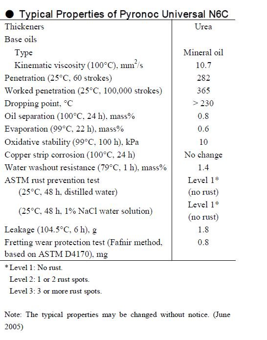

Продолжаем разговор. По идее, одним из применений Redline CV2 (основным) заявлено ступичные. Но какие требования предьявляет индустрия к ступичным?? Посмотрим на примере смазок идущих в ступичные узлы производства NSK и NTN
Итак, NSK - Pyronoc Universal N6C.
Естественно, никакой синтетики ( а видимо в гражданской эксплуатации за исключением Арктики ниже -30 и не надо в горячем узле ступичного типа).
И на чем акцент?
Значит акцент у нас на кинематической вязкости при 100гр (Да! Да! даже 40гр не интересно, всех интересует вязкость приближенная к рабочим температурам).
Акцент на маслоотделении, окислямоести, испаряемости, и фреттинге(!)
Именно это, по мнению Nippon  волнует тех, кто закладывает их смазку на конвеере!

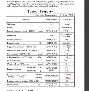

Продолжаем, NTN, смазка от уважаемой Куодо Йоши. Конечно Куодо Йоши щенки перед великолепным Редлайном со своими 80 номенклатурами смазки, но тем не менее посмотрим.
Хоба, и что мы тут видим?
Как под копирку, вязкость при 100гр, испаряемость, окисляемость,  отделямоесть, фреттинг и добавлен момент при -20. Причем очень маленький, что дает возможность и на -30 замахиваться.
Вернемся чуть выше, к данным от Амсойл. Совершенно очевидно, что амсойл тоже реально замахивается на ступичные и набор данных практически совпадает
И  отделяемость и вытекаемость, и низкотемпературный момент в ступице и фреттинг. Отсутствуют данные по испаряемости и окисляемости - видимо они не так хороши, чтобы их выкладывать. И фреттинг конечно уступает уважаемым куодо йоши и Ниппон. Все же афтермаркет и небольшая конторка.
Но тем не менее. Попытка зачтена
Глядя в док от редлайна мы видим фигу. Большую фигу. Со словами - низкая испаряемости, отличная окисляемость, верьте нам, верьте нам.
По совокупности рождается простая мысль - смазка Redline CV2 - тупо гоночная смазка. Ее применяют...... на заезд. Или два заезда. Потом заменяют. Для ее потребителей неважны ни испаряемость, ни окисляемость, ни вымываемость - до этого дело просто не доходит. Важна верхняя температура, каплепадение и нагрузка.

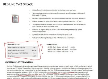

2 часа назад, D'AVerk сказал:
смотрим в книгу,а видим фигу :D

PROPERTY CV-2 GREASE
NLGI Grade #2
NLGI Service GC-LB
Thickener Non-Soap
Fluid Type Thermally-stable synthetic
Useful Temperature Range -100°F to 500°F
Color Red
Dropping Point, >800°F
Load Wear Index 71.2
4-Ball Wear Scar Diameter (Red), 40 Kg 0.46 mm
Water Washout @ 105°F 1%
Evaporation Loss, 22 hrs @ 350°F 4%
Oil Separation, 30 hrs @ 350°F 5%
Oxidation Stability, 500 hrs @210°F, psi 12
Rust Test, ASTM D1743 Pass
