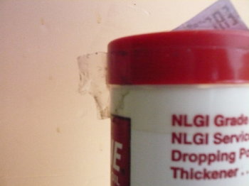

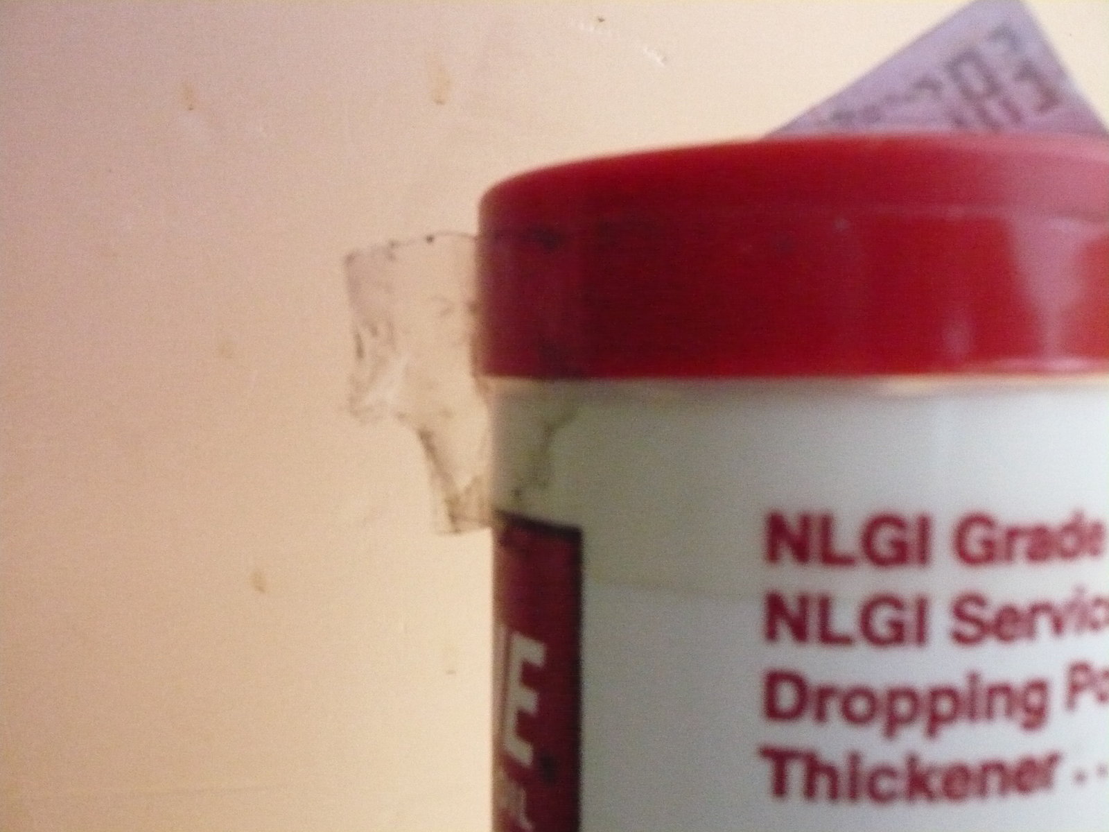

D'AVerk Взял я её, но взял скорее не по желанию, а от ( безрыбия), забил ей сегодня внутренний ШРУС, при замене пыльника, конечно все вымыл предварительно, скажу так, что ТУБА-пластик, на пластике текст легко сцарапывается ногтем, что к примеру Шеврон себе не позволяет, верхняя крышка примотана типо-скотчем, скотч не обрезан, а прмо-таки почти оборван, впечатление -что его в гараже фасовали, как-то все не по взрослому. Крышки у Шеврона и Реда абсолютно одинаковые, производитель один (крышек)!, маркировка тютелька в тютельку. Как-то так. С ув.

Ну то что крышку скотчем примотали - явно не на заводе позаботились и правильно сделали, при малейшем боковом давлении, без скотча, есть шанс крышке вылететь, смазка следом, пришла бы на почту кучка смазки в посылке, а не в тубе. Либо скотч оборванный на крышке и смазка в тубе, либо без скотча и смазка и крышка вне тубы. ))  Подавите хорошо любую пластиковую тубу в руках сбоку, бумажная может ломаться в месте давления и не создавать давление  в тубе (типо острого излома образно говоря в каком-то месте) - пластиковая не ломается и равномерно давит на всю тубу в том числе и на крышку.))
 Облазанье надписей на тубе - ещё не повод беспокоится.
Для меня, криминала не вижу.
Изменено пользователем verlube
52 минуты назад, verlube сказал:
Вот похоже что на заводе. Моя туба была так же замотана. Обратил внимание как раз потому, что раньше неоднократно были случаи, когда в посылках транспортных компаний тубы распечатывались, без последствий, но всё равно неприятно. А это было в первый раз, когда крышка дополнительно закреплена.
1 час назад, Avdeev1962 сказал:
А может быть, и самих туб.
Screwdriver78  Не, Редовская туба - пластик,  Шеврон- фольгированная витая бумага.
verlube На счет скотча, то чем обмотана туба, скотчем назвать нельзя, скорее прозрачная изолента, больше похожая  на пленку для бронирования фар, только по тоньше. К стати - не думаю что поставщик заботится о сохранности тубы Реда, и наплевательски относится к Шеврону, ну а  до центральноко склада они идут кратно коробкам, в коробке открытие туб невозможно, так что на мой взгляд, они такими выходят от изготовителя, а это уже напрягает.
Изменено пользователем Avdeev1962
исправления
Поиски чёрных кошек в тёмном углу. ))
41 минуту назад, Avdeev1962 сказал:
Это не препятствие для производства одним и тем же производителем тары.
А меня наоборот, радует. Во-первых, значит, редлайн точно оригинальный. Во-вторых, производитель заботится. Ну и что, что там несколько мексов вручную заклеиают крышки, а не автомат? Их техпроцесс- их забота.
verlube Не спорю, просто констатирую.
Такой же точно прозрачной изолентой были замотаны обе тубы. Согласен со Screwdriver78
12 часов назад, Screwdriver78 сказал:
