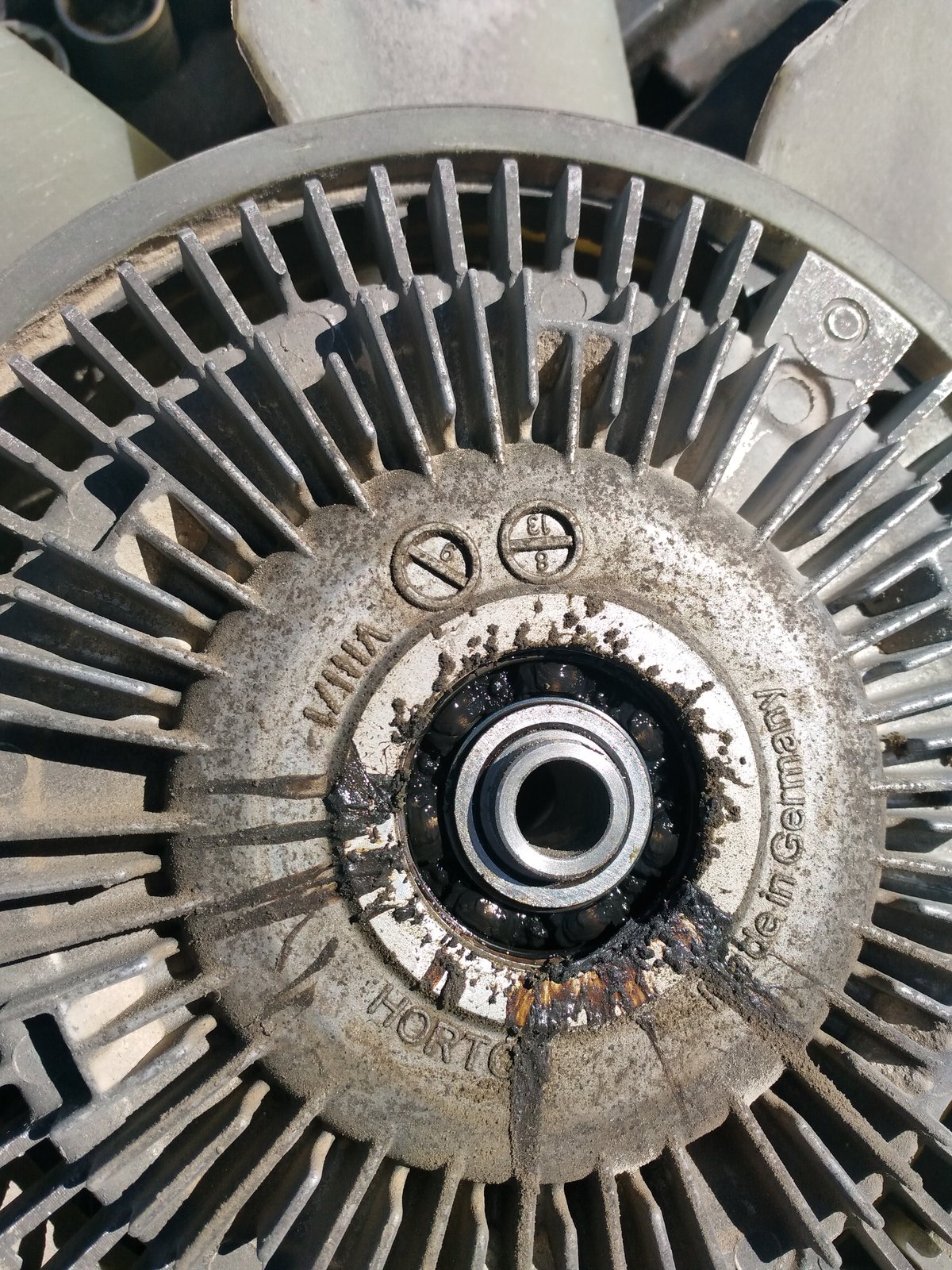

Подшипник вискомуфты не самый скоростной. Обычно от 1000 до 2000 оборотов с учетом проскальзывания.
Я закладывал в него петроканаду - убежало (писал). Перед поездкой заложил сопли амали. Через 3к засвистело, убежало. Перезаложил - та же фигня. Заложил литол!!
Вот уже по моему тысяч 6 и свиста нет, доеду - проверю.
Вывод на прверхности.
Смотрим фото - усы это как убегала амалие.
SL1 не скажу за ллг. Но ог2 сбежала из низкоскоростного подшипа за буквально 20 часов.
Как и сопли амали. Литол (да он самый) - сбежать отказался
Совпадение? Не думаю.
NLGI GC ASTM D 3527 не менее 80 часов, а обороты ступичного подшипника обычно в пределах 1000 +/-. Если еще учесть центробежную силу, способствующую выдавливанию смазки из подшипника, пропорциональную квадрату скорости вращения, то я бы не стал применять более-менее обычный сульфонат, без специальных указаний в относительно скоростных узлах. По LLG есть рекомендации в подшипники электродвигателей, т.е. до 3600 об/мин должна работать при нормальной температуре.
46 минут назад, SL1 сказал:
Подшипника вискомуфты тоже.
