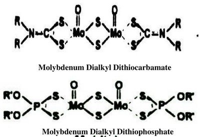

Молибдена диалкил дитиокарбамат (MoDTC)  http://www.findpatent.ru/patent/223/2237705.html
Формула у него далеко не MoS2, и в составе не только углерод, аналогично и
Молибдена диалкил дитиофосфат (MoDTP)  Вместо азота с углеродом фосфор
В химии даже незначительное изменение структуры молекулы может кардинально изменить свойство вещества . Я не стал вдаваться в тонкости химического строения исключительно по причине того , что в данном случае эта дискуссия безплодна .... Органо-молибденовые компаунды , применяемые в пластичных смазках , кардинально меняют области применения смазок , отличных от возможностей применения частиц твердого дисульфида молибдена ....Самым наглядным примером данного утверждения ( того , что твердый мелкодисперсный дисульфид молибдена совершенно не одно и то же , что растворимый органо-молибденовый комплекс , хотя и тот и другой являются противоизносной добавкой и у них в составе молекул могут состоять атомы или группы атомов одних и тех же элементов ) является применение органо-молибденового растворимого комплекса в оригинальных смазках для применения в триподах некоторых моделей европейских автогигантов , в отличие от смазок с твердым "moly" ... Абсолютно не имеет смысла "мутить" здесь на данную тему и сбивать с толку заходящих автолюбителей ....
