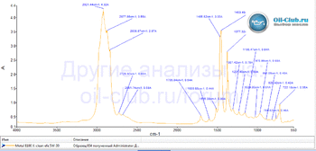

ИК спектр Фурье говорит о том, что масло на гидрокрекинге VHVI.
Вывод: Технически совершенное масло. Все у него отлично. Крепкая вязкость. Хорошие низкотемпературные характеристики. Очень хорошая термостабильность при высоких температурах. Все параметры соответствуют заявленным. Одна проблема как всегда, ценник кусается... Motul себя ценит. :)

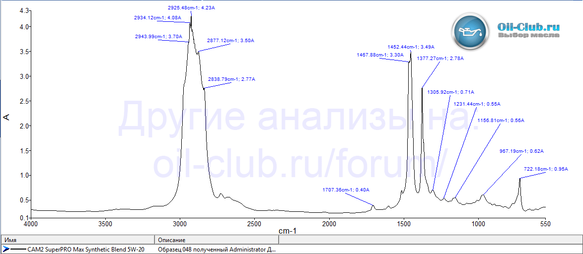

 Например, намного более жидкое (соответственно и пик занимается в большей степени), CAM2 SuperPRO Max Synthetic Blend 5W-20  там присутствует, будет кощунственно обделить этот более густой мотюль, этим знаком признания заслуг!
710198616_Motul8100X-leanEFE5W-30FTIR.gif.912876644769b1d8d1c8d175687e6dc8.thumb.gif.7fd4c8c1487dd661d54061684f00fada.gif
1245942663_CAM2SuperPROMaxSyntheticBlend5W-20.gif.a2c90cb479f2ca673a40f3866406c8d7.thumb.gif.9094056dd1aa3034d4ea503258227b29.gif
Кам2 и мотюль с одинаковым пиком. Однозначно, теперь это наш минеральный чемпион!!!
