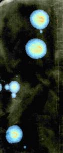

ребята, как у вас такие капли красивые получаются...
средняя - не капало со щупа, произведена касанием
верхние - капнули после повторного опускания щупа
нижняя - третья попытка, минут через 5 после вторых (когда увидел, что поплыли вторые капли)
настройки сканера - фото+текст 300точек/дюйм
post-25758-0-99951800-1481637038_thumb.jpgpost-25758-0-54712000-1481637040_thumb.jpgpost-25758-0-08867700-1481637042_thumb.jpg
настройки сканера - фото 300точек/дюйм
post-25758-0-48620400-1481637936_thumb.jpgpost-25758-0-12083900-1481637938_thumb.jpgpost-25758-0-82064000-1481637939_thumb.jpg

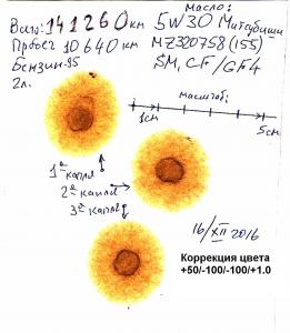

Добрый день. нужен совет специалиста.
С этого 2016 года стал заливать фирменное масло Митсубиши MZ320758 5W-30 (из бочки)
Капельный тест продолжение  (ранее на стр.232/292  №4073/4369.)  Сушил дома 24 часа.  Пробег город / трасса примерно 20 / 80%.
Общий пробег стал - 141 т. км. Лансер 10 , 2.0 л. бензин. Вариатор. Заливаю в мотор только АИ-95
 Как масло? Оно еще "живое"?
Фотки последние - после 10.6 т.км   пробега.
Кольцо/ядро как-то не разрушается и не меняется, а масло становится только темнее
Изменено пользователем Alex--481
@Alex--481,если я не ошибаюсь,то зона диффузии насыщается грязью.Я бы масло поменял.
