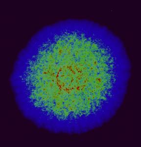

Ядро цело, но чистое масло кончается, через тыщу перекапнуть а то  и сливать уже надо будет, тем более новая тачка
Моточасы можно посчитать  - пробег на масле поделить на средний расход
Для этого одометр и и расход на день замены масла надо скинуть и не трогать, насколько это точно я хз
А где видно что кончается??)
Сегодня подлил еще грамм 100-150, есть смысл через тыщу еще перекапывать?
Изменено пользователем SanchezX
Светлые края это и есть чистое масло, смысл перекарпать есть, когда нет чистого масла грязь догадайтесь где начинает оседать
Благодарю. Понял.
Думаете 150 гр. существенно повлияют на состояние 3,5 литров масла?.
По капле еще 1000 можно и прокатить. А кончается по тому, что голубой цвет это зона чистого масла, а его на картинке уже мало.
Вот картина износа масла http://www.oil-club.ru/forum/topic/25275-zic-xq-5w40/
Изменено пользователем odisva

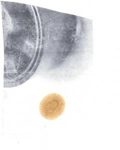

Всем добрый день.
Оцените пожалуйста мою пробу:
post-13766-0-90761600-1482931426_thumb.jpg, post-13766-0-41693300-1482931440_thumb.jpg
Мотор: MR20DE
Масло: Zepro 0w-20
Пробег общий: 76023
Пробег на масле: 2233,3 км
Моточасов: 98:34
Средняя скорость: 22 км/ч
Мои выводы: масло еще живое, но уже накопило много тяжелых примесей, ядро нечеткое (возможен смаз  капли при заборе пробы), зона диффузии средней насыщенности примесями. Сказываются зимние условия эксплуатации - много прогревов, мало движения.
Заранее спасибо.
@weldingman, выводы правильные - масло живое, только тяжёлых примесей почти нет.

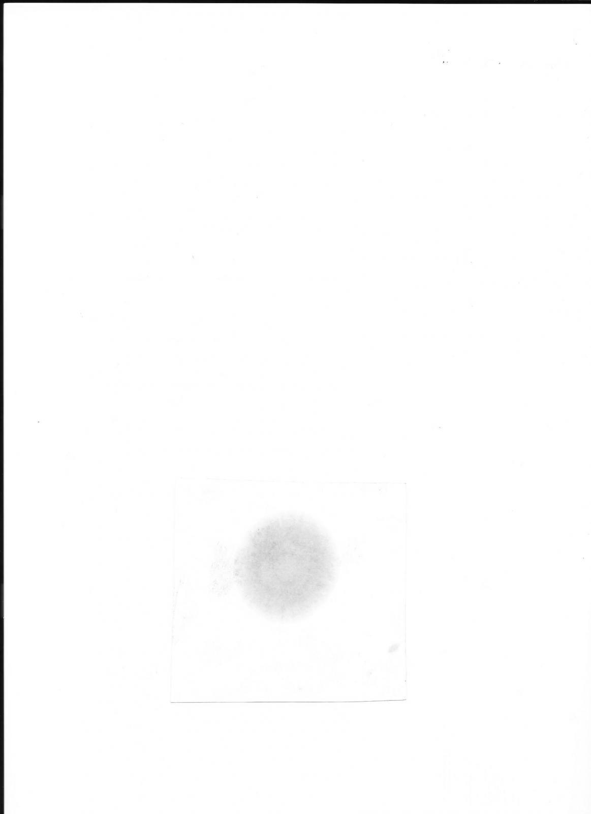

Здравствуйте, оцените состояние масла.
1. Lukoil 5w30 Люкс
2. Hyundai Elantra XD ( G4ED )
3. 104900 км общий пробег
4. Пробег на масле 5514 км ( трасса 30% город 70%)
5. Сентябрь 2016 по настоящее время
6. Периодическая работа на ХХ по долгу.
7. Израсходовано примерно 600 л
8. Проба взята после прогрева до рабочей температуры, спустя 10 мин. Сушилась 13 часов в машине
9. 3.7 л Общий, доливка 500 мл
скан немного передержал на батарее, часов 30 получилось
отредактируйте пожалуйста
и кто что скажет о масле в темную. всем за ранее спасибо!
это фото скана? зачем на батарею клали?
На 4-х тысячах пропустил. Сделал на 5000 км (160 м/ч)
@Chernoslav, Ваше масло "на грани", ядро в начальной стадии разрушения, на 6 тыс. меняйте.
Отличная капля, с маслом всё в порядке, на 6 тыс. тоже можете пропустить )
Прошлый zic отработал бодро 10 тыс. и этот смотрю так же.
@odisva, сушилась не чисто на батарее а на подставке
а смысл? Нужно просто при комнатной температуре.
