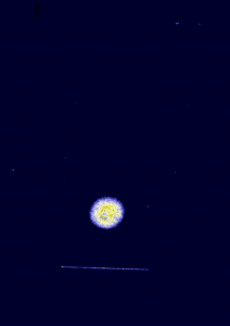

Приехал домой, вышел. Капнул масла на а4, занес домой и положил на стол. Сушил при комнотной больше 12 часов. Потом отсканировал при 600 dpi. Машина работает по 12-15 часов. За 10000 км гдето выходит 300 моточасов (смотрел по сигналке)
@AlexRT,на газе можно без проблем по 10000 накатывать.
я думаю капля то не всю инфу дает, и всеже свойства за 10000 теряются..
Капля даёт общее визуальное состояние.По ней смотрят насколько загажено и насыщено топливом или антифризом масло.Это так,грубо.У тебя реально чистое масло по виду.На газу как правило масла долго держаться в рабочем состоянии.Я бы десятку смело откатывал на газу.

Что то как то рано, но действительно как будто убил, а может фотка такая "удачная" и ядро не появилось.
Это не фотка - это скан. Вид оригинальной пробы не особо изменился за пару суток, скорее всего выводы форумчан верные. Долин 100 гр. свежего, надо доходить не нем до после сильных морозов, хотя бы чтоб -10 стало. А то в -27-30 менять масло не особо комфортно.
Срочная замена! Масло уже спеклось. Ядра нет, зоны чистого масла тоже почти нет.
яЦно. Убилось за 6000км. кАпец.

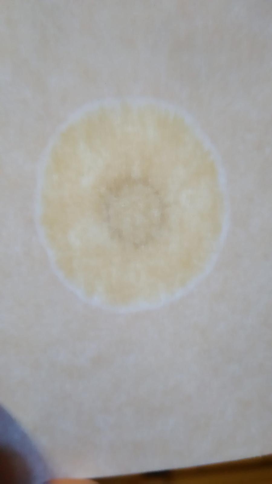

фото и обработанная(как смог) что скажете дизель .мото часов нет, топливо-400-500 л, температура по датчику 60 гр, обороты 1500 все время.
Изменено пользователем исламыч
@исламыч,масло просится на слив.Недогрев масла делает своё гиблое дело.
