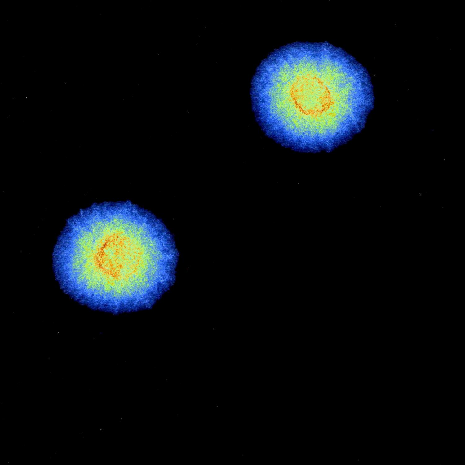

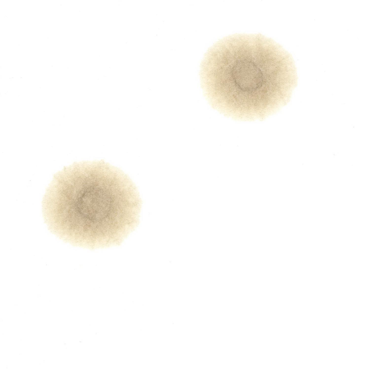

Подскажите по состоянию масла
Двигатель дизельный MB GL 350
Mobil1 5W50
пробег на масле 4390 (общий 80000)
моточасов  183
пробы брал в течении 15-20 минут после глушения (касался щупом бумаги)
Shell Helix Ultra 5w40 на G6BA (hyndai sonata) заливается 4,5л масла.
около 3500км, город Москва не покидал, с марта по декабрь. угар по щупу не виден, масло до сих пор на отметке F
израсходовано около 450л газпромнефть 92/95 шелл 92/95, лукойл 92. моточасы - неизвестно.
нижняя капля - первая со щупа, верхняя после повторного опускания щупа. без касания.

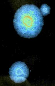

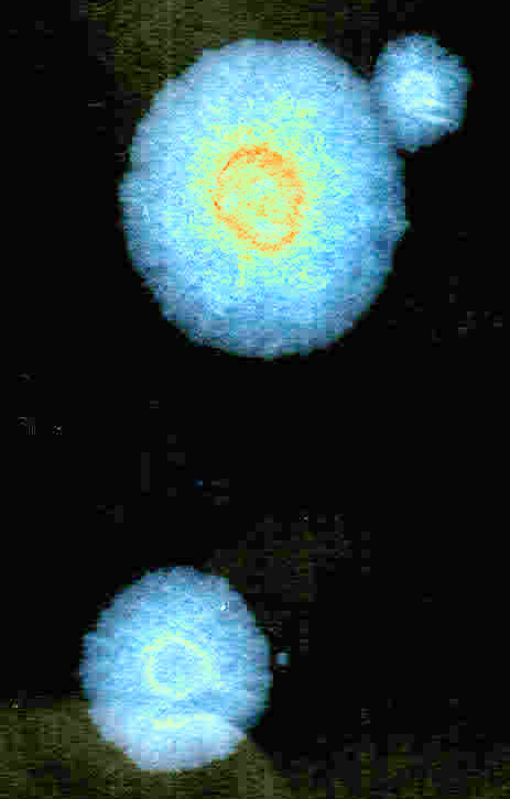

Volvo S40 2.4L масло которое было залито неизвестно.
2 пробы до и после 200км промывки от LM
То есть масло держало взвесь грязи и перестало, я так понимаю?
Mobil1 5W50
моточасов 183
пробы брал через 15-20 минут после глушения (касался щупом бумаги)

Все уже разъехались нг отмечать?!подскажите масло то живое было или я перебздел и поменял ?! Просто угорело грамм 300 (раньше такого не было) ну и цвет не очень понравился уж очень чёрный
Для дизеля капля идеальная.Слил работоспособное масло.
очень хороший результат, промывке было что отмывать
Спасибо)) успокоил. Просто закралось подозрение что масло палёное и мозг задушил жабу)))) В общем то я по капле так и подумал что масло не умерло как минимум, просто необходимо было услышать мнение людей которые в теме.

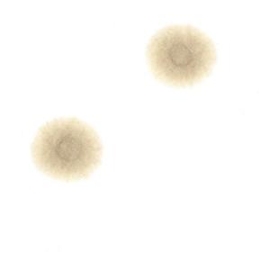

1) Motul X-Cess 5W-40
2) Skoda Rapid 1.6 CFNA
3) Пробег 17000 км
4) Пробег на масле 5000 км город 90%
5) Апрель - Декабрь ) езжу мало на котроткие дистанции
6) Моточасы подскажите как считать :happy:
7) Израсходованное топливо хз
8) Сушилась 14 часов в теплом помещении
9) Объём заливаемого масла  3,5 (диливал грамм 150 месяца 3 назад)
ДС подсчитал = 0,906
Ядро цело, но чистое масло кончается, через тыщу перекапнуть а то  и сливать уже надо будет, тем более новая тачка
