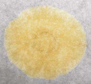

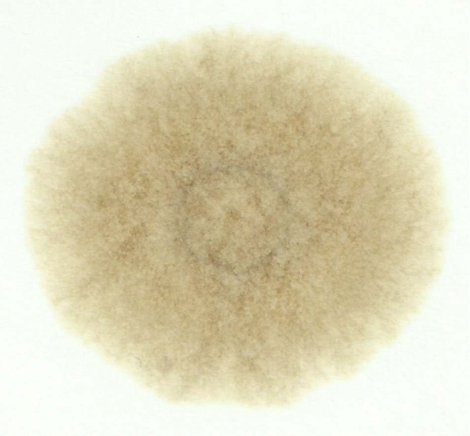

@Dumus,привет.Ты самую нижнюю каплю инвертировал?
@ЛЫСЫЙ, даров, да, которая "8000км, 200мч"
Понятно.я тоже про неё писал.Там на скане вся капля в дерьме,без зоны чистого масла.Приглядись.
@vasvi, ваше масло ещё в принципе рабочее, но уже "на грани" - ядро в начальной стадии разрушения. Я бы поменял в течении 1 тыс. км.
Спасибо.
Да в общем-то на 9т.км как раз и собирался его заменить или даже раньше.
Это сканер так сканирует страшно.
На просвет выглядит гораздо лучше.
Как по мне так ядро только формироваться начало... :unknw:
Вот эта же капля (8000/200) сфотографированная на просвет:                                       И для сравнения отсканированная:

@vasvi, а что за масло и авто?
А вот оставим это за кадром для повышения объективности. :)
если судить по вязкости из подписи то будет ILSAC, что для него 200 - 250 м/ч это норма.
Равинол. :p
@vasvi, антифриза и топлива в масле нет, всё нормально.
D=35, d=10
Двигатель: Renault K9K 732
Масло: Motrio 5W-40
Пробег на масле: 3200 км.
Пробег авто: да кто ж его знает, на приборке 141 000 :)
ДТ: Экто
Масло не доливал.
В реальности края ровные, не рваные.
