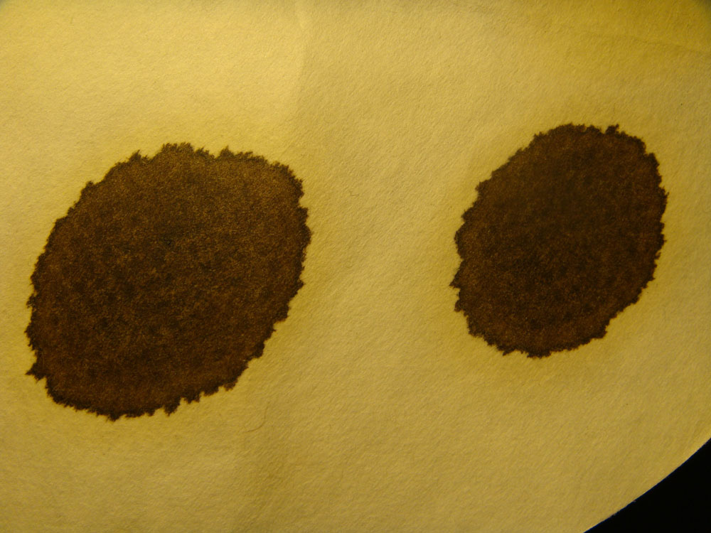

есть там ядро, для дизеля еще нормальная капля. Но для лучшего понимания скан бы в jpg для обработки в редакторе выложить.
Еще даже ядро не образовалось. Можно, наверно, долго катать. :unknw:
Оно уже распалось и находится аккурат по периметру капли, что кстати очень хорошо видно.
какой пробег?
Края совсем ужастные.
С такой каплей уже не масло, а двиг надо менять.....!!!!!!!! 8-0
обычный вид капли при пробегах на масле около 20тыс.км ,  под замену, и не затягивать.

Все правильно говорите. Эта капельная проба не совсем обычная, она показывает крайнее состояние масла, даже запредельное. :pir:
Была у меня канистра, куда я сливал отработку с предыдущей машины девятки. Масло было Visco 3000 , катал я на нем по 10 тыс. по городу, как тогда советовали продавцы для импортной полусинтетики(это не менее 500 м/ч  получается). :poz:   Масло сливалось очень черное. Отработку я периодически использовал для восстановления асфальта возле гаража, а в канистру доливал следующую отработку. Но на дне канистры каждый раз оставался осадок в виде мазута, который я не хотел использовать, и он там копился. Осадок скопился, наверно, с 3 отработок, потом эта канистра пару лет провалялась без дела(это я начал читать ойл-клуб). :D  Когда я понял, что такого говна больше не будет, и решил выкинуть канистру, то перед этим ради интереса сделал капельную пробу на «синей ленте». То, с чего бралась проба, реально напоминало мазут.

Блин, додуматься трехлетнюю отработку капнуть на пробу  :acid: . Что в итоге хотели получить, доказать?
Добрый день. Сделал капельную пробу.
Масло Addinol Giga Light MV 0530 LL
Мотор 1.8 TSI EA888 Gen 3 CJSA
Общий пробег 55555.
@Resurs, масло свежее, ядро только формируется; небольшой пробег на нём и/или чистый двигатель.
пробег на масле 222 км. Около 10 м/ч
Мотор (если через горловину) чистый
