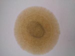

Я в этом деле новичок. Следующий замер сделаю через тысячу.
В данном случае я ядра тоже не увидел и озадачился, не пора ли менять.
Т.Е. мне можно продолжать его эксплуатировать еще зиму. Последняя замена была в июле.
@Savchikus,давай посмотрим на каплю через 1000км.

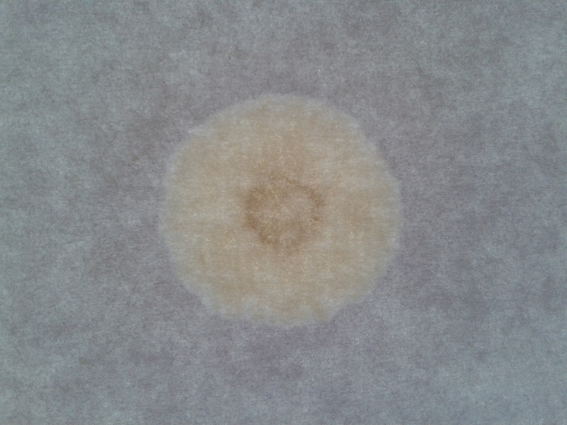

А это мои.
post-9045-0-50587400-1475755951_thumb.jpg post-9045-0-36116200-1475755972_thumb.jpg
Движок К7М, общий пробег 40000.
Масло Шелл НХ7 5-30 Торжок, пробег на момент пробы 6900, июнь - октябрь, трасса примерно 2/3.
Изменено пользователем orl.pavel1971
@orl.pavel1971,нормуль.Катай дальше.

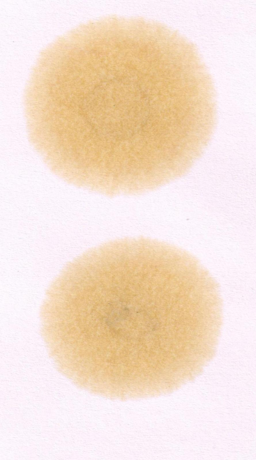

Господа а что можно сказать по маслу моего колеги?
Toyota Avensis седан III 1.8 2009г
Пробег 70к
Масло тойота ориг 5w-30 жест банка
Пробег на масле 10к уже!!! Масло не черное еще, вливал целиком 4литра без промывки после такого же тойота ориг жест банка 5w-30
4литра хватает залить почти под максимум

Удивительно, но для такого пробега масло почти живое, двигатель чистый. Зона дисперсии увеличивается - лучше сменить в ближайшее время.

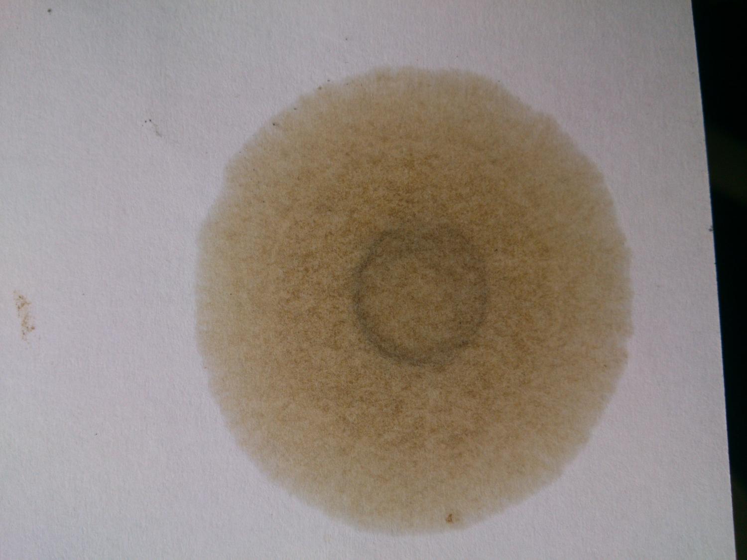

Братцы, что скажете по пробе?
Пробег общий 134ткм, пробег на масле 6200 за четыре месяца, двиг. 1,8TSI.
Фото при дневном свете(пасмурно))))
Капнул очередную каплю. Пробег на масле 7350. Походит еще? Что за окантовка вокруг зоны диффузии появилась?...Водичка?
@CERGAN,ореол вокруг зоны диффузии - это зона чистого масла.А сама капля прям как в учебнике.Масло еще вполне работоспособно,но надо следить за динамикой старения.Начало смерти может произойти в любой момент.
Спасибо. Значит буду мониторить через 500км.
