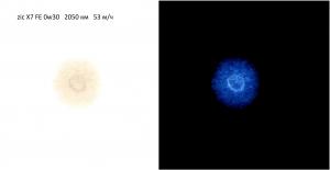

Капля на 2000 км.
@odisva,а две коротких полоски в центре, это от щупа?
@TUPIK, щупом не касался.

Ford Focus 2 , 2.0 бенз ,общий пробег 177300
Масло Uzautooil 5w-30  пробег - 8 500 км
наработка :175 моточас.
80%-трасса , 20%-город
Сушка в офисе .
Скан 600ppi.
в прошлый раз менял на 8000 км , трассовый пробег увеличился

Отличная капля, на 10 тыс. км. повторите тест.
Форды вообще чистюли. @OlegArh не раз это показывал своими пробами.
Как долго сушил?
Изменено пользователем igork
Как долго сушил?
обычно сутки , но в этот раз по правде как то и не запомнил , возможно пару суток.
..возможно пару суток.
Более вероятно. Вот из-за таких моментов многие и относятся к капельным тестам скептически.
Если до двух суток, то нормально, если больше - тогда да, пересушил.
