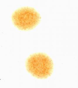

1. Авто Chevrolet Orlando, двигатель Z18XER,объем 1.8 соответственно, общий пробег 46 000 км. Понижение температуры двигателя, чип, ГБО.
2. Масло Kroon oil PolyTech 10w40.
3. Пробег на масле 5500 км, 90/10 город/трасса
4. Сушка в гараже 24 часа.

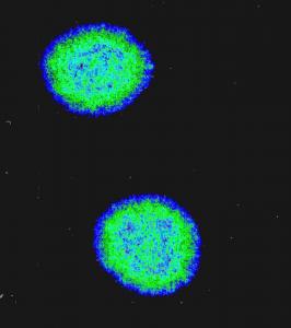

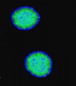

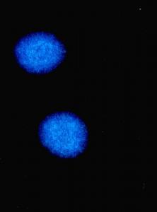

Кто есть по ПАГам знатоки? Первые три фото - простое сканирование, пила, синусоида. Какие-то они получились не информативные, или так и должно быть?
Следующие фото: тот же скан в программе XnView сделана "Актоконтрастность" и потом пила и синусоида.Там хоть что-то видно. Что скажете про состояние данного ПАГа?
post-9992-0-64168100-1475690213_thumb.jpg post-9992-0-44159600-1475690231_thumb.jpg

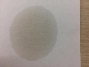

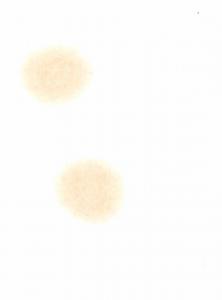

Добавил ещё одну пробу BP.
Ядро в процессе разрушения, срочно менять
attachicon.gif1 пять с половиной т км.jpg attachicon.gifпила 1 пять с половиной т км.jpg
Первых двух фото более чем достаточно (остальные явно лишние). Ядро в процессе формирования, двигатель чистый + ГБО + OSP PAG и 90% трассы, так можно долго катать)
Изменено пользователем Dumus
А на какую бумагу капал? У меня похожие были капли когда я на фильтровальную бумагу капал
Спасибо, Dumus/
. Так вот 90 % город. С ПАГами никогда дела не имел. Смотрю - ядра не видно. Поэтому и спрашивал.. Еще раз спасибо за Ваше мнение.
Офисная 80-ка.
90 % город
тогда это ооочень хорошее масло, почему его ещё не тестировали? )
Я тоже на это надеюсь.
Нинаю :unknw:
Может как в некоторых 20-х, ядро так и не сформируется за время эксплуатации.

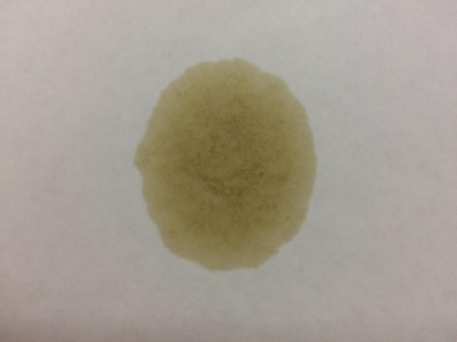

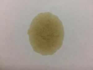

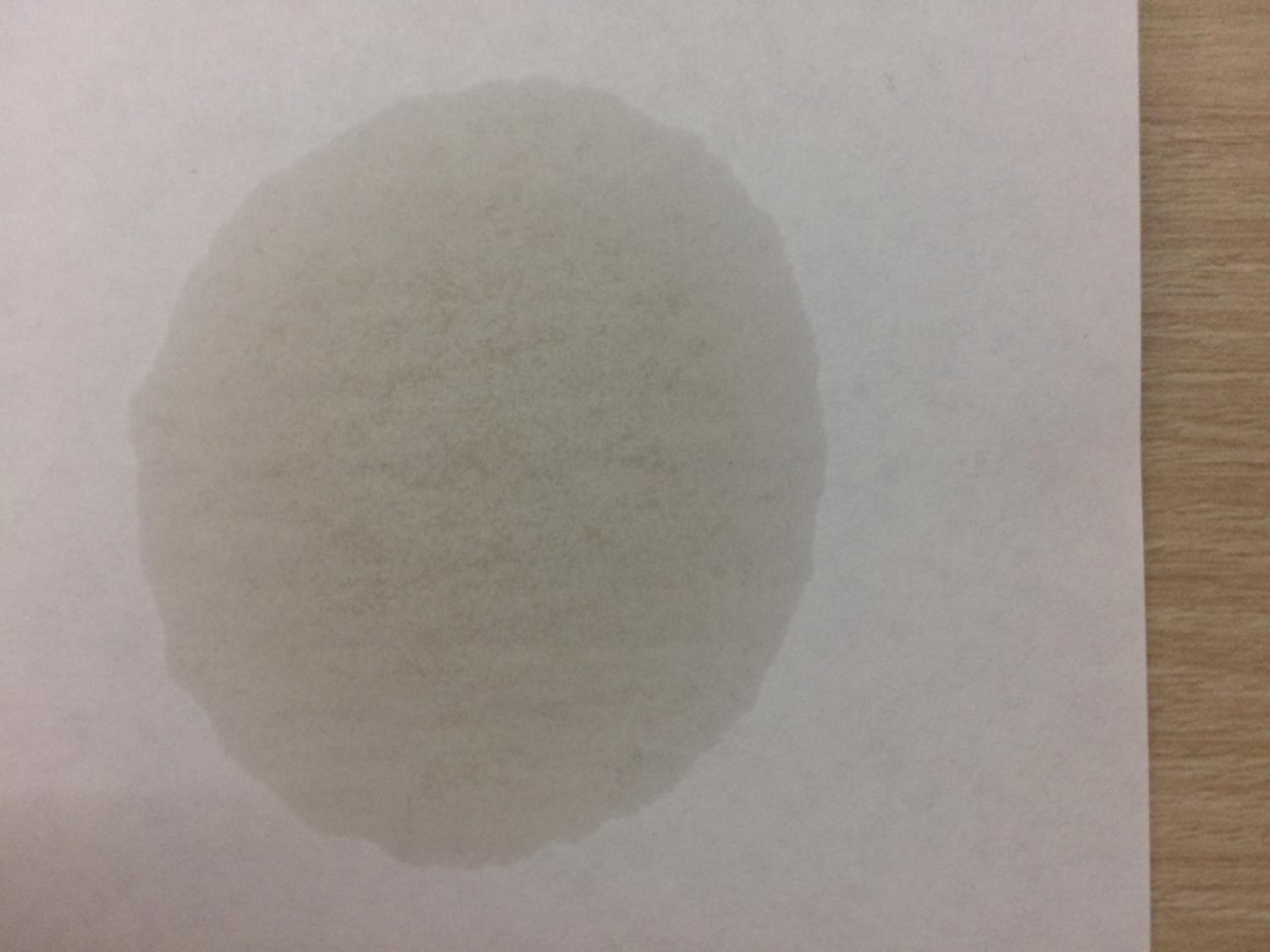

Добрый день!
Прошу проконсультировать по маслу, проба взята на прогретом двигателе.
1. Авто HYUNDAI Getz 1,6 АТ 2008г.в., общий пробег 111 500 км.
2. Масло HYUNDAI-KIA TURBO SYN GASOLINE ENGINE OIL SAE 5W-30
3. Пробег на масле 5000 км, 60/40 город/трасса
4. Сушка при комнатной температуре 24 часа.
Справа свежее масло
@Savchikus,плохо,когда  нет капель через каждую тысячу.Я думаю,что ядро только начинает образовываться,и масло ещё чистое.
