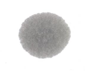

Летом выкладывал капельный тест масла G-Energy service line W 5W-30 при пробеге 2000 км
Масло G-Energy service line W 5W-30.
Автомобиль Туарег 2,5 TDI. Объем картера 8,9 л. Заливал без промывки. Проехал на этом масле 2 тыс. км. Летние месяцы. Режим - город, на трассу пока не выбирался.  Пробег авто 120 тыс. км. Сделал капельный тест. Результаты ниже:
Скан
attachicon.gifКапельный тест G-energy service line W 2000 км город текст.jpg
Пила
Синусоида
attachicon.gifКапельный тест G-energy service line W 2000 км город Синусоида.jpg
На мой малоопытный взгляд, вроде все в норме, если не прав - поправьте :)

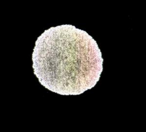

С того момента авто проехал еще 5 тысяч, 3.5 из которых трасса. Сделал еще один тест, но масло стало настолько серым, что найти границы зон стало невозможно.

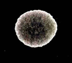

Вот к примеру капля после часа просушки при t=100*C
Пила:
Синусоида:

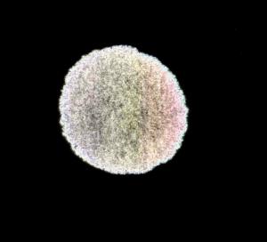

А вот капля после 24 ч. сушки при комнатной температуре
Пила:
Синусоида:
Что-то меня, с моим неопытным взглядом, результаты напрягают. Это нормально для дизеля или маслу пришел конец? Если конец, то не рановато ли за 7 тыс км., если допуск у него как longlife?
ЗЫ: И еще интересно, почему так разнятся тесты при сушке при разных температурах?
@Beerkin,лучший показатель при сушке  при комнатной температуре.Масло сдохло.Похоже,что лонг лайф у Ржи Энерджи - это чистой воды маркетинг.
Посмотрите пожалуйста сообщения 4340, потом 4343. А то може человеку неправильно сказал. По сравнению с постом 4205 мало что изменилось, но пробег то уже 6т.км, т.е. ядро не може только начинать формироваться, только наоборот.
С твоим вердиктом соглашусь.Ядро рассыпается,а вот грязи в масле нет.Скорее всего мотор чистый,и горючка качественная.Ну и чисто трассовый пробег даёт положительный результат.Я бы тоже порекомендовал масло поменять,т.к. у машины начались только короткие поездки + зима на носу.
